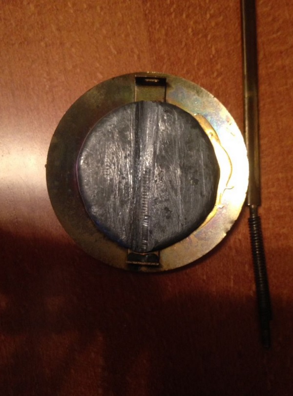

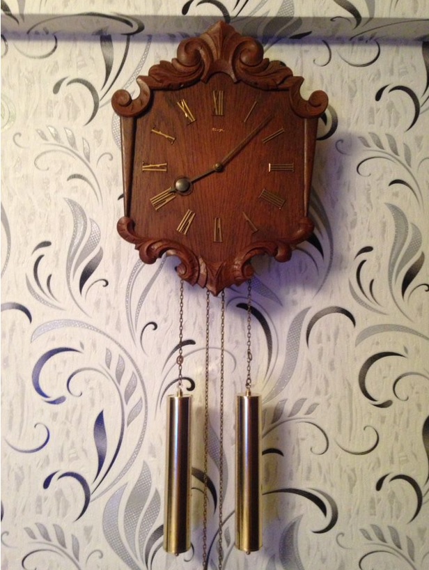

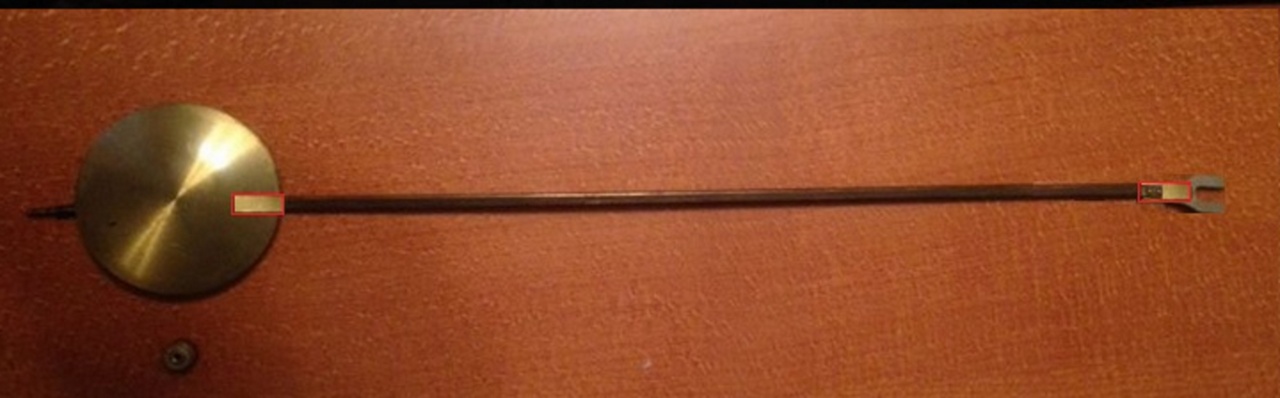

Здравствуйте. Есть у товарища часы, но с маятником что то наворочено. Видно, что хорду удлиняли вставкой а на линзу приклеили слиток свинца довольно увесистый. Может хорда была когда то сломана в результате укорочена и для замедления хода приклеили свинец? какой длины должна быть хорда маятника таких часов?
Длина маятника на данный момент 45 см от кончика до кончика.

Ощущение, что линза такая с завода, годы 70-е прошлого века. Маятник может быть приспособлен от других часов. Сейчас ходят нормально?

Со слов хозяина часов -ходят точно, но хозяина не устраивает, что хорда наставлена и это видно. Как то так.

Тогда надо сделать новый стержень маятника приличного вида и будет хозяину счастье. Стержень деревянный? Где-то на форуме недавно прскакивал материал о подготовке деревянного стержня для маятника с целью минимизации изменения его длины от перепадов микроклимата в помещении.

Стержень латунь 5х3мм

Если волнует эстетика и много не переделывать, может быть поделить вставку пополам, одну половину закроет линза, а вторую механизм.

Хорошее решение. Но хозяин хочет переделать всю хорду. Почему и спрашиваю какой должна быть хорда длины на данных часах? Может она должна быть длиннее 45 см.?И свинцовую блямбу приделали потом?

Если ход нормальный - нечего тут думать. Линзу оставить как есть, а стержень делать той же длины, что и сейчас.
