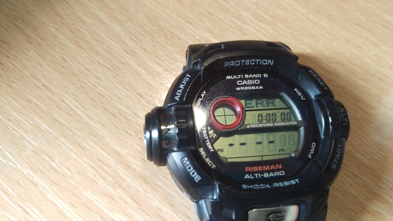

Здравствуйте, опишу свои действия с часами:
Решил почистить свои GW-9200 и заодно заменить аккумулятор в них. Но после чистки возникли проблемы с отсоединением шлейфа альтиметра-барометра (не знал, как снять зажим, прижимающий контакты), позднее разобрался с этим и заменил источник питания, сделал сброс, собрал полностью и после этого перестал работать альтиметр-барометр. В режиме барометра появляется температура (только температура, без показаний давления) на секунду, а после - выдаёт ошибку. Самостоятельно решил повторно разобрать и посмотреть, может, контакты сенсора не прижимает или ещё что, но это, к сожалению, не принесло положительного результата.
После - отнёс в сервис в Минске ("Зико" - официалы, занимаются ремонтом таких часов), но они мне отказали даже в диагностике, мотивировав это тем, что они сняты с производства и запчастей нет.
Поэтому - обращаюсь к форумчанам: есть ли кто-нибудь, понимающий в устройстве данных шоков, кто сможет помочь (естественно, не за "бесплатно") с устранением данного "косяка", т.к. очень любил эти часы за данную фишку с графиком на главном экране
Если есть мастера из Беларуси - был бы рад, но если Вы в другой стране тоже не проблема.
Заранее- спасибо Всем откликнувшимся

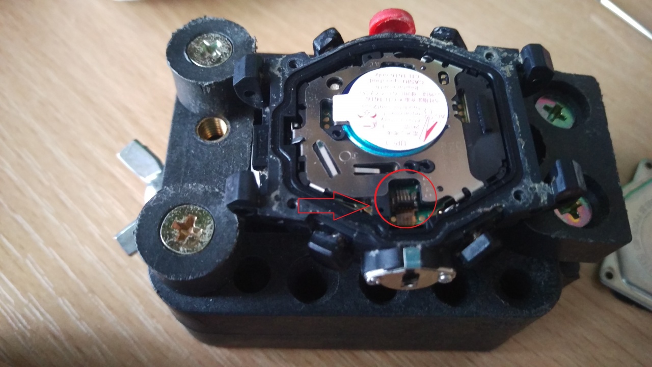

Скиньте фото со снятой задней крышкой.
Пробовали замыкать контакты AC и (-) после сборки? Попробуйте зайти в калибровку датчика барометра.
По GW-9200 сервис-мануал не нашёл, но нашёл для GW-9400. Принцип, как я понял тот же, проверьте себя так сказать.

Фото задницы часов в голом виде ещё со времён разбора для чистки.
Сброс неоднократно делал - не помогло. А в мануале 9400 где конкретно искать?

Фото конечно не айс, не разобрать что там с шлейфом и зажимом.
Полистайте, вроде бы на 11-14 (или дальше) был момент с присоединением и отсоединением шлейфа.
