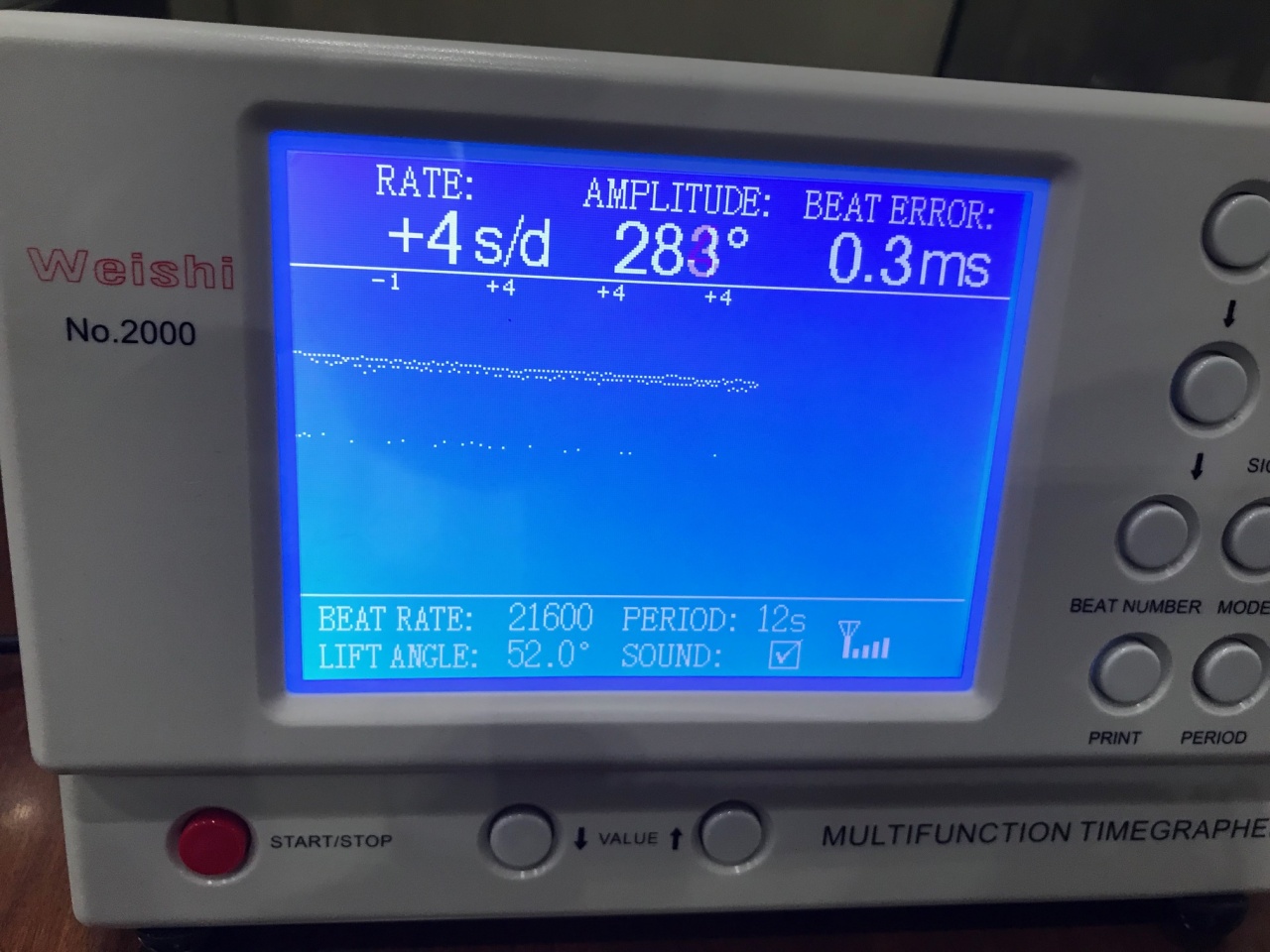

Большое спасибо за информацию! Это, видимо, на столешникове, официалы?
И еще вопрос, насколько "нормальны" показания прибора при проверке данных часов?

Всем большое спасибо за участие и подсказки! Решил от покупки воздержаться. Не очень по душе.., боюсь, глубокая царапина могла появиться по причине сильного воздействия на часы.
Для тех, кому может быть полезно, рекомендация от официалов - сдать часы в Европе. Т.к. в Москве время нв обслуживание, в том числе ожидание деталей, в районе полугода.
