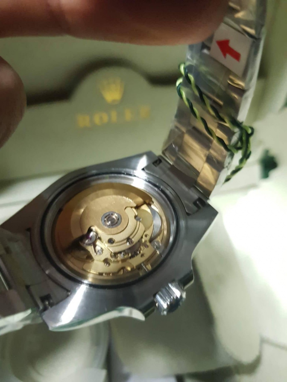

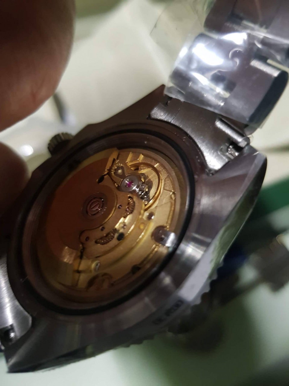

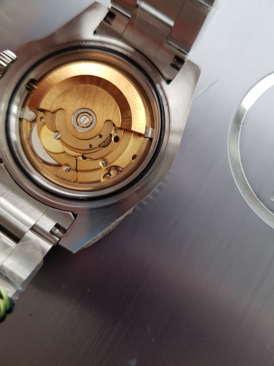

Здравствуйте, подскажите пожалуйста, в этой реплике часов Rolex Submariner установлен швейцарский механизм ETA 2836, или его китайская копия?
Или это вообще не ETA 2836?
Буду рад услышать Ваши комментарии и замечания по указанным вопросам.

если даже без клейм то клон. то есть не ETA. копий ETA с 100% заменяемостью деталей на моей памяти нет.
да и есть ли разница? реплика она и есть реплика.
в случае покупки ролекса вы покупаете хорошие часы и ролекс.
в случае покупки реплики вы покупаете какие-то часы и всё. часто при этом "какие-то" часы вам продают раза в 4 дороже их стоимости.
ролекса же вы не покупаете вообще.

Seagull st2130

В подделке на фото ТС установлен китайский механизм Hanghzou 6311.

Сообщение от Lucian Посмотреть сообщение
Вряд ли.
Корпус фейка — копия Submariner, что за модель с день-дата? Там с вероятностью 99,9% только дата. Hangzhou 6300 скорее.
В любом случае, клейм нет = мех китайская отбраковка.

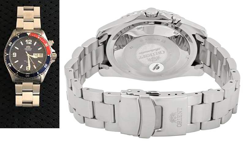

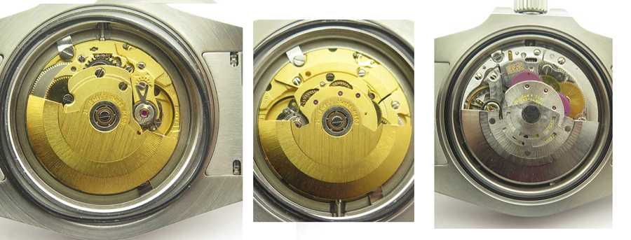

Т.е. это китайское(1), должно стоить как это японское(2).
А что , интересно вот такое(3)

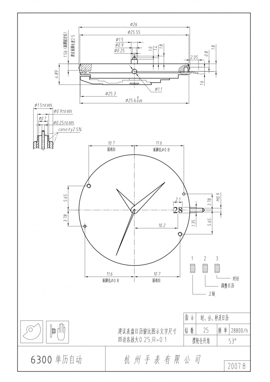

Сообщение от Dmitry original Посмотреть сообщение
Вряд ли.

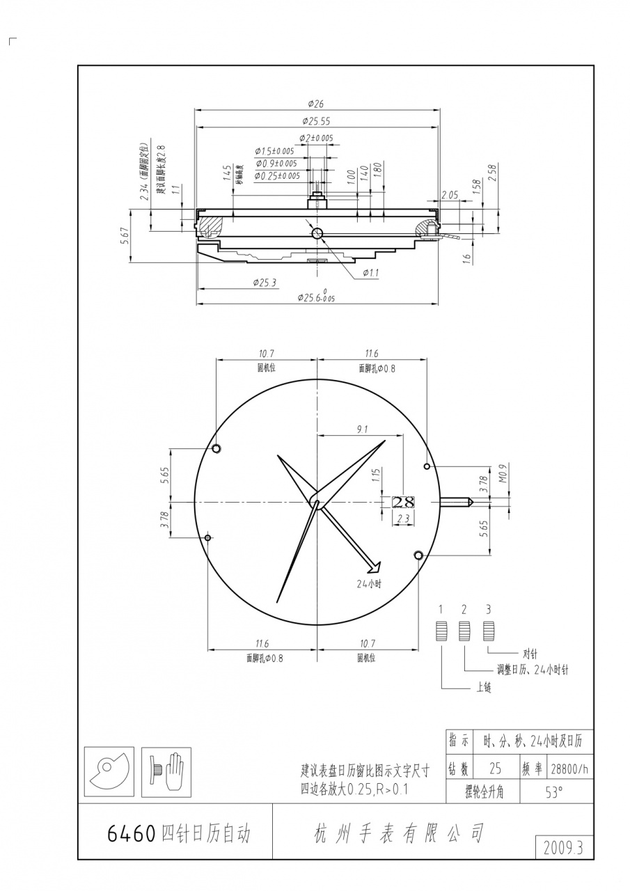

Туда ставят именно 6311 и 6460 (для GMT). Связано с размерами механизмов - у этих двух механизмов они одинаковые, т.е. универсальность. А у 6300 они отличаются, поэтому не ставят - чтобы не заморачиваться.
Дырка на цифере, понятное дело, только одна - для даты.
ID:	2322840   Нажмите на изображение для увеличения
