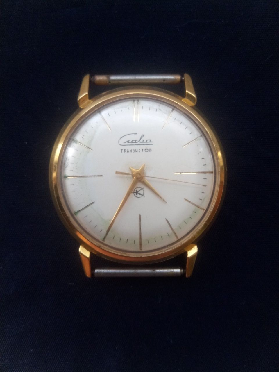

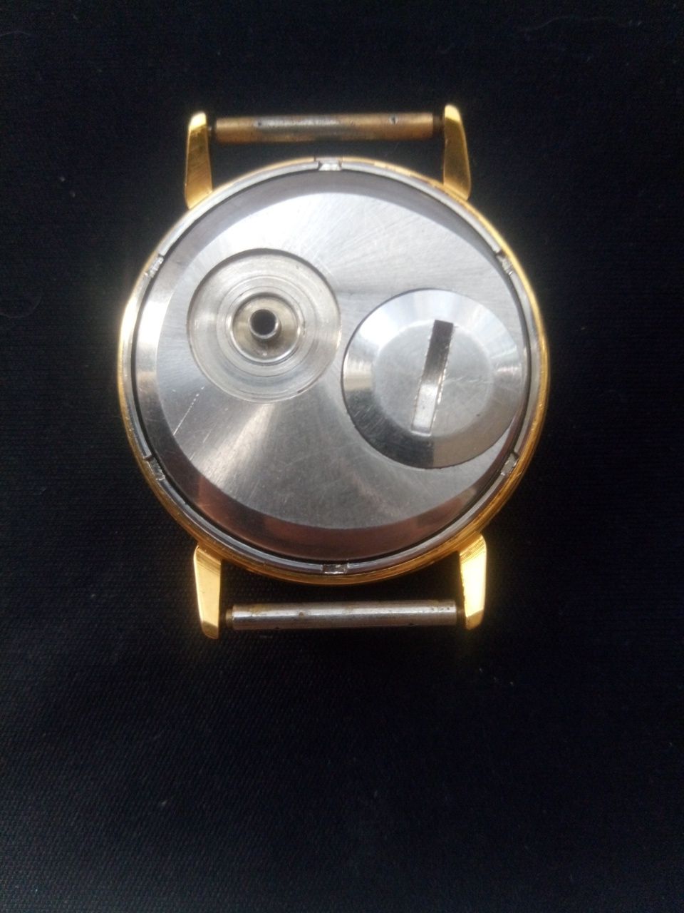

Добрый день, подскажите что делать. Недавно появились часы Слава Транзистор, стало любопытно работают ли они, так как батарейки оригинальной нет, а подходящий рц-31 долго заказывать и ждать решил проверить на обычной современной, на 1,5v. Суть проблемы такая, часы гудят, следовательно сам транзистор рабочий, а вот механизм не идет... Что делать? Стоит ли заниматься восстановление или лучше продать? Что касается продажи состояние довольно не плохое, вот только отсутствует серьга (кстати может кто знает где ее можно приобрести?)

Камертон работает - уже хорошо, обычно у них катушки летят. Дальше проверять работу колеса с микрозубьями - скорее всего собачка на камертоне или на фиксаторе отлетела.

Работа кропотливая? Я как не очень опытный в делах часовых врядли смогу самостоятельно починить, а если обращаться к мастерам во сколько это примерно обойдется? Или быть может есть иные способы наладить,например бензина капнуть? Вдруг просто мех заклинило, или исключено?

Сами даже не пытайтесь. Обломаете волоски камертона и часы можно будет выбрасывать. Если волоски целы и камни на их кончиках не отлетели, то есть вероятность, что все обойдется репассажем и настройкой. Самое проблемное место в этих часах ходовое колесо в которые упираются волоски от камертона и собачки. Колесо оригинальное и менять его не на что. Спецов по таким часам мало и стоимость подобной работы без запчастей около 8 тыс. Если надо, то пишите в ЛС постараюсь помочь, часов таких я поднял много.
