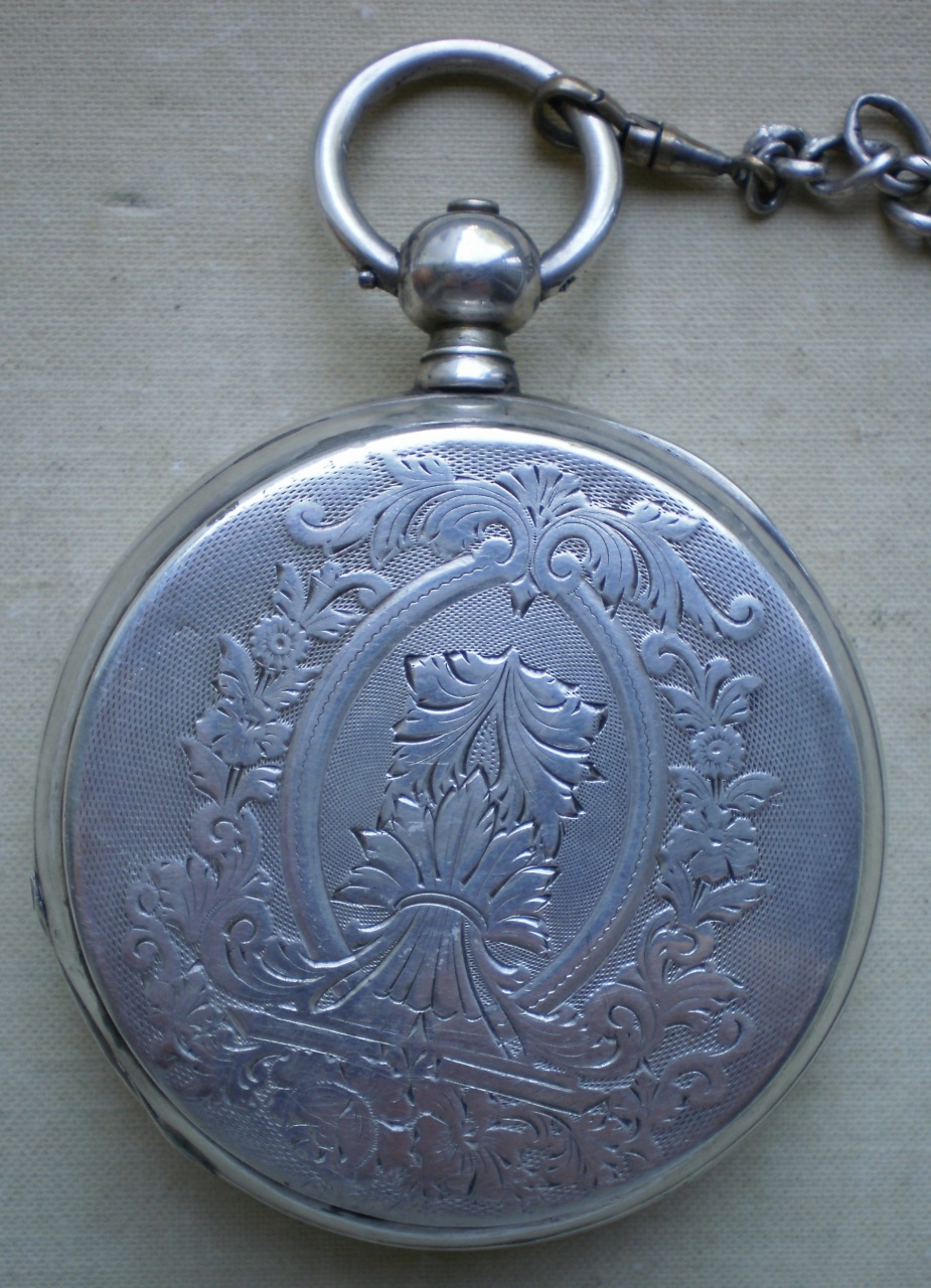

Карманные часы Георгъ Фавръ Жако Локль
Диаметр 65 мм ! На ходу. Прошу оценить.

Часы хорошие, только на камнях похоже экономили.

Вес без цепочки 200 гр, толщина 2 см !

Да и хрен с камнями. С санями на машине - редкость.

Там бьiли стальньiе накладки с вьiпукльiми красньiми камнями для украшения.

Только они не для украшения были, это накладные камни. То что они утеряны делает механизм некомплектным, да и ходить они будут плохо в положении "циферблатом вверх". Вы с "Молнии" 3602 снимите накладку с анкерного колеса и посмотрите как они будут ходить в этом положении.

Ето не Молния. Там бьiли селкяшки для украшения, без никакого отношения к работу механизма.
Как здесь
https://m.ebay.com/itm/Rare-Ottoman-...anner=1&_rdt=1

Занятный механизм в этих часах. (Жалко, что кто-то снял накладные камни, а то вообще была бы ВЕЩЬ).
Посмотрел обе "Библии" по Зенитам, а также некоторые справочные материалы - что-то нет нигде такого. (Интересно, не мог ли G.F.J. здесь использовать чужой мех, как иногда бывало даже для простых трёхстрелочных часов, как он иногда использовал механизмы, например, Мозера).
Кто-нибудь знает этот калибр?
