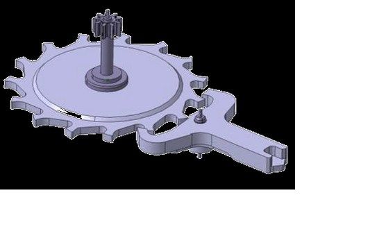

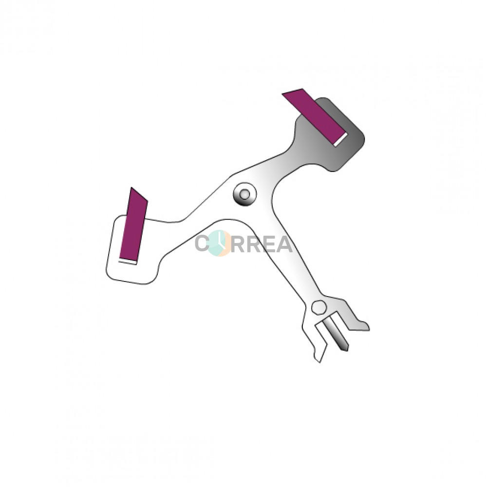

Пластик только в анкерной вилке (и возможно колесе - не присматривался). За счет чего и получается минус 2 камня (не 25, а 23) - те что ставятся в металлическую анкерную вилку и которые при ударе часов могут спокойно от туда вылететь. Возможно что и это повлияло на установку пластиковых деталей в данный механизм.

Если провести аналогию с часами, то вилка с палетами и анкерное колесо, это как раз то же самое, что и перечисленные выше детали.
