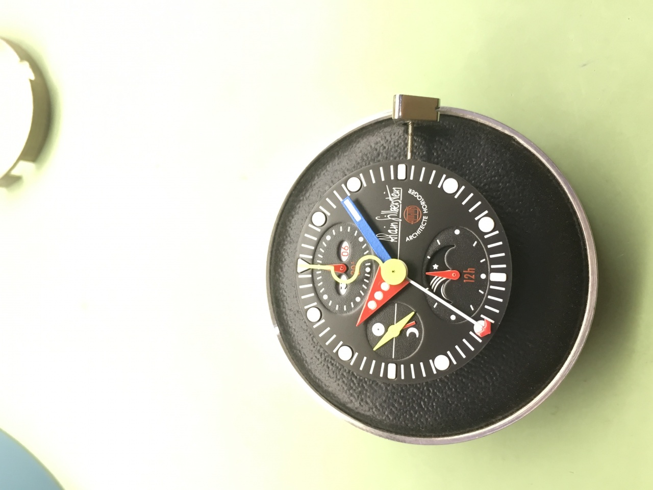

Добрый вечер, уважаемые Форумчани!
Попались мне тут немецкие часья в ремонт на мехе 7751. Требовалось заменить мост автоподзавода и два редукционных колеса. Заказал детали, как полагается, на вочпарте. Приступил к замене и тут столкнулся с проблемой. Цапфы большого редукционного колеса оказались толще, чем у колеса, которое там стояло.
Мост автоподзавода вообще отказался встать на посадочные штифты. Подошло только малое редукционное, которое на штифт моста автоподзавода устанавливается. Забыл сказать самое главное! Клиент утверждает , что при нем покупали эти часы в Дубае , в дюти, за 20,000 рублей, что само по себе уже интересно, ведь эти часики стоят около 400,000 рублей.
В связи с этим несколько вопросов...
Мне толкнули левые детали?
Часы подделка на 7751? ( хоть я про такую нигде информации не нашёл, да и отделка меха не позволяет поставить такой варварский диагноз)
Клиент страдает забывчивостью?
Может быть на заводе этого производителя идёт доработка деталей и все сделано для того, чтобы мы с завода всё за большие бабки заказывали?

Таки азиятский механизм! Поэтому и сомнения!

То есть, тс живого 7750 не видел ни разу?
Почему же? Видывал. Но я не смог однозначно сказать подделка это или нет. Поэтому и создал это тему.

Механизм -- клон 7750. К оригинальному Al.Silb. изделие не относится.

Но вот для копии пожалуй слишком высокое качество исполнения цифера... Мож котлета?

интересно посмотреть на корпус,крышку,кнопки
