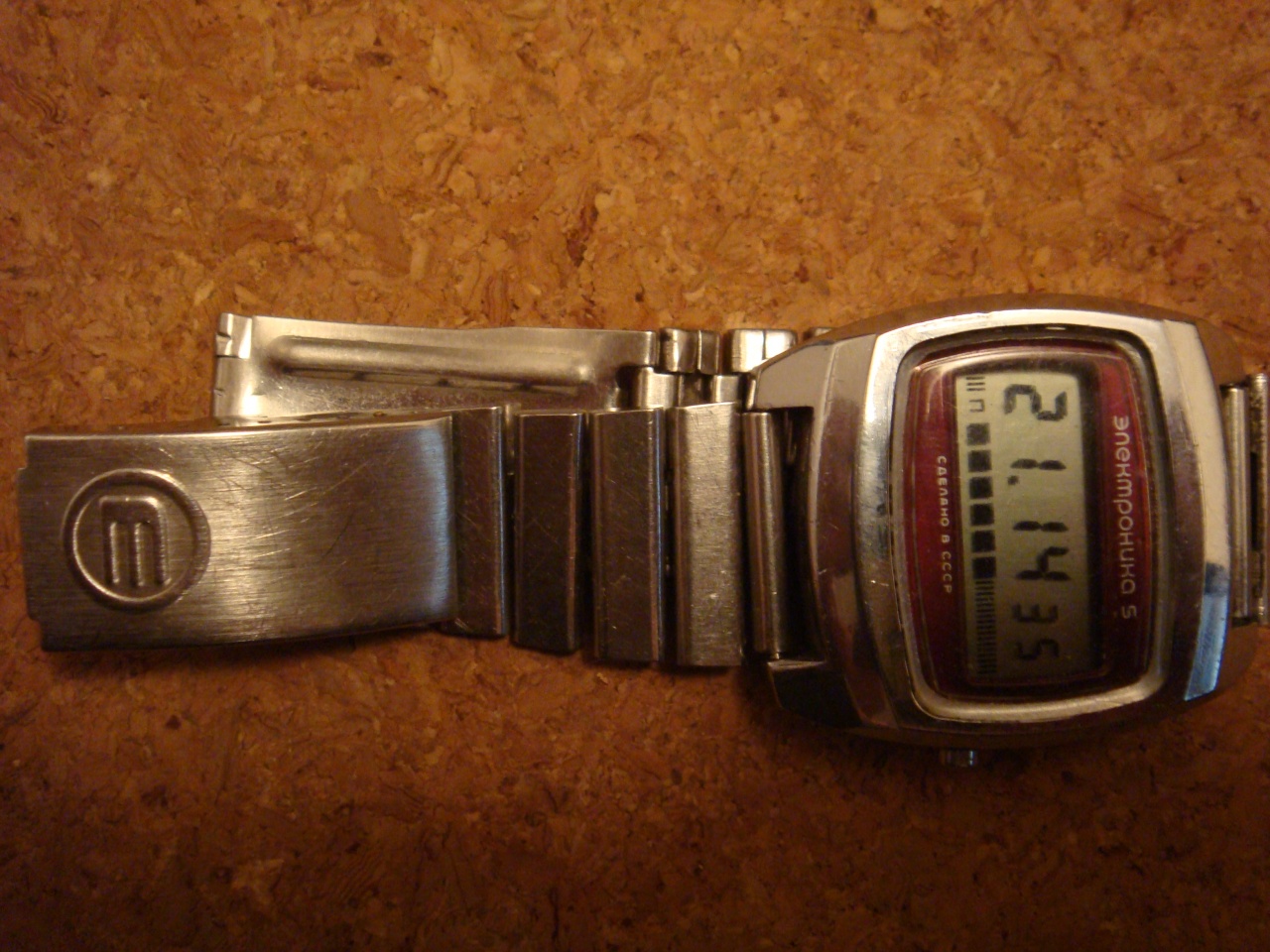

Доброе время суток!
Люди добрые помогите, на минуты 3 "тормозят"
Браслет вроде родной?

что имееш ввиду?отстают или на 3 минуты клинят их и потом нормально работают?

Приношу извинения, не так выразился.
Отстают около 3 минут в сутки.

там с задней стороны на плате чють выше батарей есть регулятор белго цвета,покрути его по часовой стрелке очень маленькой отверткой где то на 1-2 мл и потом методом проверки через день проверь!а самый лутший и правильный вариант поменяй резонатор,от новыз моделей электроники!паяй аккуратно и медлено не спали дорожки,если не можеш отдай мастеру!САМЫЙ ПРАВИЛьНЫЙ ВАРИАНТ ПОМЕНЯТь РЕЗОНАТОР!

Похожие проблемы: http://forum.watch.ru/showthread.php?t=5840

Кварц менять, очень распространенная проблема часов тех лет. Микросхема на этой модели выходит из строя достаточно редко, в отличие от 30351 и более поздних.
