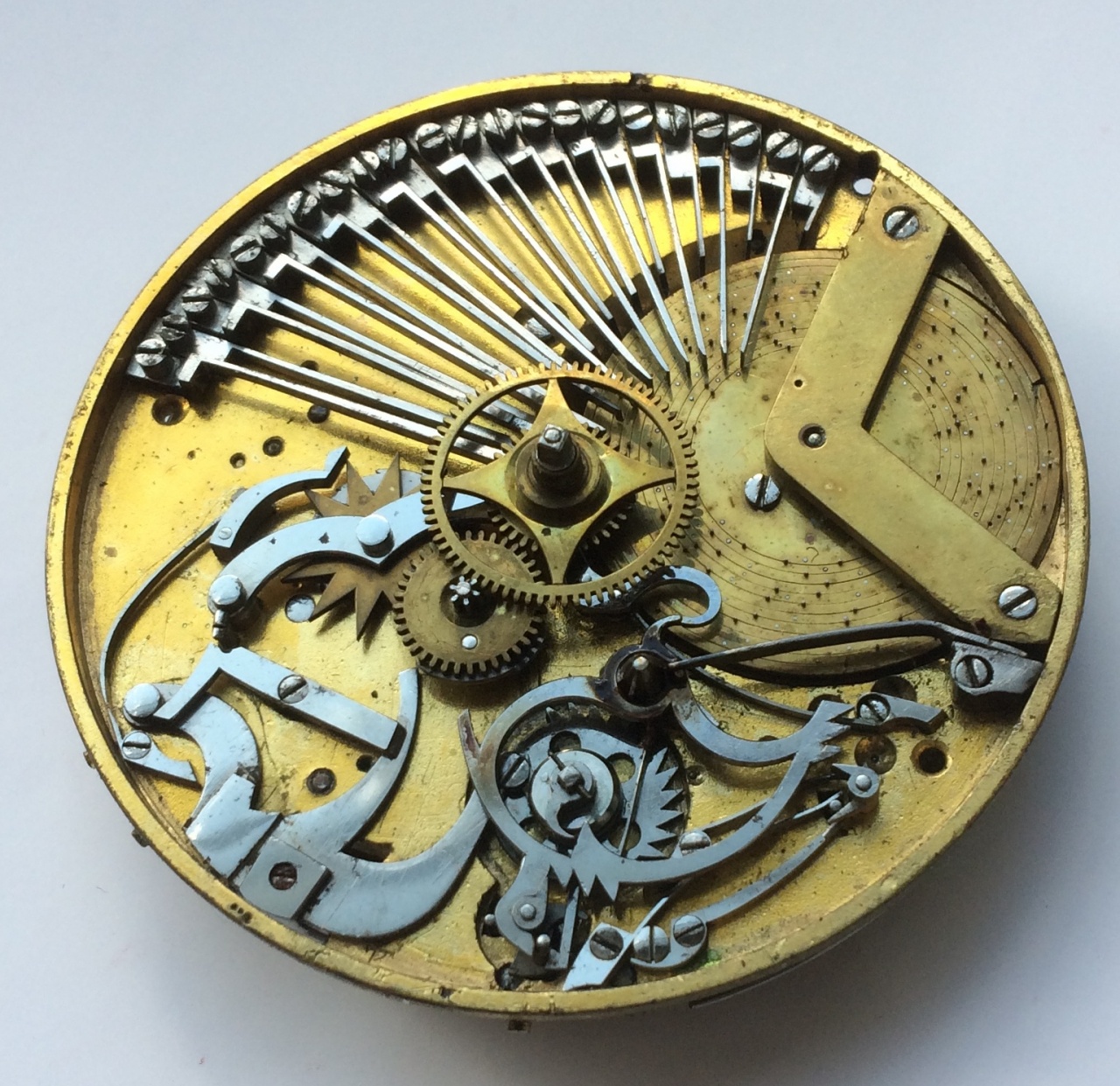

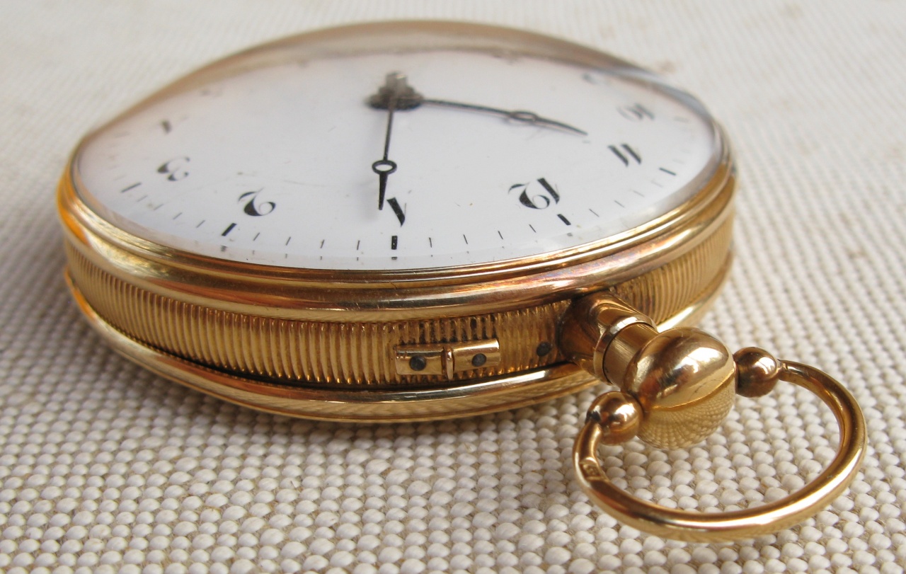

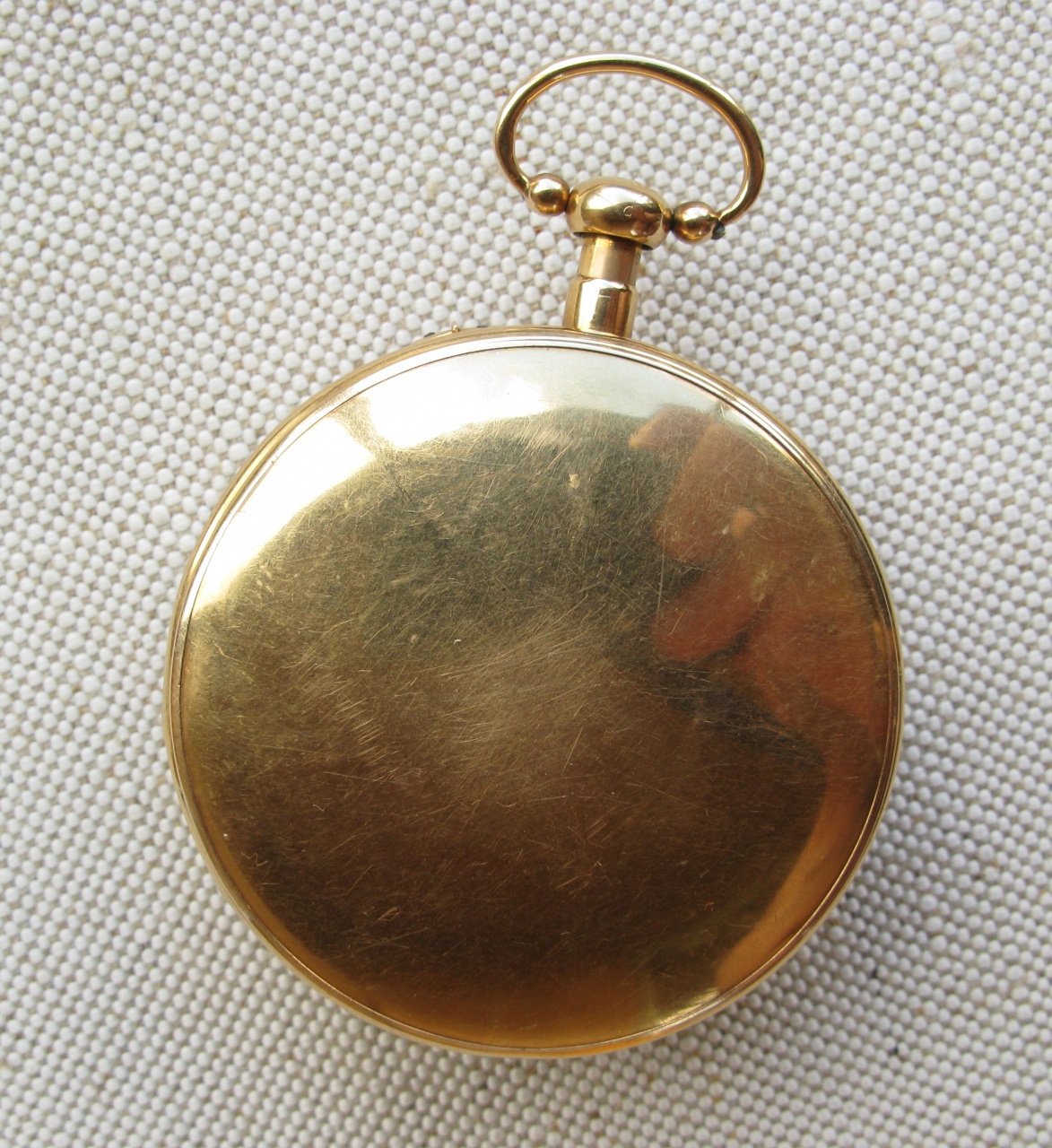

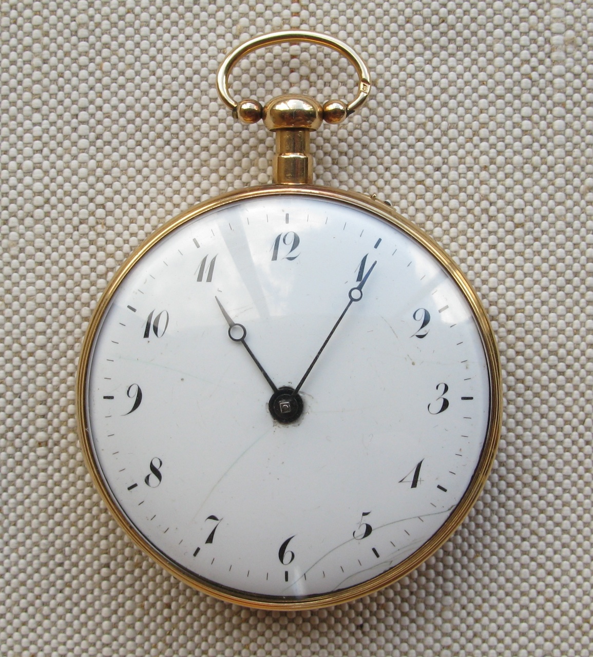

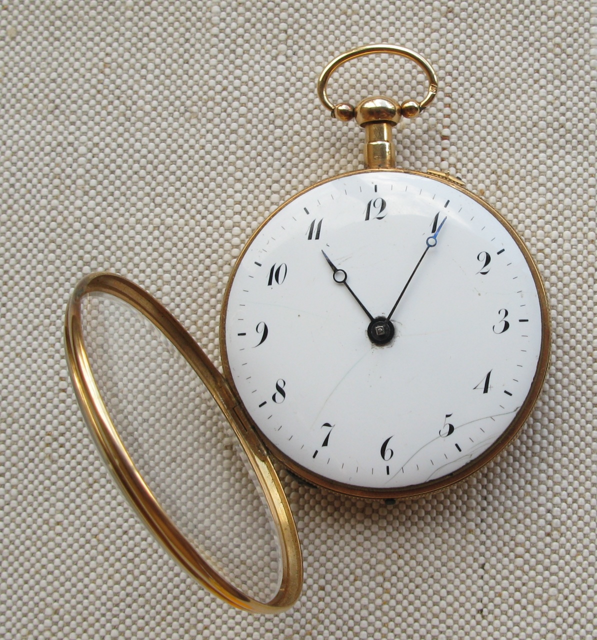

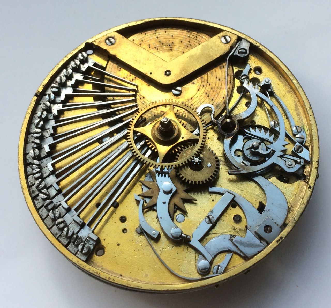

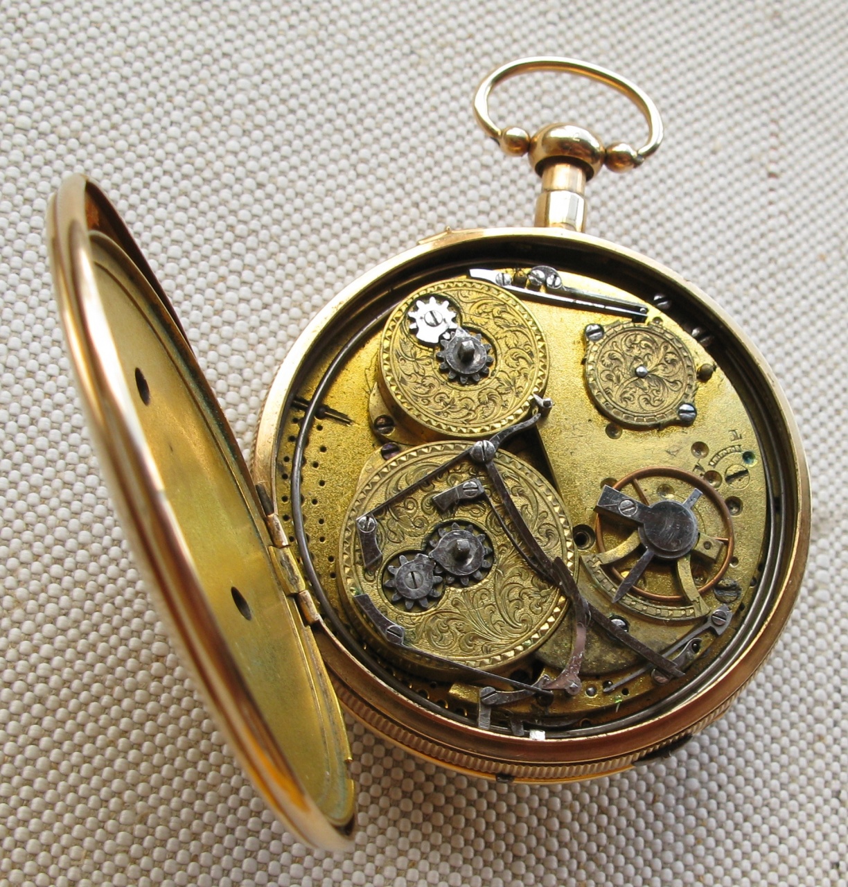

прошу помощи в атрибуции:

Здравствуйте, Леонард Леонидович! А в чем вопрос собственно? Производителя узнать?

Да, хотелось бы узнать производителя, время изготовления, назначение двух рычажков на корпусе !

Франция, начало 19в. Вряд ли, точнее можно сказать.Четвертной репетир с музыкальным механизмом, на циллиндровом ходу. Как я понимаю, сами музыку играют, типа самобоя. Корпус тонкий, вторая крышка, не золото.
Рычаги: поиск музыки, тот что поменьше крепление механизма. При нажатии головки бой репетира.

Поиск музыки- имеется возможность звучания разных мелодий или просто выбор: звучания музыки каждый час или блокировка ее?

Думается, мелодия там одна. Это типа кнопки вкл-вк. Смещением рычага можно выключить самобой.

Вот, посмотрите здесь
Один из рычагов разрешает или запрещает работу музикального механизма. Когда работа разрешена, он включается сам на каждый круглый час. Другой рычаг включает механизм принудительно, когда захочется прослушать мелодию. Механизм проигрывет всю мелодию и остановляется сам в ее конец, в готовность начать с начала...

На аналогичных часах от Невена марка указана Breguet & Fils. Кажется об этом спрашивал ТС.

Спасибо! С рычагами все понятно. По производителю что нибудь подскажете?

https://www.ebay.com/itm/VERY-RARE-M...97.m4902.l9144
