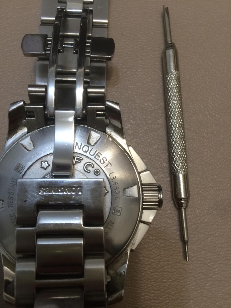

Купил устройство по замене ремешков (spring bar tool). Удалось без проблем заменить кожаный ремешок на металлический. А вот поменять металлический на кожаный обратно не получается.
Подскажите, пожалуйста, как вынуть этот металлический стержень, на котором держится металлический ремешок, если он упирается в металлические части самого ремешка? Возможно, нужно купить два spring bar tool, а не один? Возможно, надо как-то зафиксировать стержень с одной стороны с помощью spring bar too, а затем вдавливать его с другой стороны уже другим spring bar tool?
К сожалению, не обладаю знанием специфической лексики, потому сформулировал проблему, как мог.

Да Вы правы, здесь нужно сдавить шпильку сразу с двух сторон. Такие браслеты снимаются так. И инструмент представляет собой: https://www.ebay.co.uk/itm/For-ROLEX...MAAOSwq-1a1btD

Или такой.
Правда возникает проблема другого рода: подцепить одновременно обе шпильки трудновато. Я справляюсь одним: сжал с одной стороны, чуть сдвинул, чтобы шпилька уперлась в дужку, придавил пальцем, потом сжал с другой стороны. Одинарным съемником проще подцепить, играя углом.
