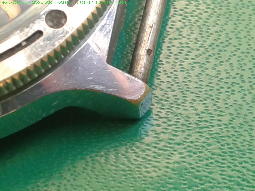

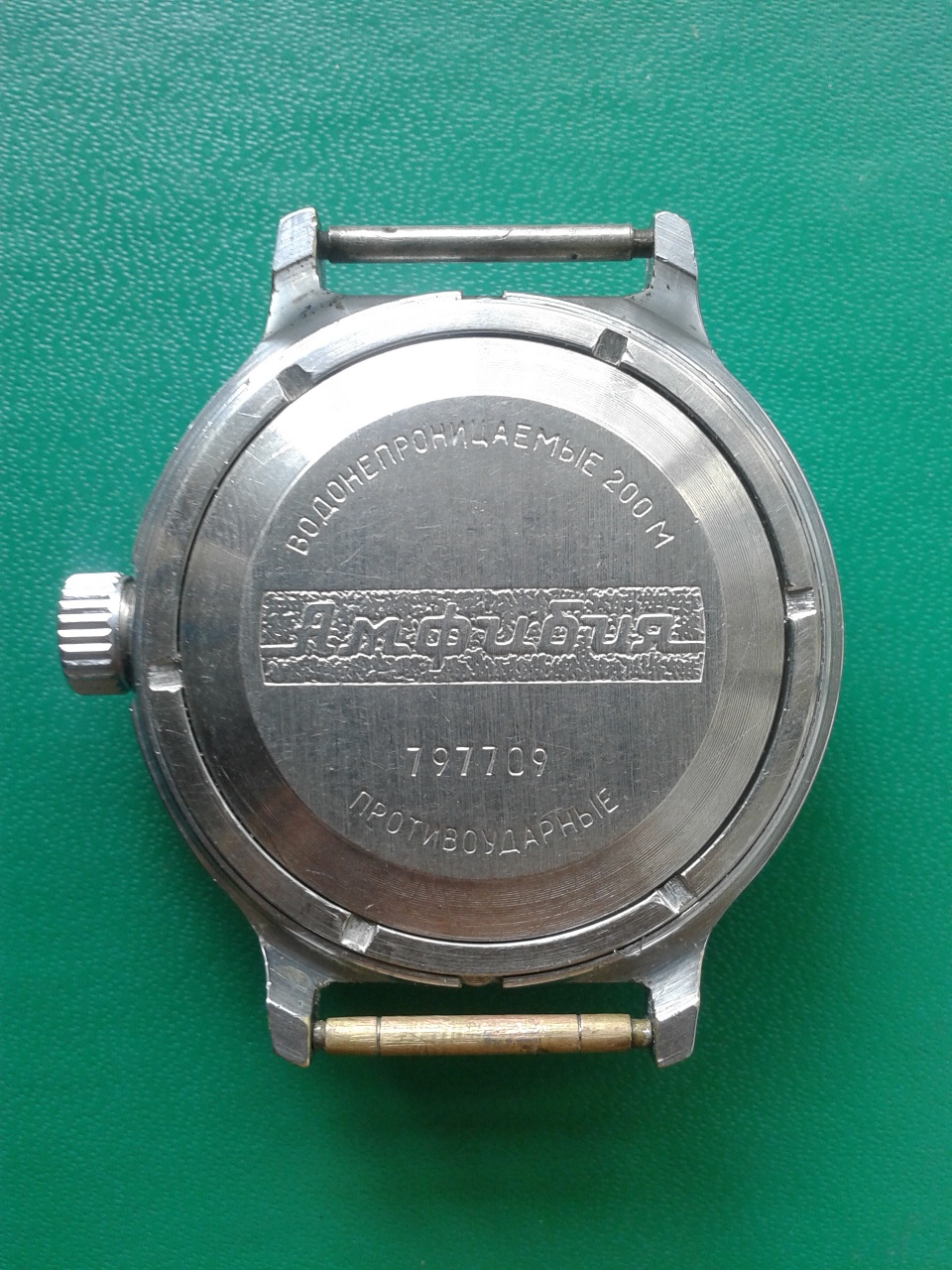

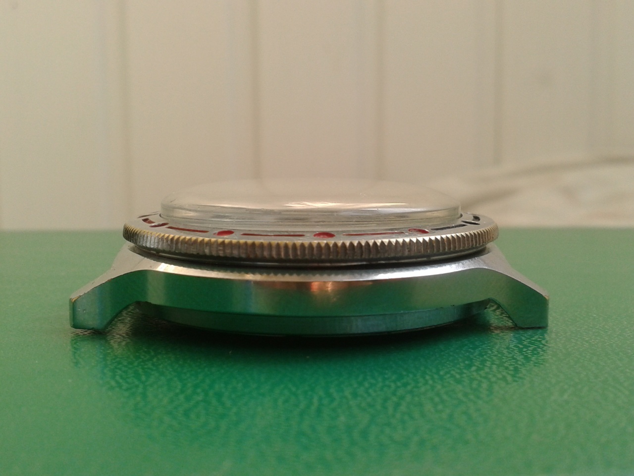

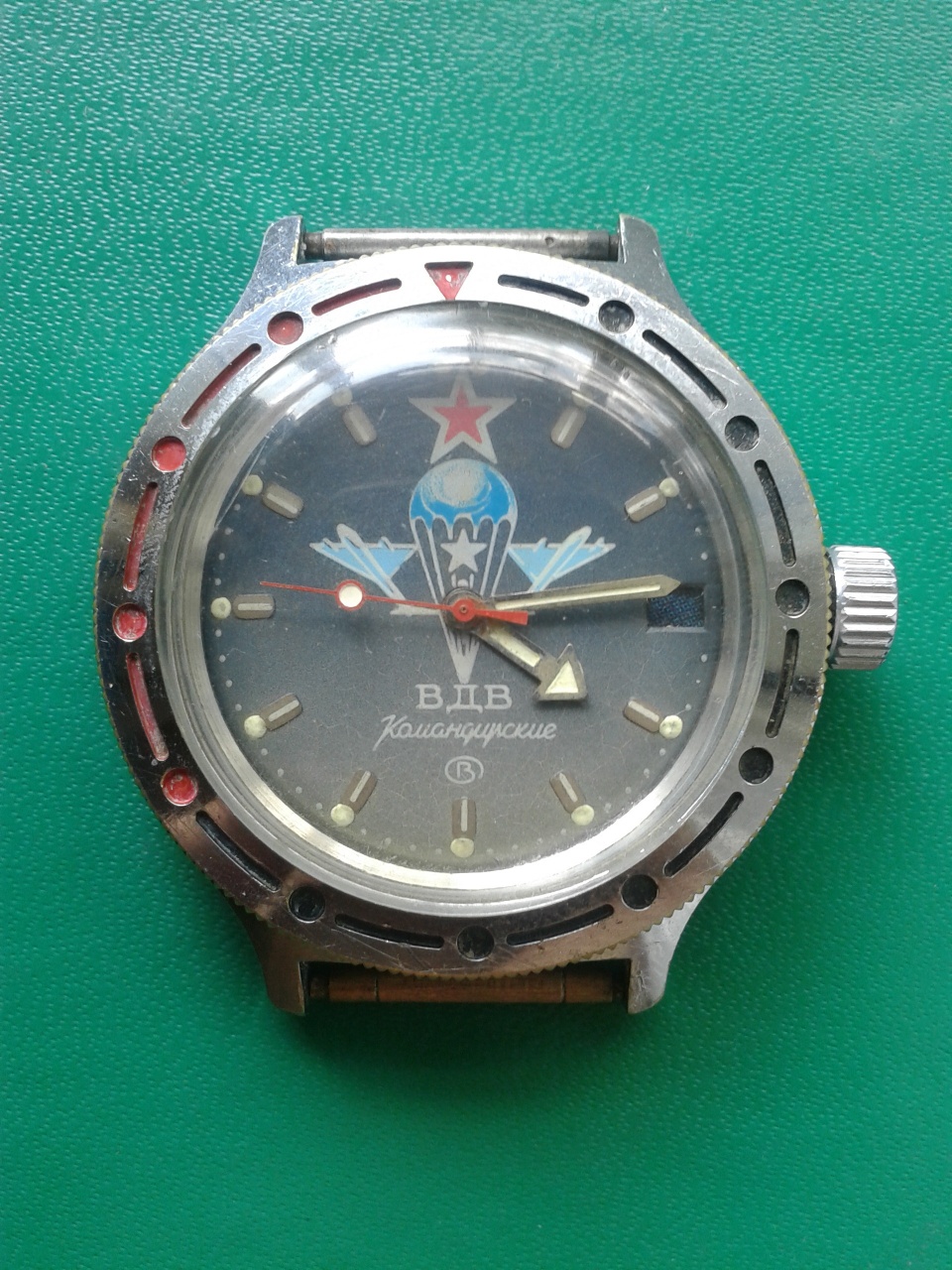

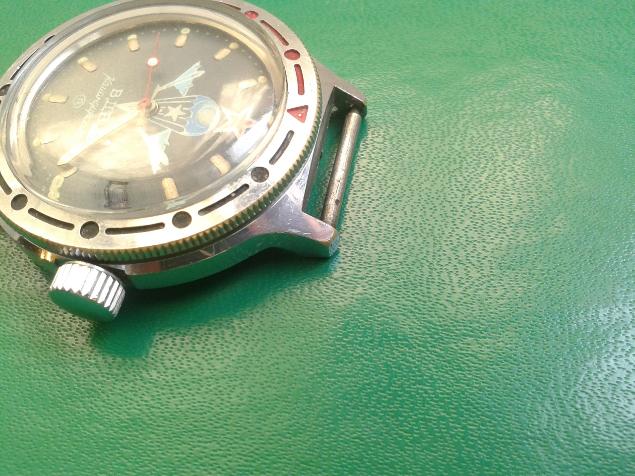

Уважаемые участники форума, попалась Амфибия, и при внимательном осмотре обнаружил потертости корпуса, а под ними желтый металл. Значит корпус не нержавейка, а хромированный латунный? Что, бывало и такое? И еще, что в ней котлетного или все оригинальное (циферблат, механизм)?

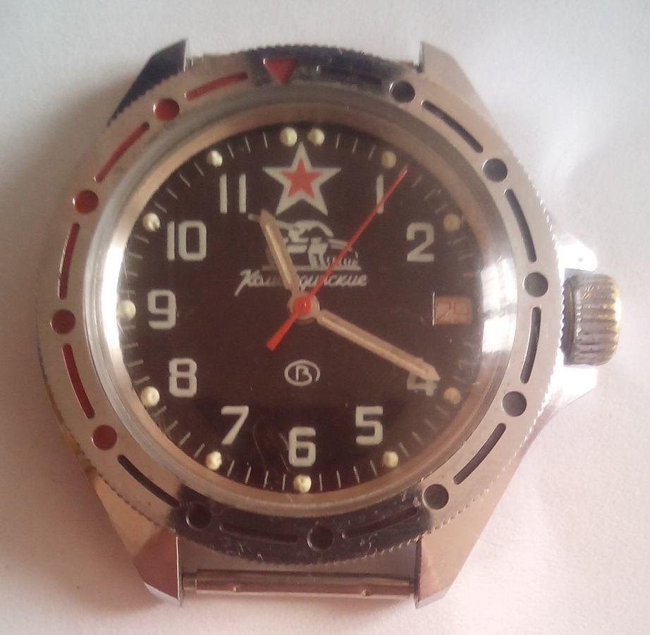

нет не было амфибии с латунным корпусом , это котлета .
Корпус вот от таких .

Корпус представленных Вами Командирских отличается от моих

Нормальная Амфибия,были корпуса и латунь хром и нейзильбер хром.Мех у ваших еще СССР не,, ширпотреб,,.

Цифер не родной, должен быть без окошка для даты.

Механизм 2414А, это механизм с календарем. Механизм не родной для этих часов?

Родной,только с календарем-в окошке цифры должны быть-календарный диск отсутствует.окошко заклеено.

Были командирские с корпусом как у амфибии 420 это они и есть .
Часы если находу 500 р стоит

Крышка, скорее всего, от амфибии 2409. Корпус под вопросом. Если проточки под язычки крышки заводские, то возможно амфибийный. В любом случае - котлета.
