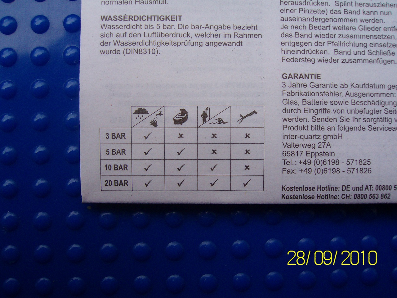

У меня есть инструкция с картинками, так там нарисовано 5 бар - можно ванну принемать, но нельзя душ и плавать!

Фото :

Видишь же, там человек руки над ванной держит =) Купаться можно только в такой позиции. Всем спасибо, думаю, можно закрывать.
