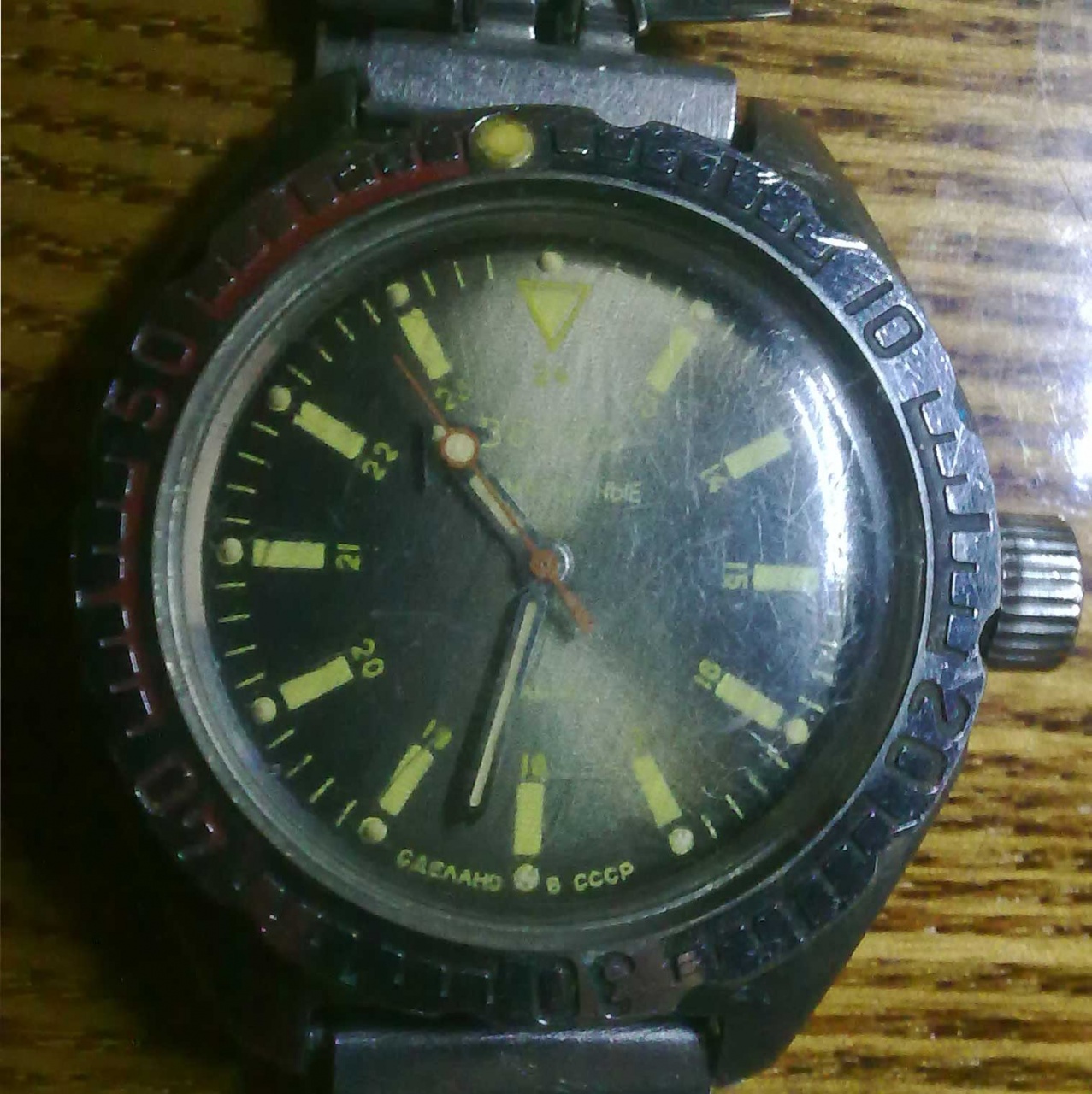

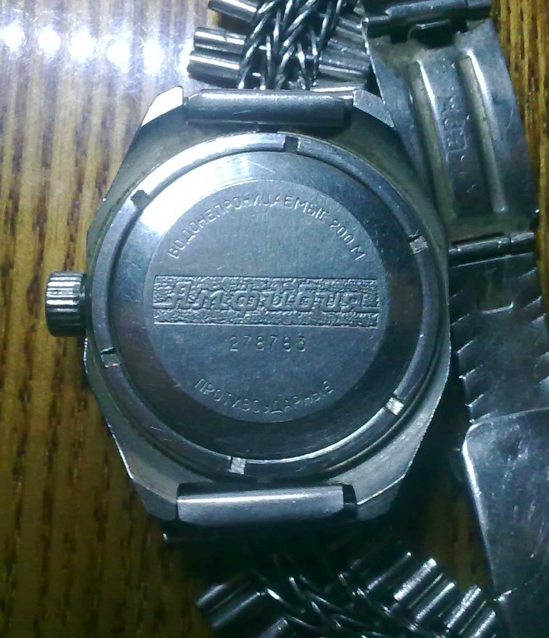

Привет! мне по наследству достались часы: Восток - Амфибия, вроде как говорят покупали их в 1989 году. проработали они не больше года, и в следствии ДТП у них не стал держаться завод, колесо завода прокручивается т.е на сжимает пружину. Описание: сразу при покупки сменили браслет на железный, спереди на циферблате написано: Восток, Антимагнитные, 17 камней, СДЕЛАНО В СССР, сзади на крышке: Водонепроницаемые 200м, АМФИБИЯ, 278783, противоударные. Сам вопрос в чем, что можете рассказать по максимуму об этих часах, модель, модель часового механизма ну и т.д и т.п

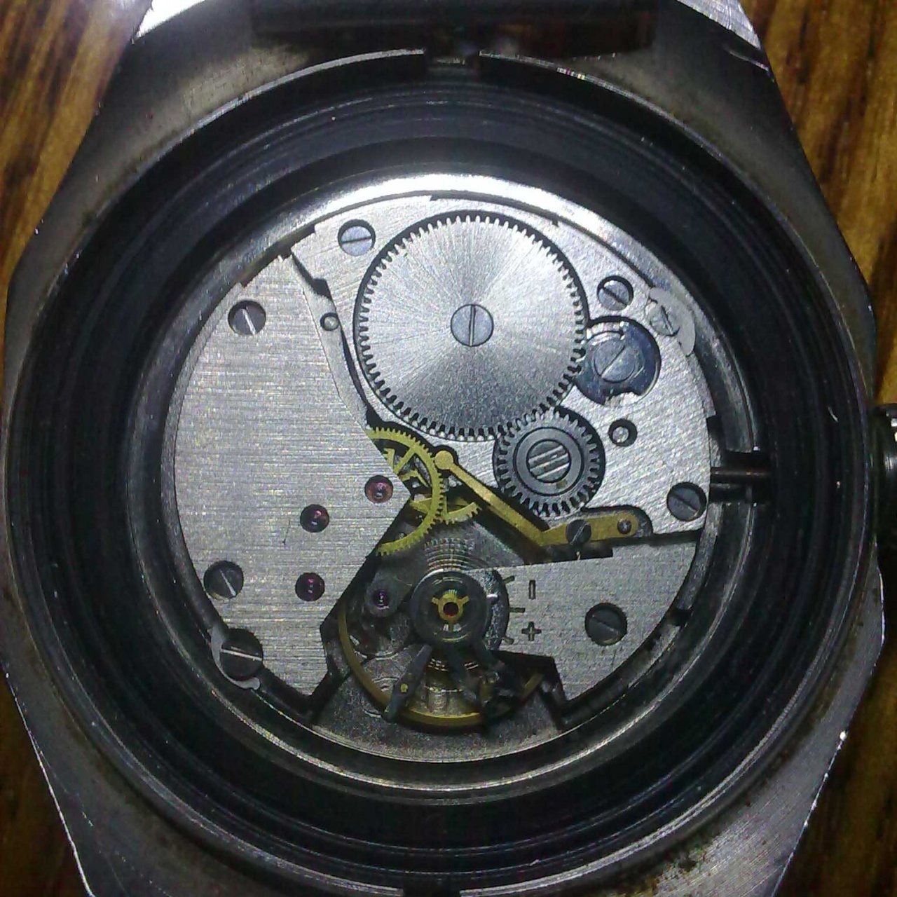

Про завод, сломан кончик пружины, болезнь всех Амфибий, в мастерской починят!

От пружины заводной точность не зависит, похорошему часам нужна чистка и смазка. И еще сломалась она не от ДТП , а просто с большим усилием часы завели!

какая модель часового механизма стоит на этих часах, и как по номеру на крышке определить в каком примерно году были выпущены часы? ну или просто узнать год выпуска часов?

Механизм калибра 2409. Номер на крышке Вам не о чем не скажет, он только для паспорта. Выпущены часы в 80х годах.
