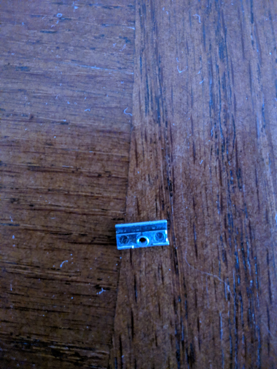

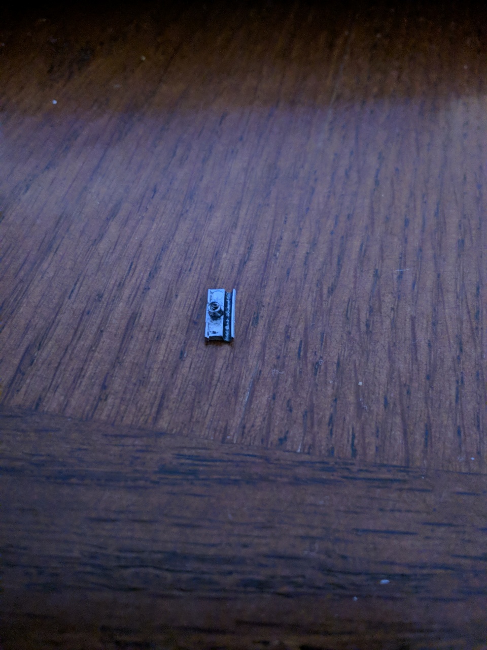

Выкрутился винт из решека часов, сам винт нашли, а некую "приемную часть" нет, в нее вкручивается винт и она таким образом зажимается звеном на оси ищу по инету уже по моему весь инет перерыл - не могу найти не то что номер, даже название этой запчасти, такое впечатление - я единственный кто смог ее потерять или сломать
Может знает кто как она хоть называется, номер был бы вообще идеален.
Фото прикладываю

https://www.rado.com/customer-servic...ow%2C%20Russia

Вряд ли вы где-то сами найдете.
Только официальный сервис.
Выше ссылку дали.
PS честно говоря вообще не понял что это и откуда, от какой модели

В общем купил я деталь, в сервисе, цена вопроса 400р(предложили ремонт за 1000, я отказался, винтик вкрутить я и сам могу ) причем там в комплекте еще винтик и "последнее звено"
R760447810 или 76.04478.10 ни гугл ни яндекс ничего не выдает по этим кодам - мистика

Если кто не понимает, она обжимает шпильку на часах со стороны циферблата, а с другой стороны на один винтик прикручивается сам браслет. Вот этот болтик у меня уже был наполовину выкручен и болтался, я его подтянул. На резьбе внизу есть какое-то высохшее вещество, отсюда вопрос - нужно ли там каким-то фиксатором резьбы мазать (разъёмным) и вообще в часах такое применяется ли?

Там как раз винтик и был намазан фиксатором.
У радо он обычно рыжего цвета и все его принимают за ржавчину

Да, именно, рыжего. Спасибо вам, помажу тоже каким-нибудь. Забавно, что этот браслет до меня никто не раскручивал, а фиксато не выдержал и болтик вывентился...
