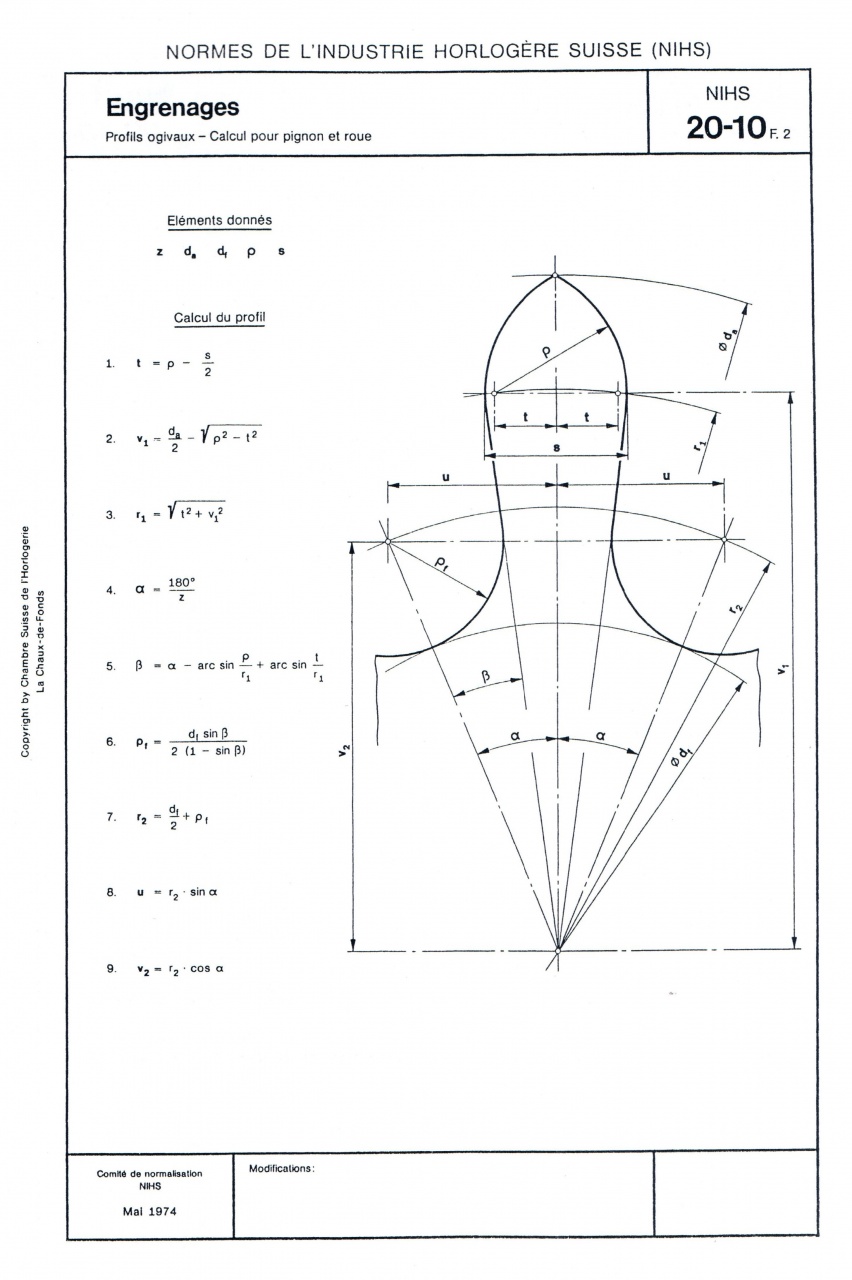

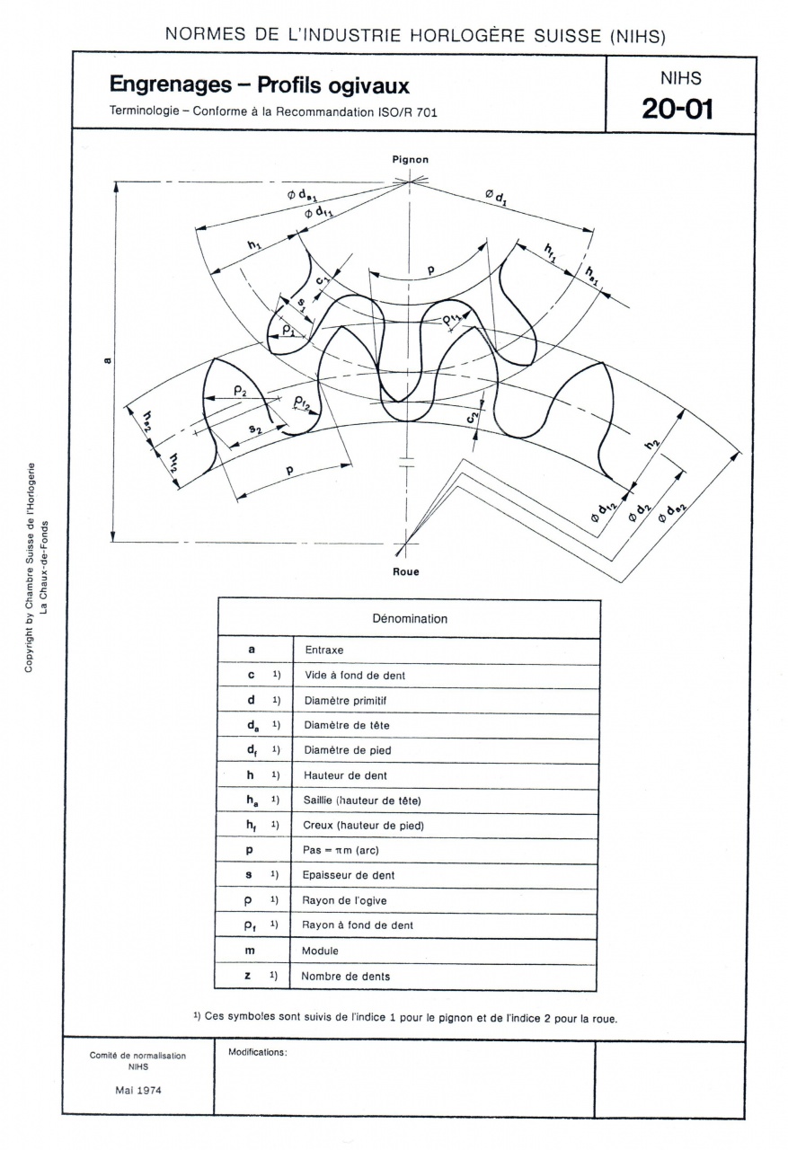

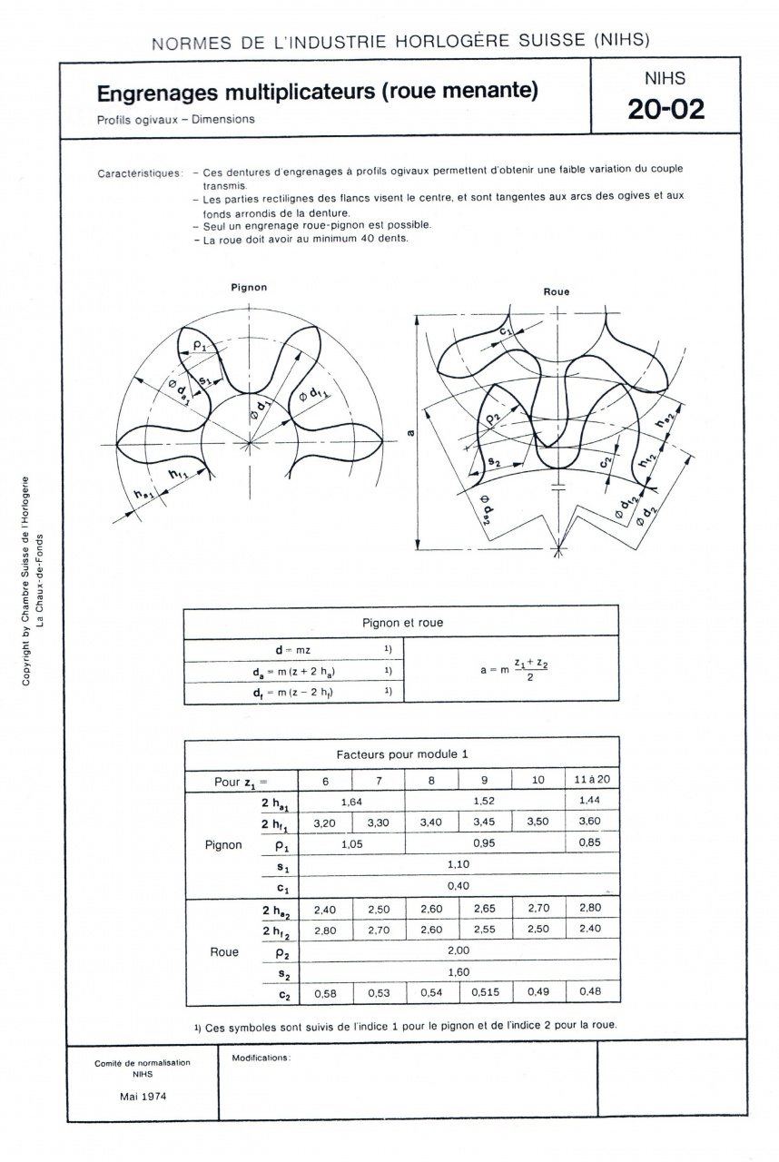

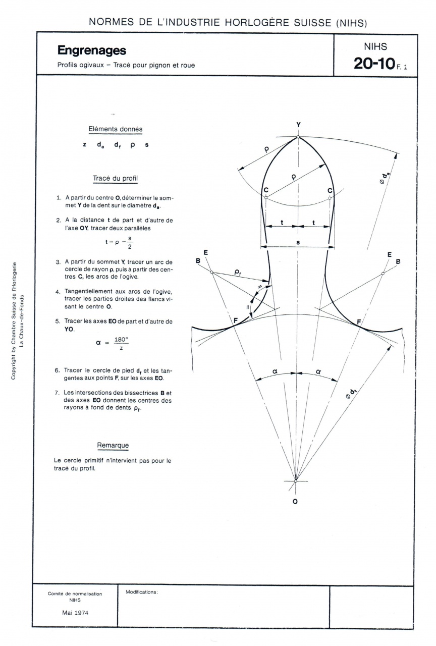

NIHS 20-01; 20-02; 20-10; 20-25
Выдержки из швейцарского часового стандарта NIHS, регулирующих профиль зубьев колес и трибов.
20-01 Этот стандарт определяет терминологию и названия, используемые для трибов и зубчатых колес.
20-02 Этот стандарт указывает на характеристики и размеры колеса, ведущего триб, с полуострым(эпициклоидальным) профилем зубьев.
20-10 Этот стандарт регулирует чертеж и расчет для триба и колеса.
20-25 Этот стандарт определяет метод расчета и представления (график) для ведущих и ведомых колес с исправленными зубьями эпициклической формы, как для механизма завода часов, так и для механизма перевода времени.
NOTA BENE:
Любые стандарты в часовой отрасли не являются обязательными, поэтому будьте внимательны при выборе профиля зубьев.
Обратите внимание, что стандарт предусматривает только эпициклоидальное зацепление.
Не все производители используют данный вид зацепления!
В частности Sellita SW 200-1 в колесах под мостом автоподзавода использует эвольвентное зацепление, и регулирует это собственными нормативами.
ID:	2237500   Нажмите на изображение для увеличения
ID:	2237501   Нажмите на изображение для увеличения
ID:	2237502   Нажмите на изображение для увеличения
ID:	2237503   Нажмите на изображение для увеличения
