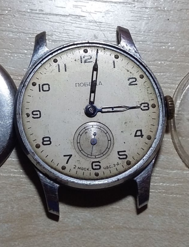

Радиоактивна ли светомасса на этой Победе?
Здравствуйте, товарищи форумчане! Подскажите, радиоактивна ли эта светомасса? Если да, то как её безопасно снять?
Заранее спасибо.
P.S. маркировка на механизме 1-й квартал, 1956 год.

Да, точно не помню, помоему до 1963г. использовали соли радия. А они радиоактивны.

На этот вопрос, со стопроцентной достоверностью, ответит дозиметр.
Можно предполагать, что по внешнему виду светомасса похожа на радиоактивную.
Снять безопасно для себя и для циферблата можно соскабливанием индексов-капель в ванночке с водой комнатной температуры. Стрелки замочить в ацетоне.
Соли радия применяли до 1957-58 гг.
