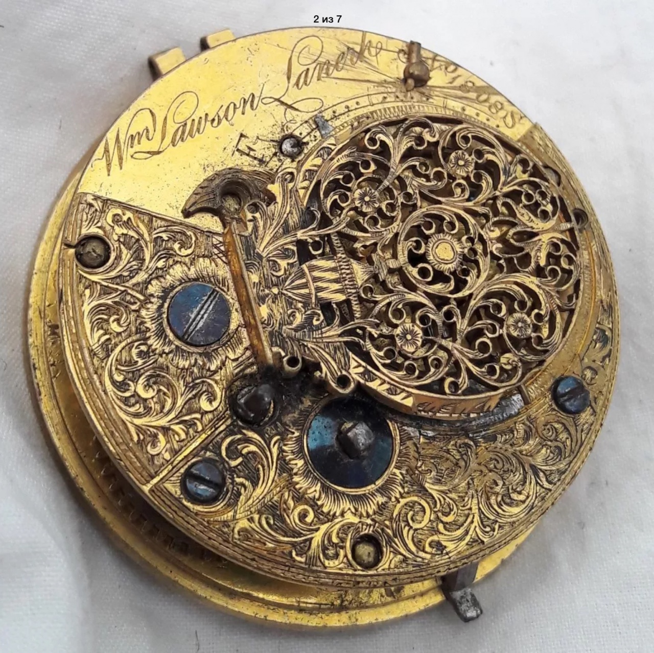

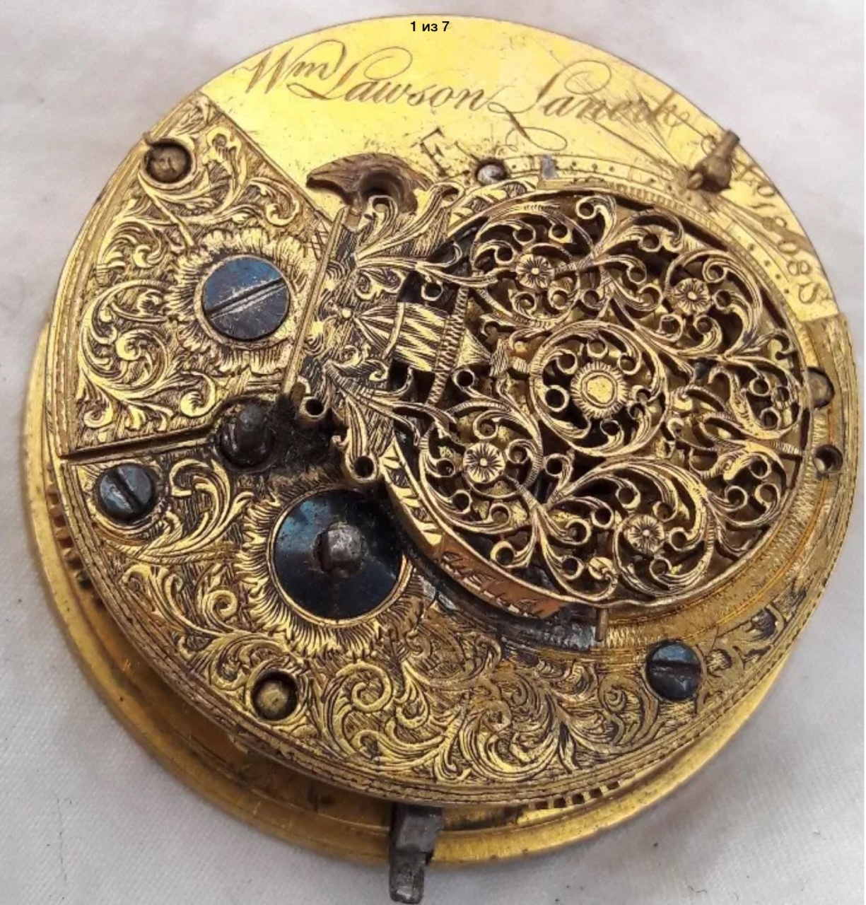

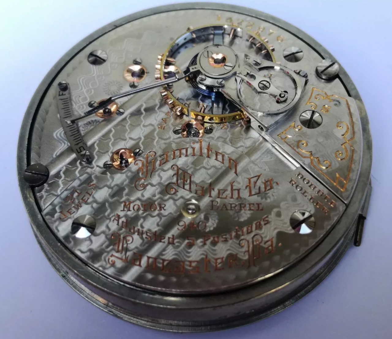

Согласен, и это правильно. Я для музея вон что приобрёл)))
Но все же должна же быть цель, зачем две цепи к спуску идут, и верхняя как связана с анкером? Я практической стороны не понимаю здесь...
Предполагаю, что связаны трибом, который установлен на самом левом камне центрального моста справа от анкерного колеса...
Тогда задумка понятна - центральная секунда отдельно запитывается от верхнего барабана.. это что, увеличивает запас хода? Не проще ли было бы барабаны соединить?

Видимо им не надо было проще!
Опять же поглядите на фото, которые Вы прикрепили. Их же можно рассматривать как картину, не жалея времени!
