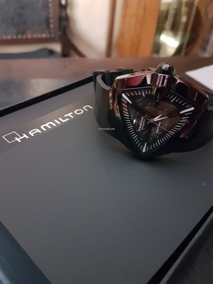

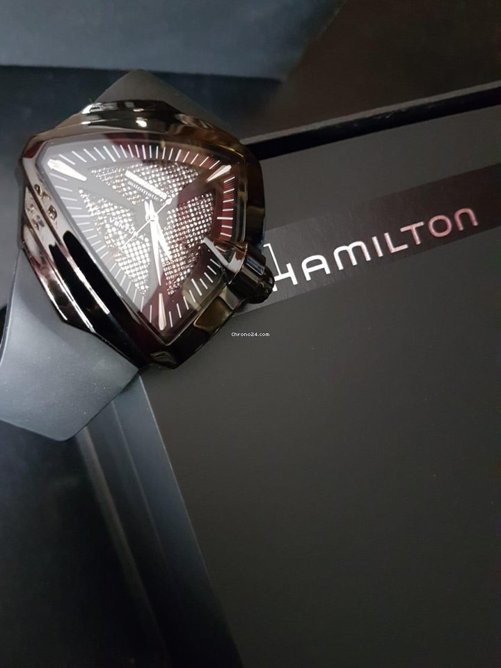

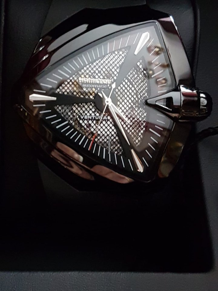

Hamilton Ventura с Авито - оригинал или нет?
Есть вот такое объявление Хроно24 (/hamilton/ventura-h246551--id8335172.htm)
Продавец вроде проверенный. Доки, коробка, все похоже...
Но смущает референс на часах.
Гугл говорит, что этот референс соответствует стальной полированной модели, а эта черная pvd.
В обзоре на здесь:
Определенно черный матовые с pvd и другим референсом:
http://forum.watch.ru/showthread.php?t=194609
И на черной должна быть маркировка лимитед элишен. Или выпускались черные и без маркировки и с другим рефереенсом?
Подделка?

Простите, не сообразил =)

на фото орининал

а не подскажете, почему может не совпадать артикул на задней крышке?

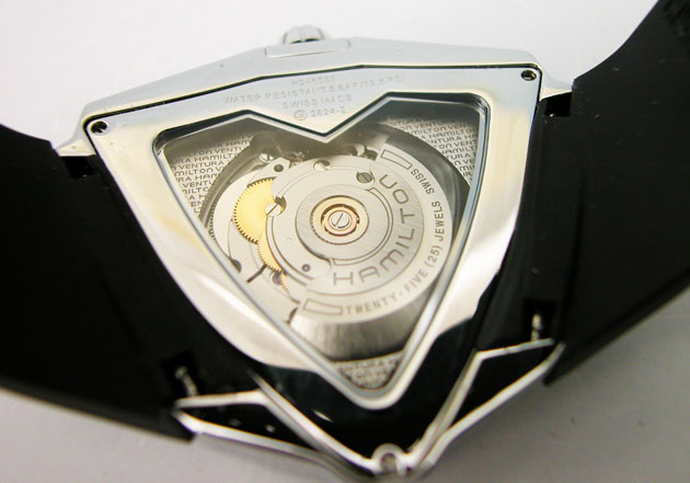

Это достаточно дорогая подделка за ~$250 на механизме Sea-Gull ST2130 (клон ETA 2824-2).
Банально палится по отделке механизма а-ля top grade, а не standard (как у оригинала).
Для простоты понимания: на левом фото - подделка, а на правом - оригинал.

Да, на фото ТС подделка. Отличаются еще линии на роторе подзавода над надписью Hamilton и по бокам надписи 25 камней.
А реф номер H246551 от часов без покрытия.
