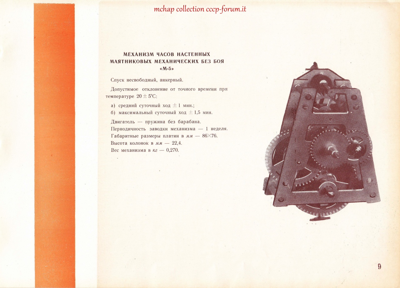

спасибо огромное!
вот только регулировок у механизма нет. воообще, он прост как валенок а ходить не хочет
механизм м-5
Название: 1959 Orlovsky Clocks_Страница_11.jpg

Как это регулировок нет? А мостик анкерной вилки? Это и есть регулировка глубины хода. Выработка 1 мм на плате в осях быстрых колесах критическая. Рассверливать и втулить, иначе часы нормально не пойдут.
приглядитесь к фото
нет регулировок, просто отверстия в платинах
и можно поподробнее где брать втулки и как втулить?
