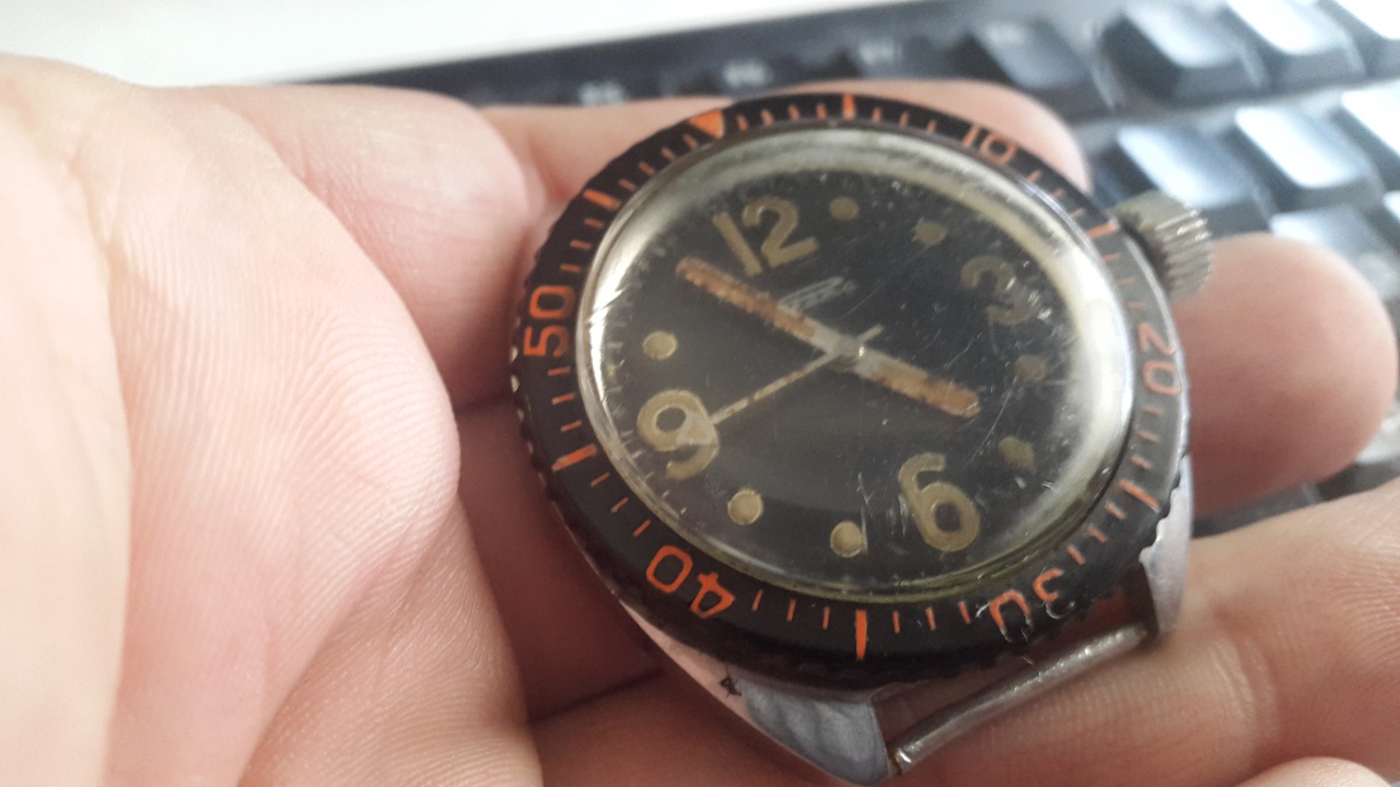

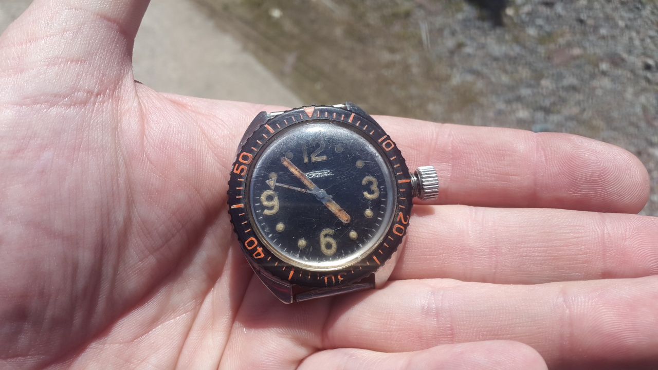

старая Ракета амфибия - всё аутентично ?

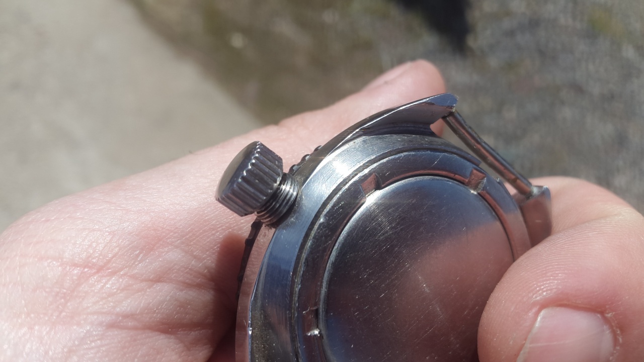

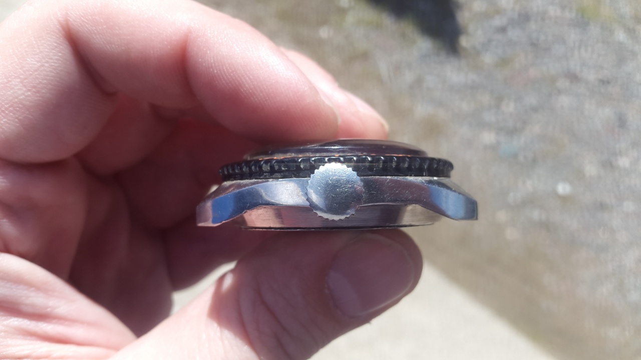

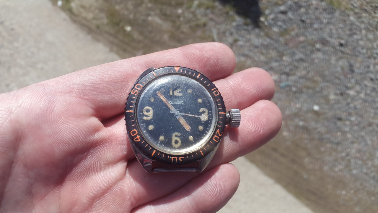

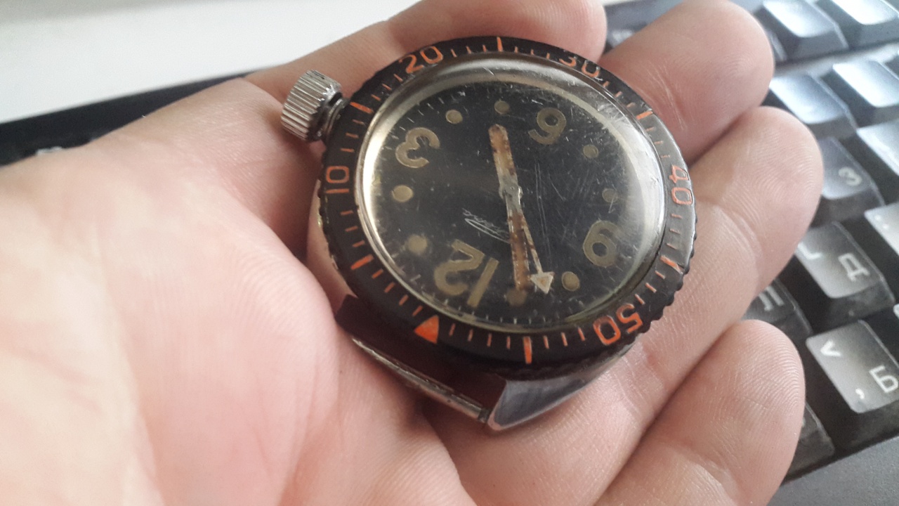

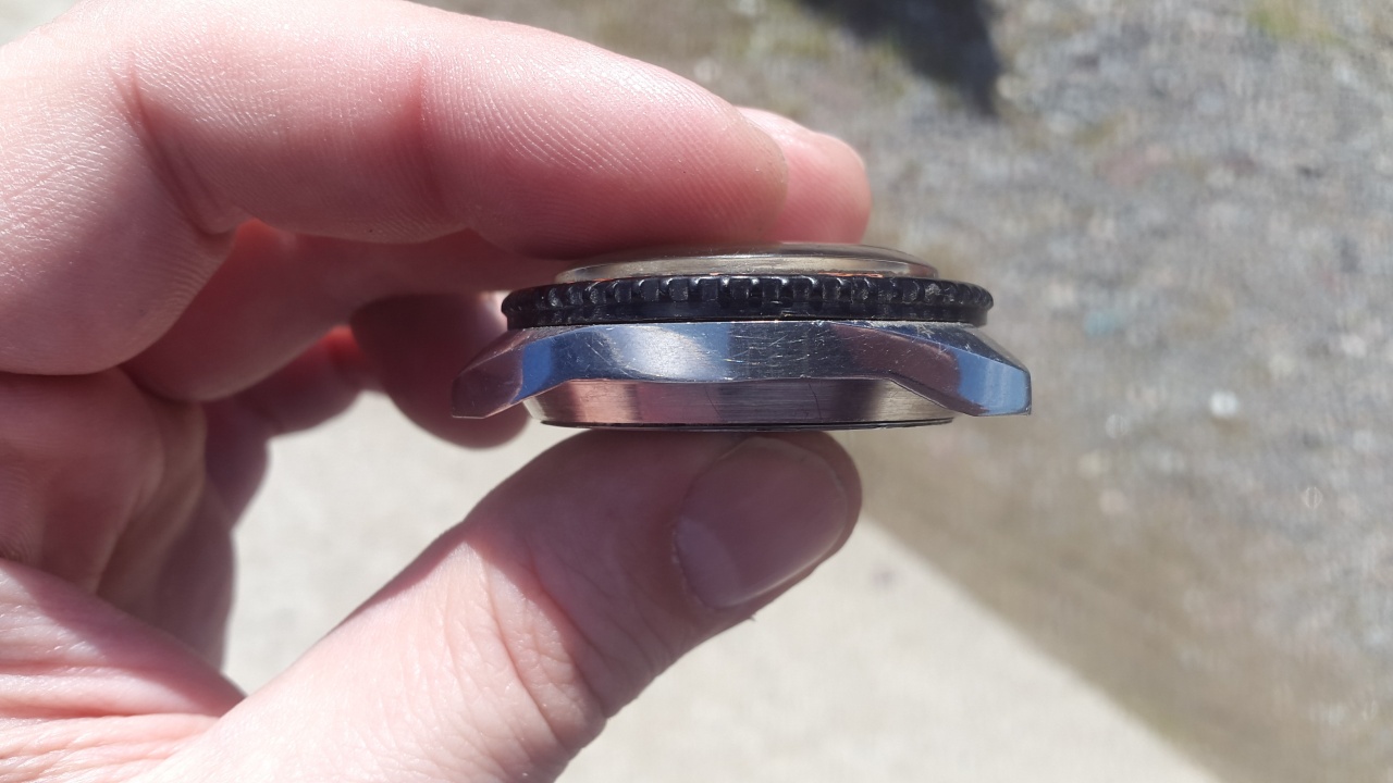

Сабж, знакомый подогнал такие часики. Нашол в сарае, в старой армейской форме. Ходят. Вопрос к знатокам - всё ли аутентично? Год примерно ?
Цену не спрашиваю - представляю примерно
Хочу себе взять, давно хотел новодел взять, но вот оказия случилась взять ориг....
И кто возьмется в Питере за восстановление - отрепассажить, почистить стрелки и цифер, полирнуть стекло ? Есть варианты ?

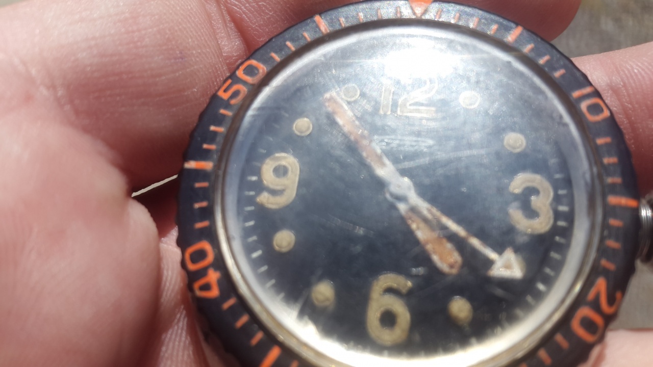

Я так понимаю - сохран по корпусу , безелю и зг - почти идеал, а вот стрелки и цифер явно подмокли, мех сооответсвенно тоже...

На первый взгляд - с часами всё прилично. Очень важно, нормально ли накручивается заводная головка?
Стрелки, безель - под замену. Всё это есть в закромах... Всё выполнимо.

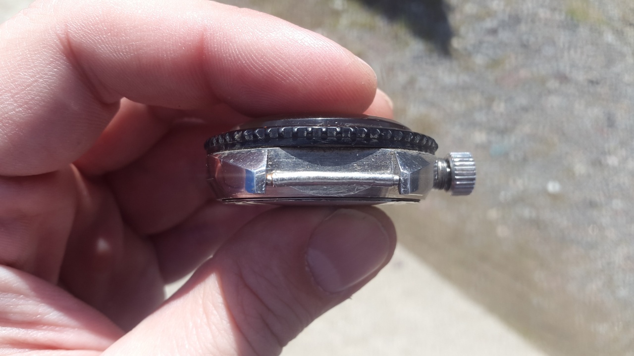

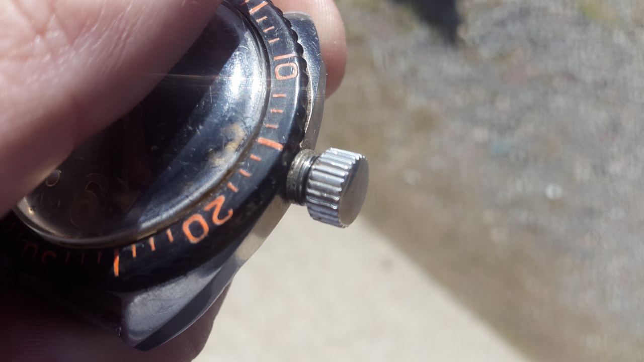

Зг закручивается на пару оборотов. Вроде ничего не мешает, но часть футора с резьбой видна при полностью закрученой зг. Так должно быть?

Сообщение от MegaZur Посмотреть сообщение
Нет конечно голова должна какрутиться на футор до концы видимо в ней витки подзамяты либо на футоре
Старый 12.05.2018, 11:21
Аватар для Dima343
Dima343 Dima343 вне форума
Регистрация: 29.03.2012
Адрес: Украина, Киев
Сообщений: 11,449
Сказал(а) спасибо: 2,490
Поблагодарили 16,072 раз(а) в 5,852 сообщениях
либо резиновое кольцо в головке толще, чем должно быть

За 7 брать или нет? Себе . Носить. На пляж и море.

Сначала убедитесь что они воду держат дойдите в сервис и проверьте герметичность
