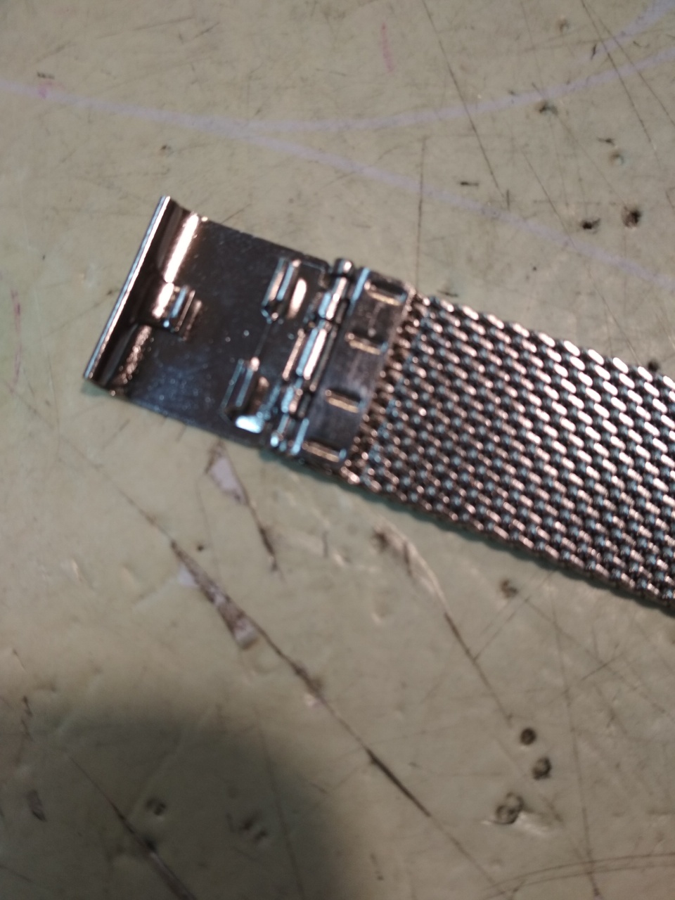

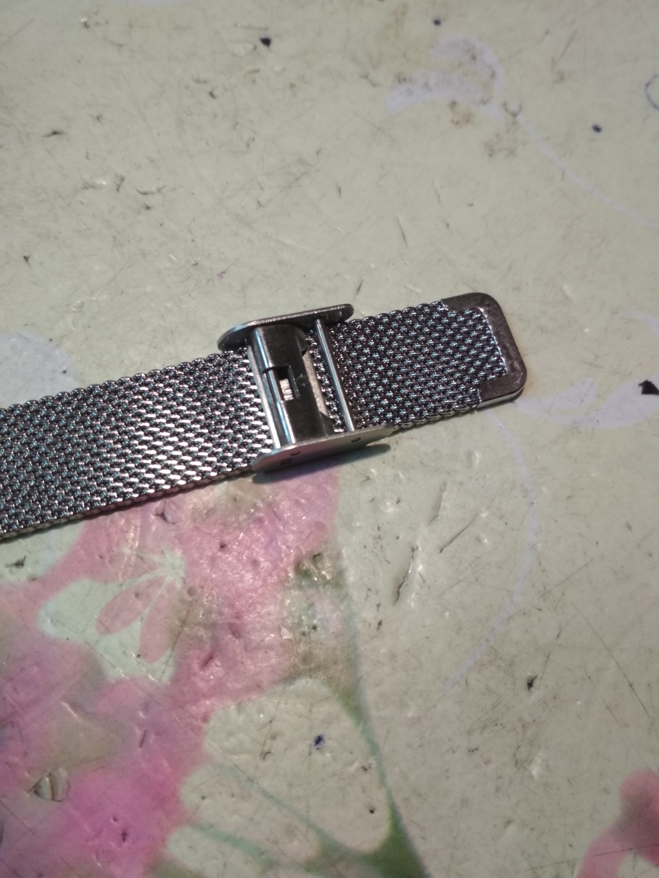

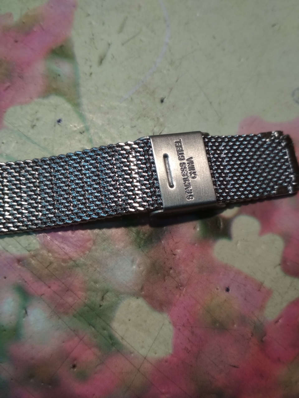

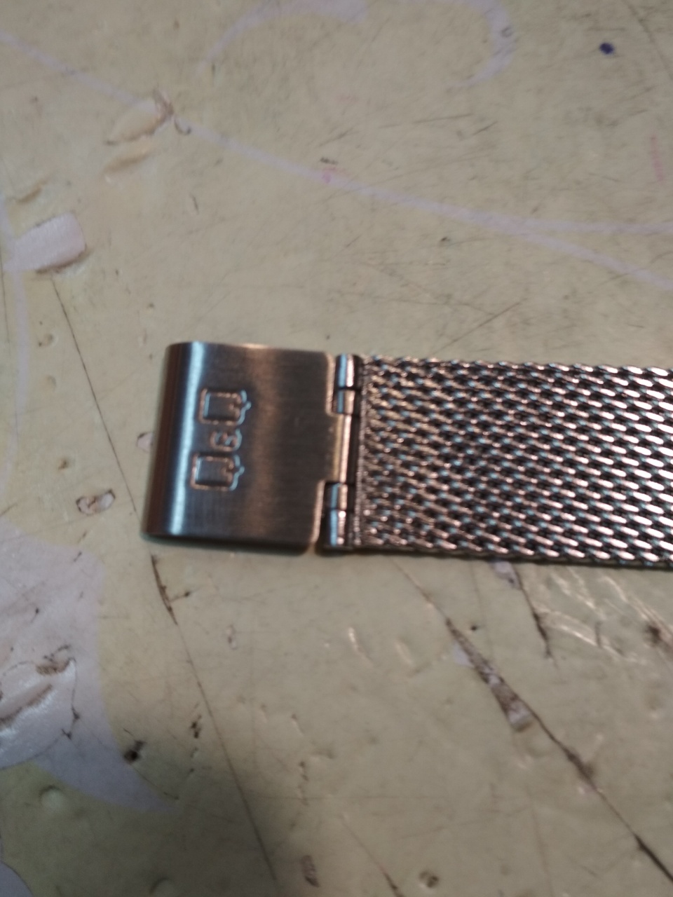

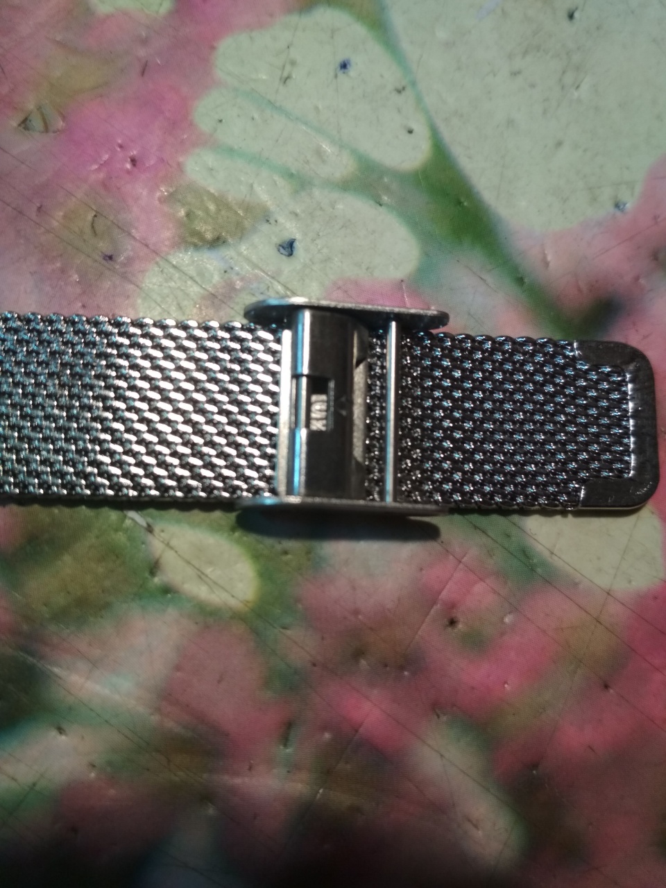

Доброго времени суток! Все конечно же знают про ультрамодные сейчас миланские браслеты или сетки в народе. Как на фото. Столкнулся с ремонтом. Бегающая защелка плохо держится, шатается. Передвигаешь её взад вперед, зажимаешь , а она слабо держится. Кто как устраняет данную проблемку? Механизм вроде несложный, но чёткого алгоритма пока для себя не нашёл. Как вариант, под нижнюю часть застёжки, где углубление под пазы браслета, подклеиваю тонкую ленту клейкой ленты. Подкладываю бумажку под браслет так сказать. Но вариант мне признаться не по душе, хотя эффект есть. Поделитесь своим опытом решения данной проблемы. Всем спасибо!

Вот фото.Нажмите на изображение для увеличения

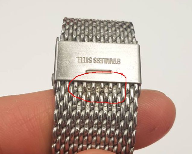

Да все просто! Если плохо фиксируется бегунок, надо аккуратно подогнуть лапки(показаны двумя стрелками) в сторону полотна браслета. Т.е. сделать угол изгиба лапок более острым.
Если плохо фиксируется застежка, аккуратно подогните язычек(указан стрелкой) в направлении, куда показывает стрелка. Только без фанатизма!
