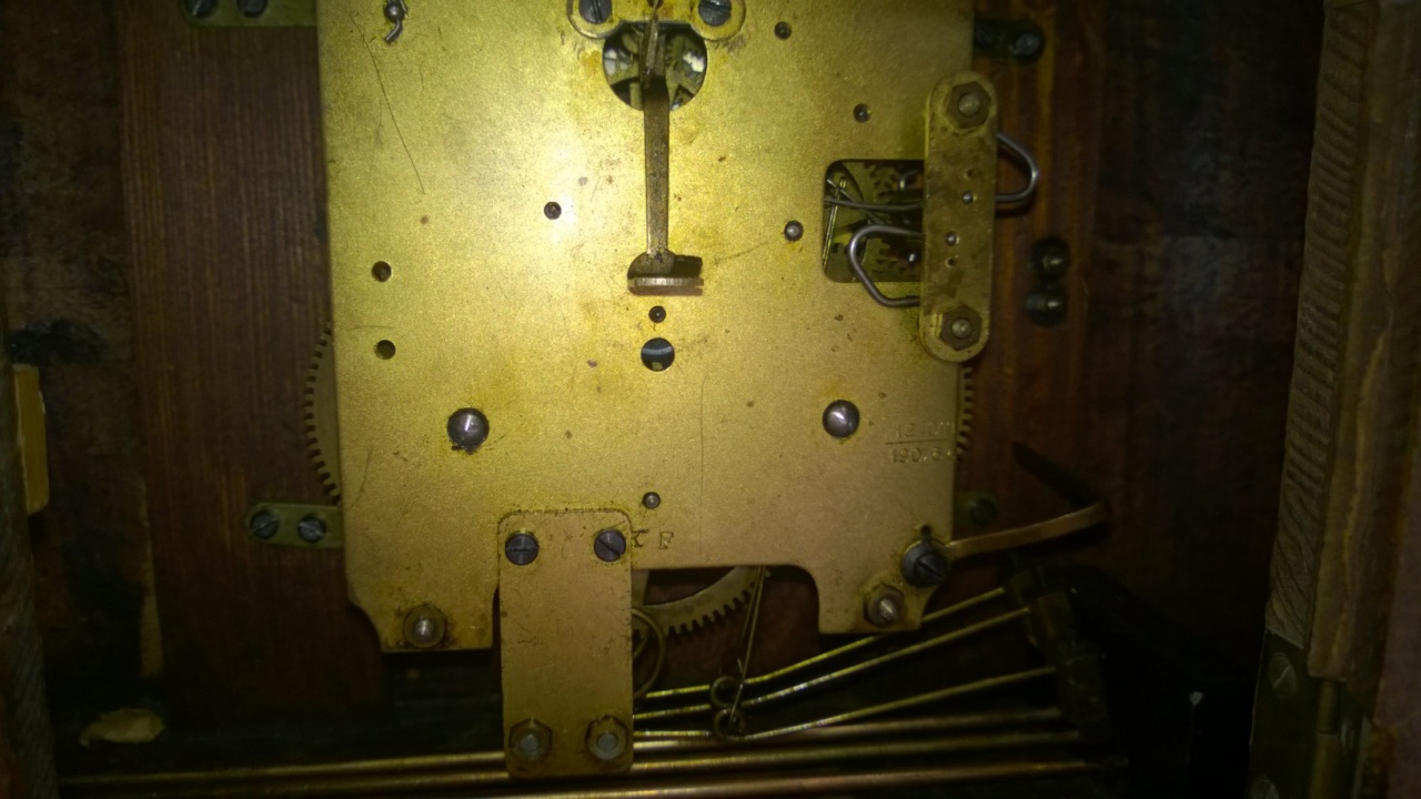

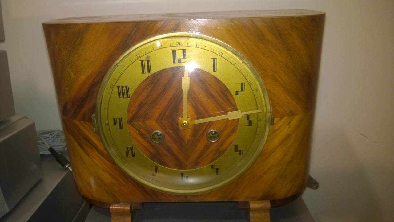

Достались вот такие часики. Без названия. Похожи на самоделку.
Бывшие хозяева говорят что лет 30 уже стоят.
Разведка в первом приближении показала что:

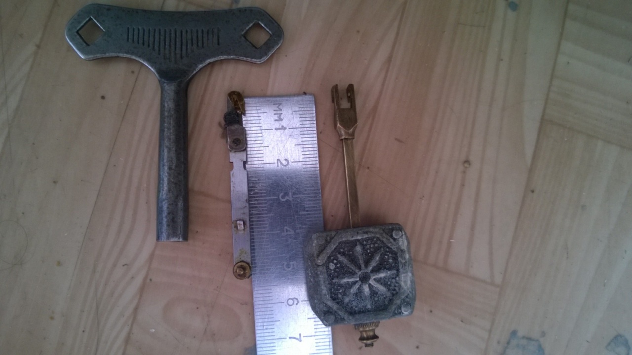

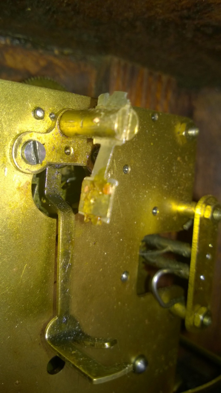

Пружины целые, пендельфедер изготовлен из какой то консервной банки (поэтому и не шли). остальное вроде в порядке, снял подвес маятника - бегают уже сутки..
Основной вопрос в длине пендельфендера (это не оригинал может быть не правильной длины) толщина 0.05 из щупа пойдёт?
Что за цифры 12см\190.66 на платине?

Добрый день.
Мне не кажется , что это самоделка, приличные кабинетные часы.
Длина пендельфедера нормальная и толщина 0.05 пойдёт.
12 - длина от точки крепления пендельфедера до нижнего обреза маятника. 190.66 -количество колебаний в минуту.

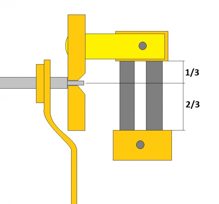

А нормальная длинна пендельфедера, а это какая? Я просто до этого только с ЯНТАРЯМИ дела имел. Такой же как на ОЧЗ? Или покороче? маятник же короткий..

Такие пропорции

ОГРОМНОЕ СПАСИБО! Мне это было не известно!
