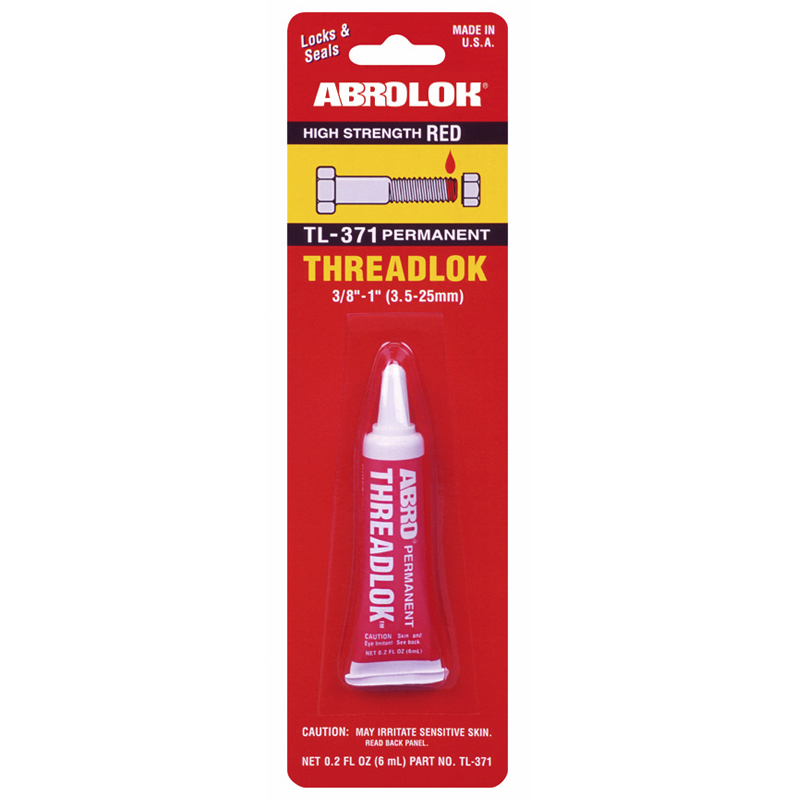

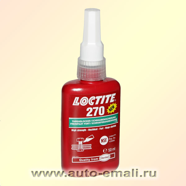

Не подскажете, где его можно приобрести?? Или название, чтоб заказать через интернет!?
Объехал весь город, никто даже не слышал о таком. В часовых мастерских вообще сказали, что с лаком закручивают, чтоб наверняка.

Сообщение от Roman001 Посмотреть сообщение
Попробуйте здесь: ссылка
Если конкретно, то Loctite подороже, а ABRO хоть и намного дешевле, но работает не хуже.

В любом магазине торгующем автохимией.
