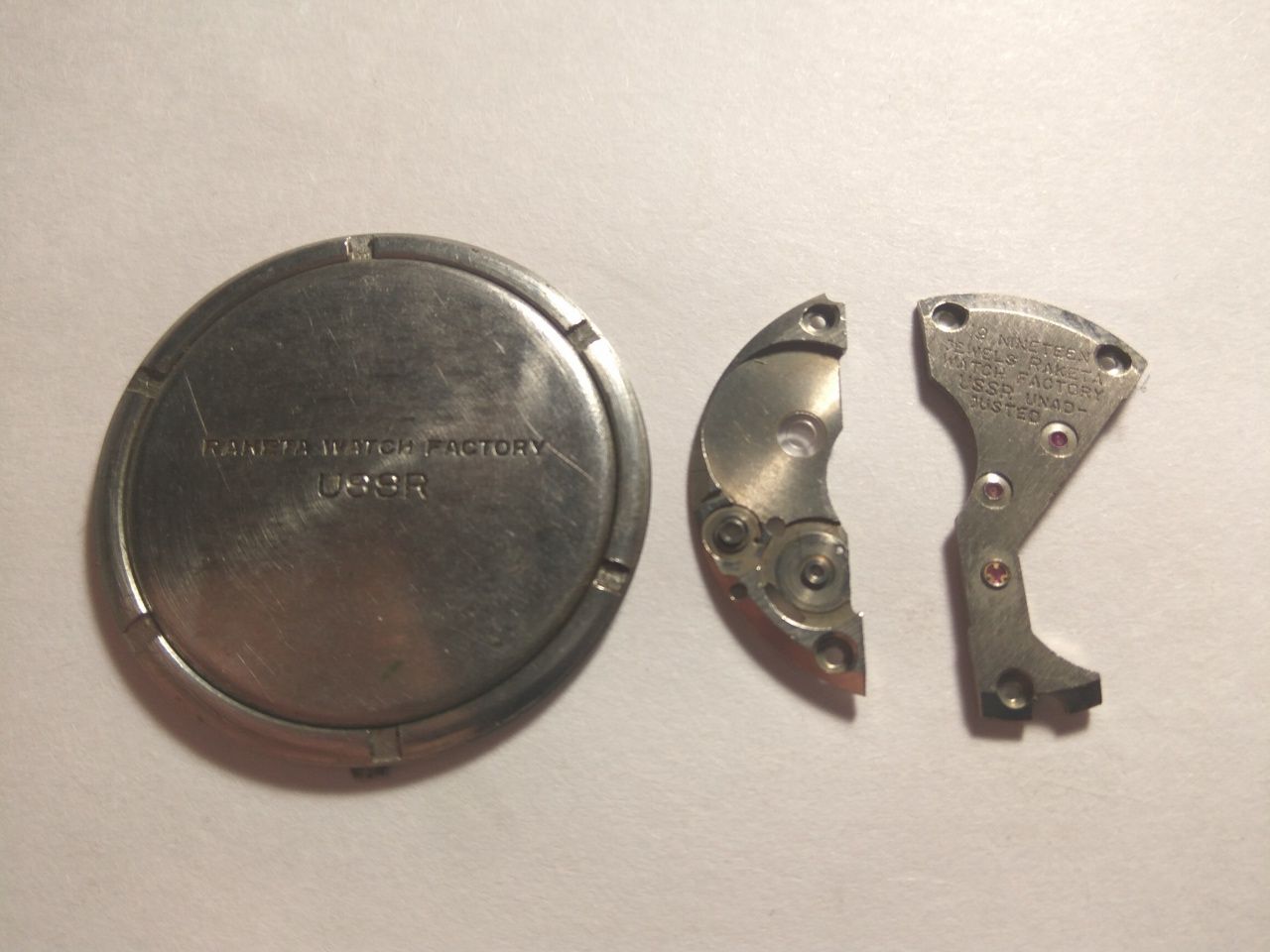

Начну с предистории...
Три-четыре месяца назад на барахолке приобрел часы Sekonda в позолоте AU20 по смешной цене, ввиду того что корпус был значительно потерт, решил сдать его химику.
Снял капроновый ремень и обнаружил надпись на крышке, прилагаю фото, открыв часы обнаружил расписанный мост и полностью залитый загустевшим маслом механизм. Раскинул как обычно до болтика скинул это все в банку для мойки поставил на полку. Банка, волей случая от доставляемых в тот день на полку таких же банок, упала в расщеп полки и укатилась под шкаф, ну не судьба решил я и забыл за нее. После уборки в "мастерской" я ее все же достал и при сборке обнаружил, то что меня ввело в ступор.
Вопрос к знатокам, что за белый камень? Сколько не крутил механизмов, либо рубин либо каленая вставка, но чтоб из сапфира (подсказал один часовщик)? И смущает надпись unadjusted т.е. над механизмом не замарачивались и собирали абы как, что никак не вяжется с сапфиром в мосту. Может кто сталкивался с подобным механизмом или у кого есть предположения, интересно все.

Это не сапфир, а обычный синтетический корунд, без добавки хрома, который и придаёт камню красный цвет.
Unadjusted это не плохо, это означает, что механизм не проходил корректировку хода в разных положениях. Вероятно, требование страны импортёра.

Одна из самых ранних версий 2609НА с камнем на мосту барабана. Далее от камня отказались и поставили каленую втулку, которая дешевле и менее хрупкая. Редкий, но не сказать что супер редкий механизм.

сапфир синий, а белий єто лейкосапфир, без красителей
и рубин и сапфир єто - Al2O3, токо цвет от примеси меняется
лейкосапфир, єто сапфир без примесей, белий
до 1909 ставили натуральные камни в осноном сапфиры а не рубины(не ювелирные, на4ал ставит грем или грехем в 18 столетии), а подделывали с 1909 в основном рубины они и попали в механизмы
