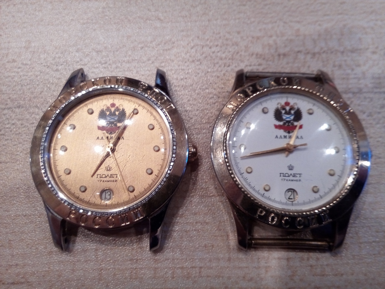

Всем привет! Восстановил к жизни вот эту пару часов. Но осталась проблема с часами у которых белый цифир. В этих часах не хватает пружины собачки механизма 2614.2Н. Знатоки подскажите от каких механизмов подойдет пружина собачки, сами часы на ходу, если придерживать заводной вал - то они уверенно идут. Стоит отпустить вал и заводная пружина полностью спускает весь завод.
