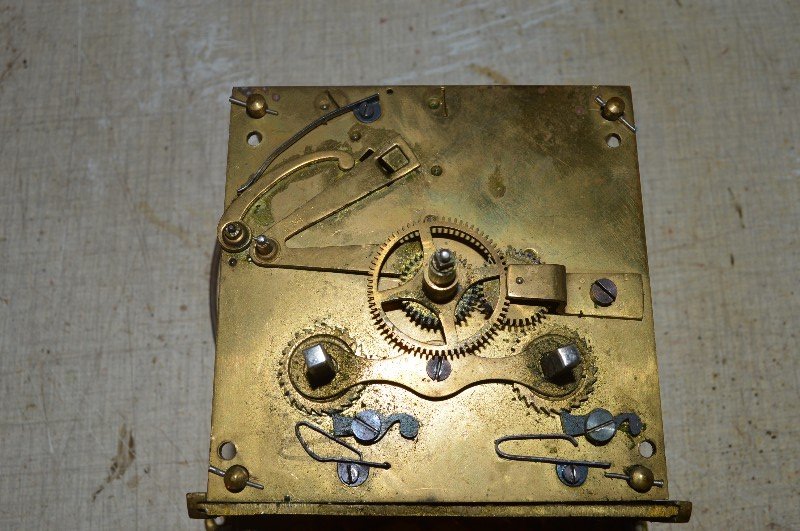

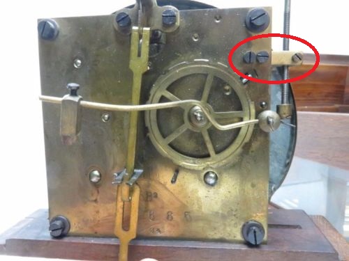

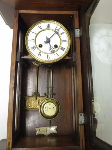

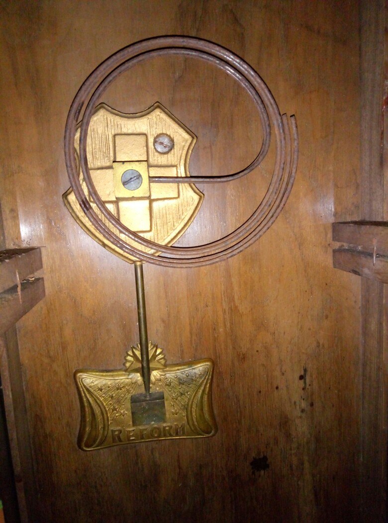

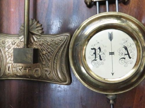

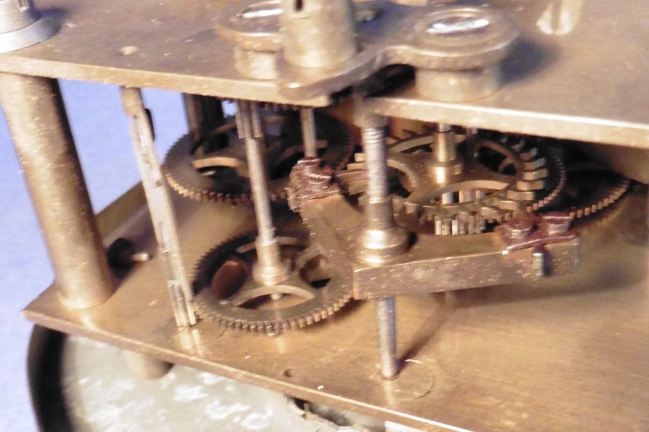

Astor, Astoria, а также Reform + швейцарский крест + красивый маятник. Несколько раз за последние 2 года натыкалась на такие часы с неподписанными механизмами.
Вот Astor:
ID:	2151243 Нажмите на изображение для увеличения
ID:	2151244 Нажмите на изображение для увеличения

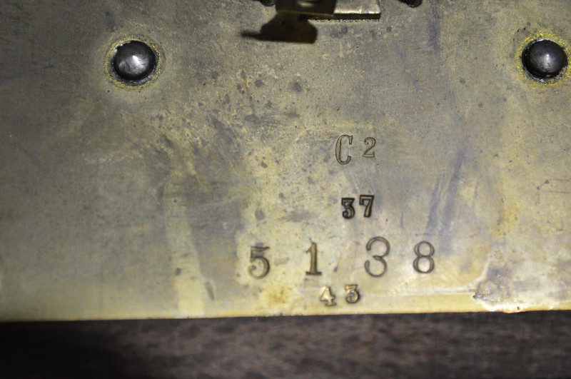

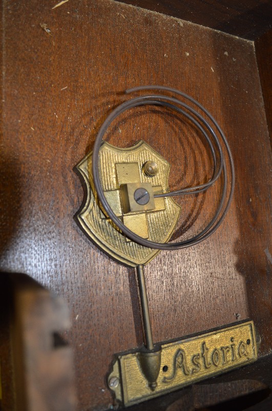

Вот Astoria:
ID:	2151252 Нажмите на изображение для увеличения
ID:	2151253 Нажмите на изображение для увеличения
ID:	2151254 Нажмите на изображение для увеличения

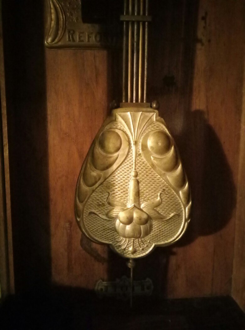

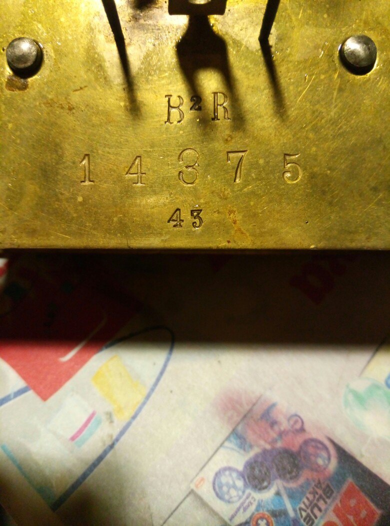

Вот Reform:
ID:	2151256 Нажмите на изображение для увеличения
ID:	2151257 Нажмите на изображение для увеличения
ID:	2151258 Нажмите на изображение для увеличения
ID:	2151259 Нажмите на изображение для увеличения

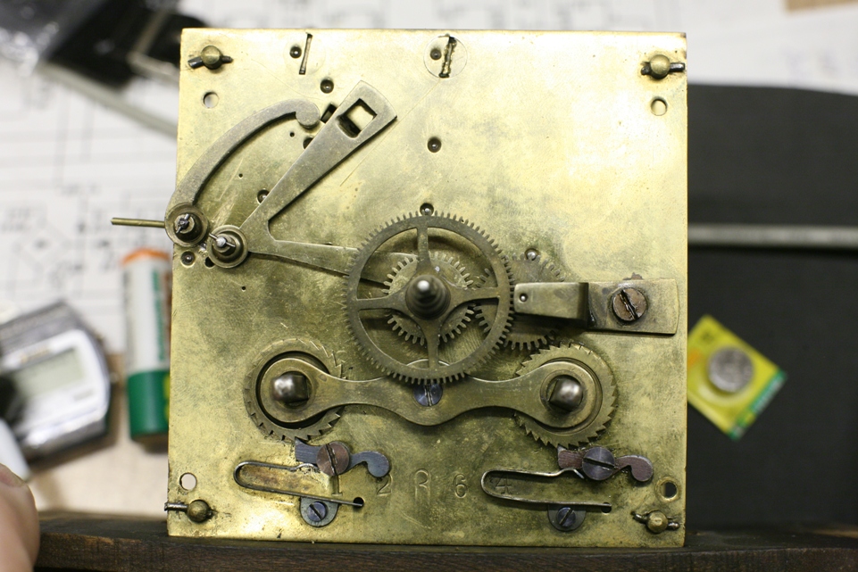

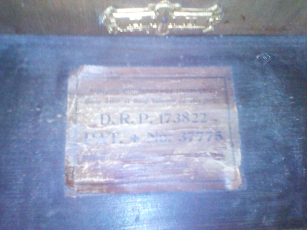

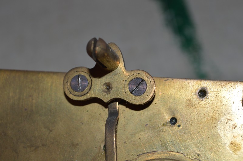

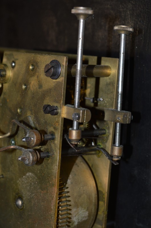

Отличительная особенность - штыри с правой стороны механизма.
Связать их вместе помогла старая тема http://forum.watch.ru/showpost.php?p...&postcount=695. В ней видна этикетка с немецким и швейцарским патентами на резонатор 1906 года. В этом случае корпус был укомплектован механизмом HAU/HAC.
DE000000173822A_3.pdf CH000000037775A_3.pdf
Название: 2012-08-31 06.27.52.jpg
ID:	2151266 Нажмите на изображение для увеличения
Название: 2012-08-31 06.28.49.jpg
ID:	2151267 Нажмите на изображение для увеличения
Название: 2012-08-31 06.29.33.jpg
ID:	2151268 Нажмите на изображение для увеличения
Название: 2012-08-31 06.31.09.jpg

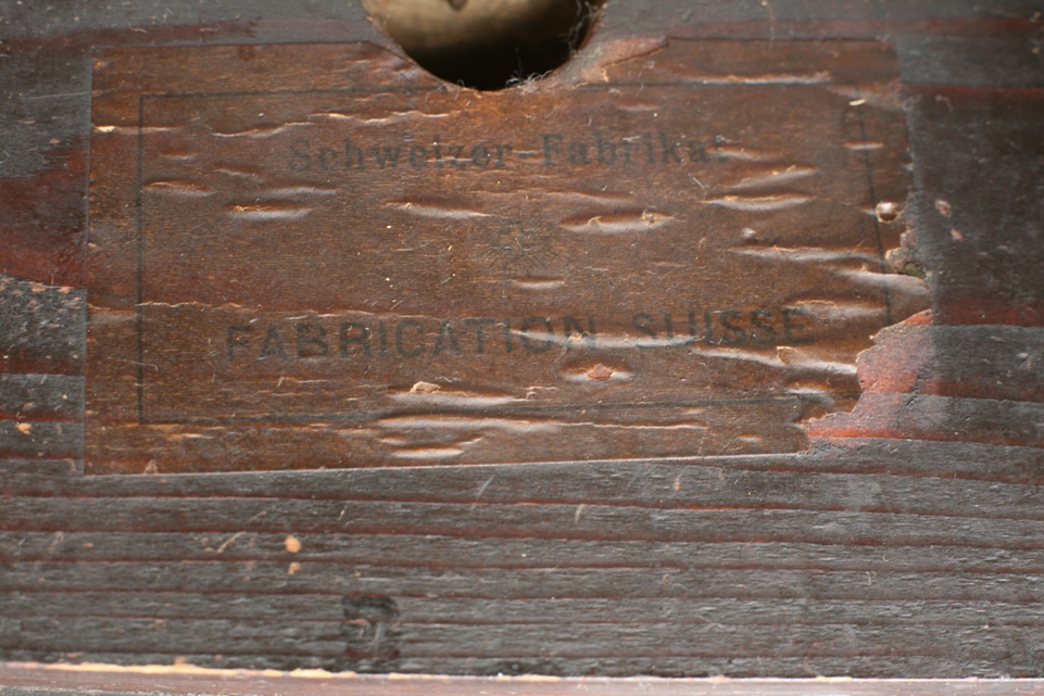

Ещё особенность механизмов на сплошных платинах - разнокалиберный шрифт серийного номера и большое количество дополнительной маркировки.
ID:	2151261 Нажмите на изображение для увеличения
ID:	2151262 Нажмите на изображение для увеличения
ID:	2151263 Нажмите на изображение для увеличения
Может у кого-нибудь есть догадки об этих механизмах?

Старый 01.04.2018, 15:19
Аватар для aleks1960
aleks1960 aleks1960 вне форума
Регистрация: 26.02.2017
Адрес: Рязань, Россия
Сообщений: 4,694
Сказал(а) спасибо: 3,170
Поблагодарили 7,043 раз(а) в 2,479 сообщениях
Сообщение от TatynaS Посмотреть сообщение
Несколько раз за последние 2 года натыкалась на такие часы с неподписанными механизмами .

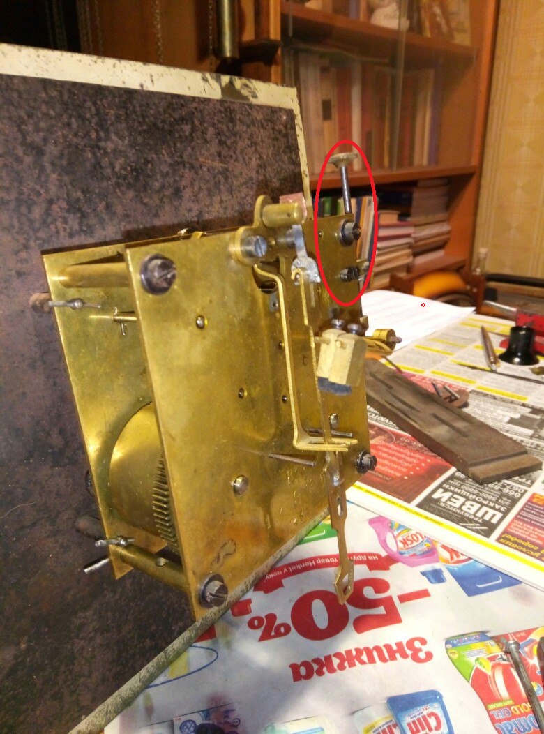

Татьяна добрый день !
Интересная тема , пока только понятно , что штыри - это регулировочные винты для настройки громкости боя .
Ну а дальше , как обычно , надо накапливать материалы , может повезёт .
С уважением Александр.

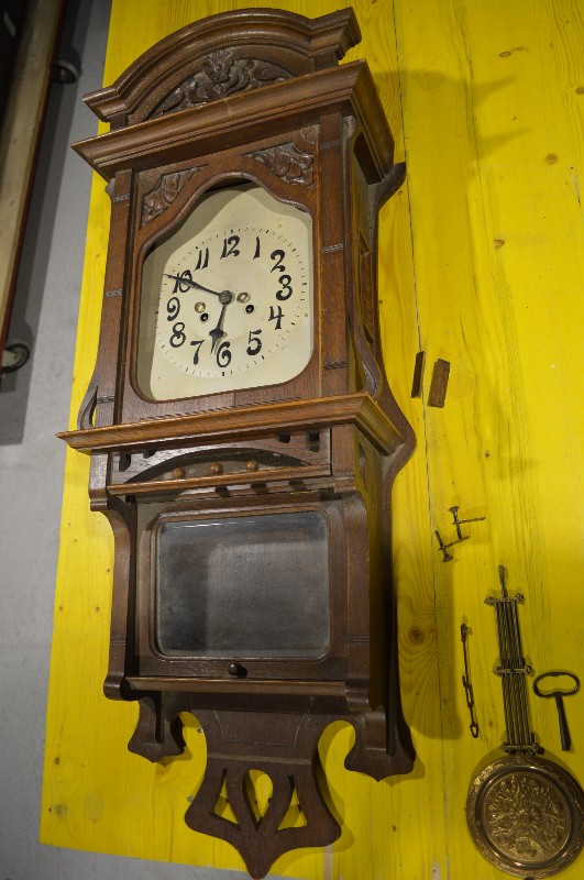

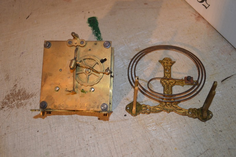

Ещё одни, для размышлений.
ID:	2152141   Нажмите на изображение для увеличения
ID:	2152142   Нажмите на изображение для увеличения

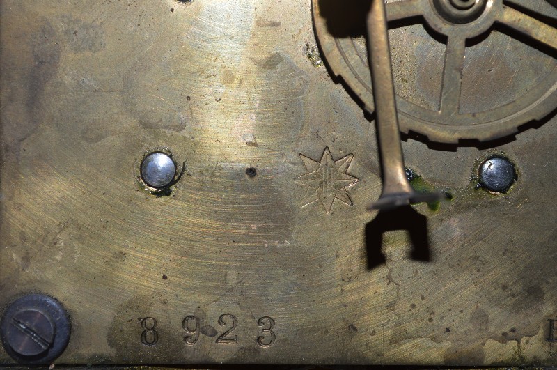

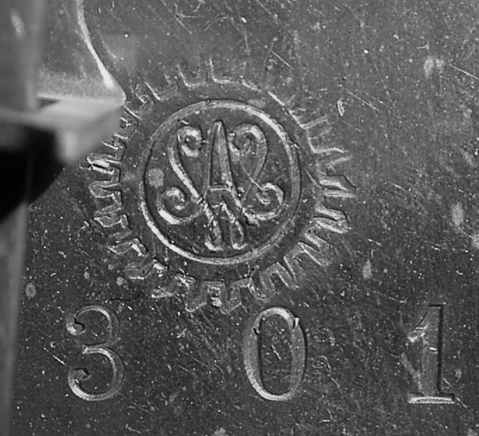

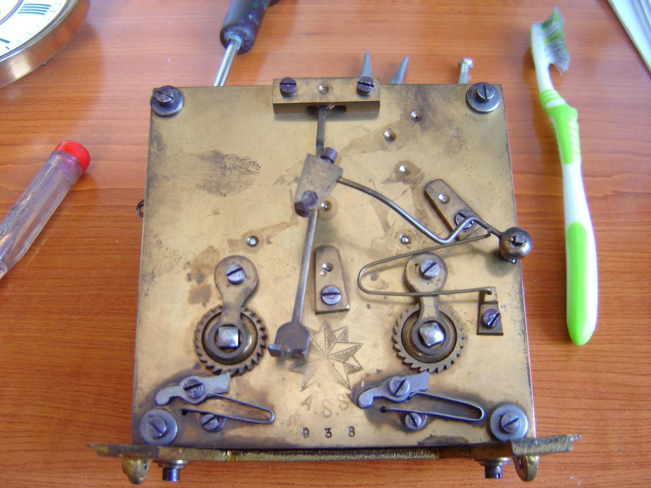

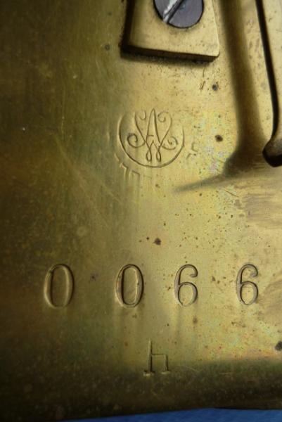

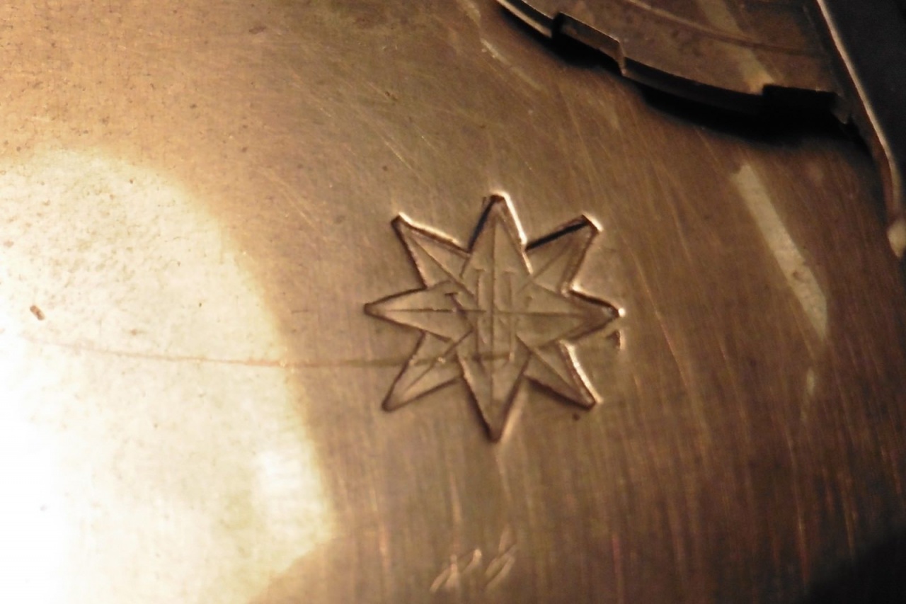

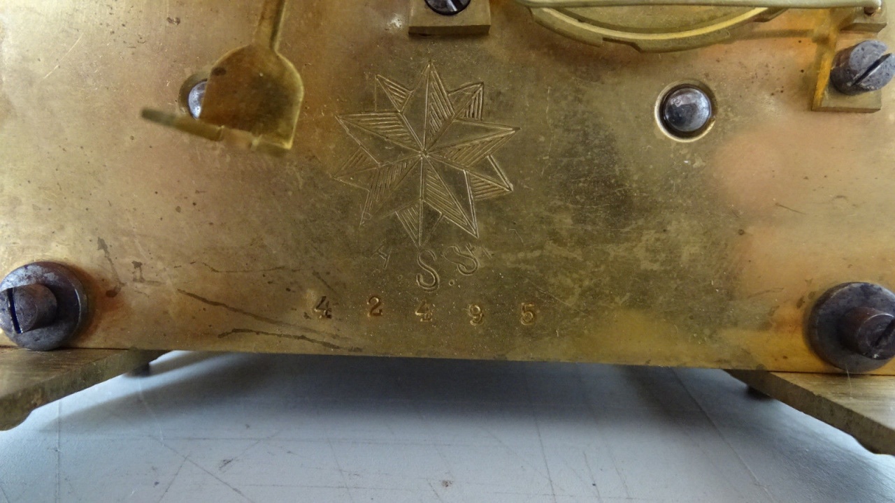

Эта "звёздная" тема напомнила другую звезду - неопознанное клеймо - десятиконечную с буквами A.S.St.
И до меня дошло, что эти буковки не название фирмы, а Aster/Star/Stern - слово звезда на греческом/английском/немецком языках.
ID:	2155005   Нажмите на изображение для увеличения

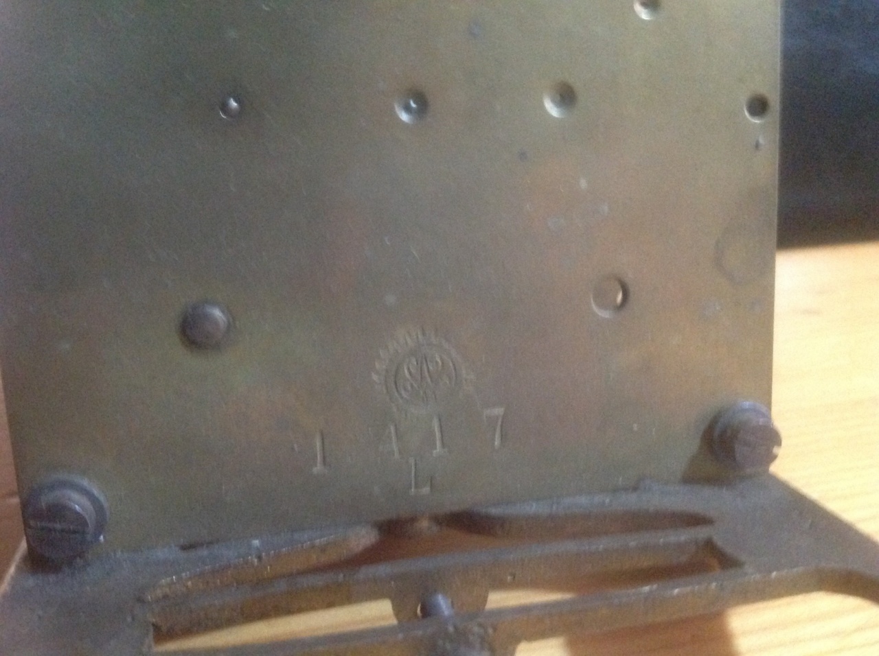

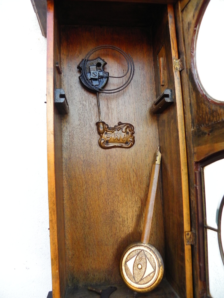

Нашла ещё один гонг со швейцарским крестом и буквами SWA. Благодаря помощи Chronologiker с американского форума определилась с производителем корпусов и гонгов - Wanduhrenfabrik Angenstein, которая впоследствии стала называться F. & C. Hässig.

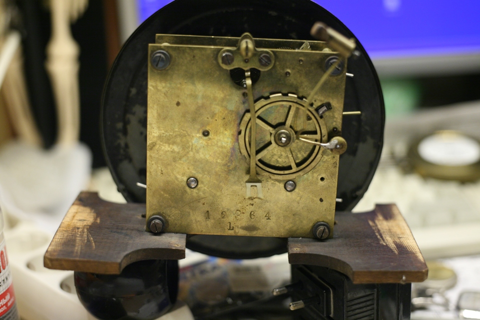

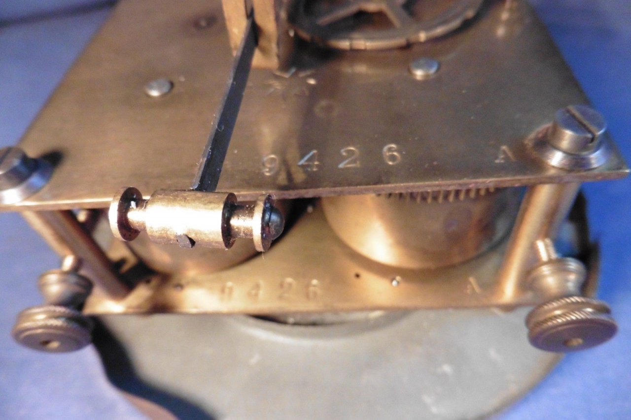

Добрый день!
Может быть я спешу, но мне кажутся очень похожими на обсуждаемые механизмы два механизма с клеймом:
Клеймо зарегистрировано в 1893 году и принадлежит швейцарской фирме Usine de la Vièze
ID:	2287203 Нажмите на изображение для увеличения

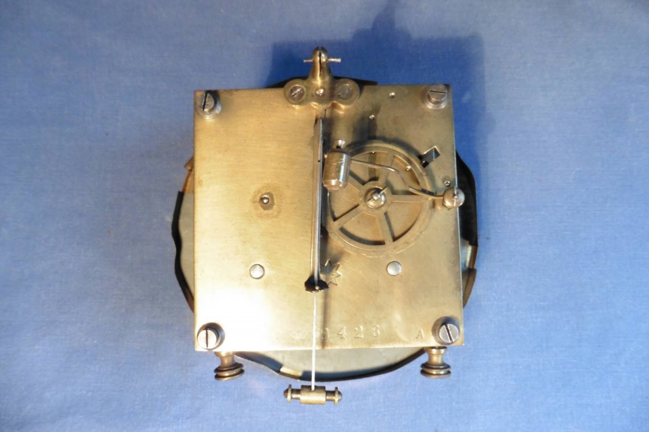

Вот эти механизмы:
9_426
ID:	2287208 Нажмите на изображение для увеличения
ID:	2287209 Нажмите на изображение для увеличения
ID:	2287210 Нажмите на изображение для увеличения
8_923
ID:	2287215 Нажмите на изображение для увеличения
ID:	2287217 Нажмите на изображение для увеличения
Лучше всего видно это сходство с немаркированным механизмом 12_364:
ID:	2287219 Нажмите на изображение для увеличения
ID:	2287220 Нажмите на изображение для увеличения

Кстати, я возможно раньше объединила бы эти механизмы со словом ASTOR, но оказывается когда-то создала для них папочку с названием "Роза ветров", тем самым поставила для себя в голове блок. Надо быть аккуратнее с формулировками!

Старый 04.06.2019, 00:23
Аватар для TatynaS
TatynaS TatynaS вне форума
Регистрация: 31.05.2015
Сообщений: 4,638
Сказал(а) спасибо: 5,539
Поблагодарили 8,461 раз(а) в 3,443 сообщениях

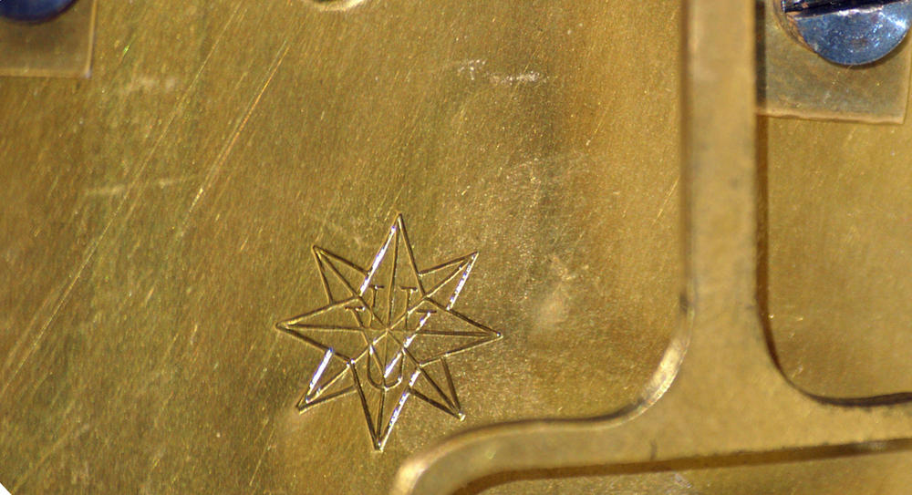

Пытаясь навести порядок в своих папках обратила внимание, что среди механизмов этой темы есть ещё нерасшифрованное клеймо. Я его вижу как вензель, образованный литерами SAS. Эти буквы можно опять же расшифровать как первые буквы слов Stern / Aster / Star.
ID:	2599545 Нажмите на изображение для увеличения
ID:	2599546 Нажмите на изображение для увеличения
P.S. У меня "звёздная болезнь", а Микролиск видит WA (Wanduhrenfabrik Angenstein), но может и буковка S там всё-таки есть, ведь гонги у этой фирмы с литерами SWA.
Fugit irrevocabile tempus
Старый 04.06.2019, 09:59
Аватар для Oled
Oled Oled вне форума
Регистрация: 27.12.2008
Сообщений: 10,904
Сказал(а) спасибо: 9,528
Поблагодарили 14,038 раз(а) в 6,657 сообщениях
Татьяна, добрый день!
Читается явно WA, а полное название фирмы читалось как "Schweizerische Wanduhren- und Holzwarenfabrik Angenstein AG", видимо поэтому и дополнительная S в начале.
С уважением,
Олег
Музей "Русские часы"
https://vk.com/russianclocks
Этот пользователь сказал Спасибо! Oled за это сообщение:
TatynaS (04.06.2019)

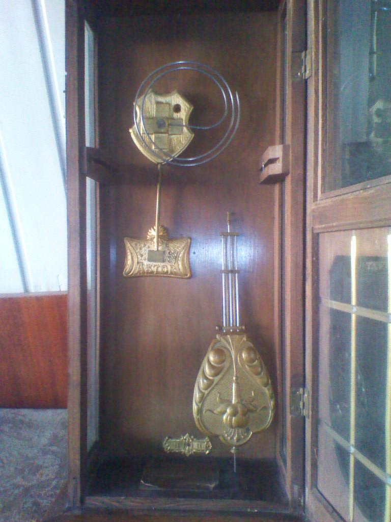

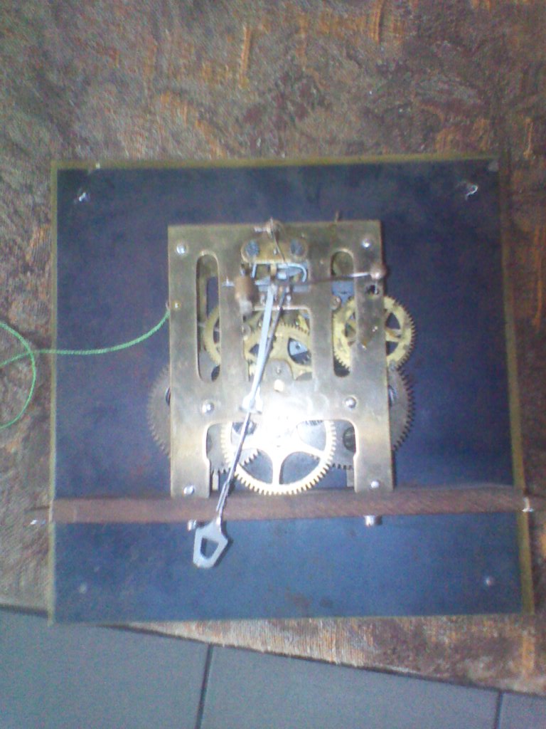

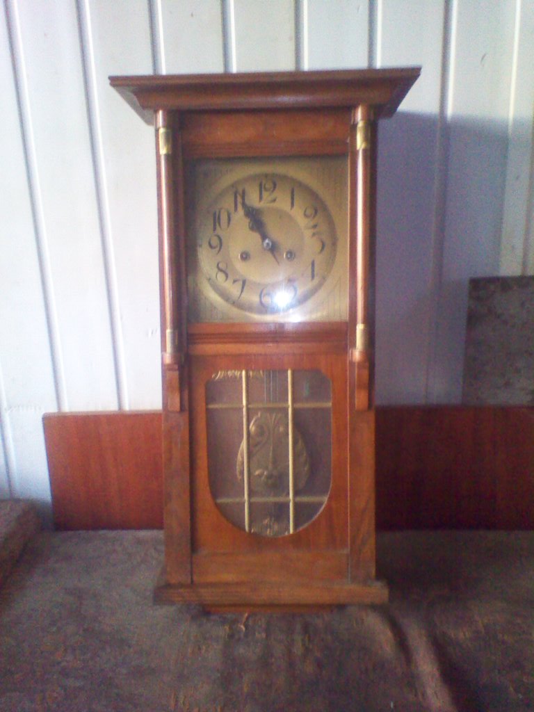

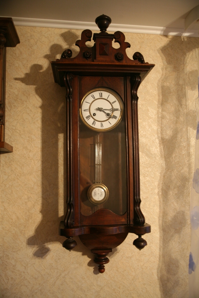

Всем доброго дня!

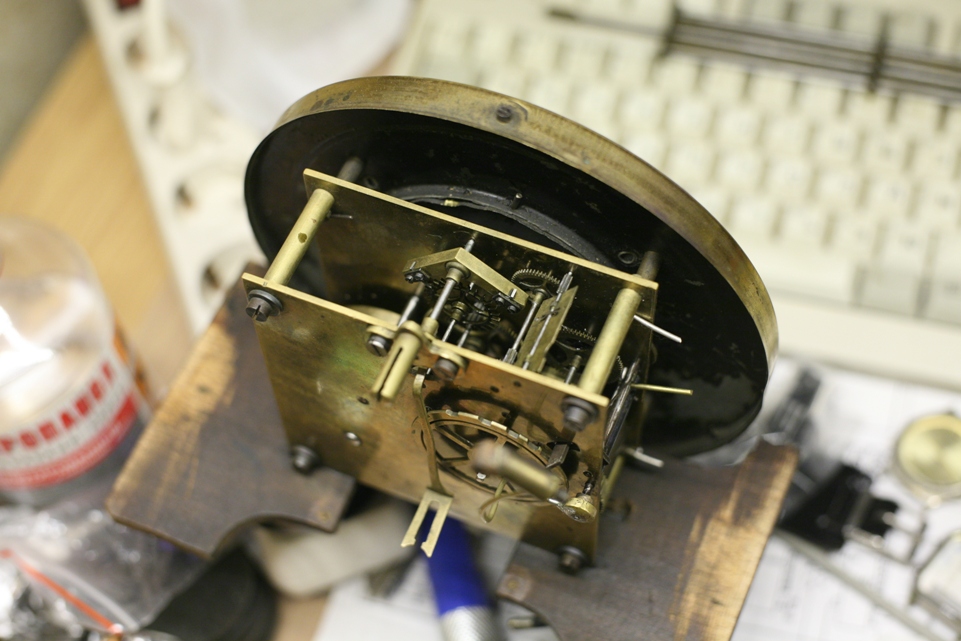

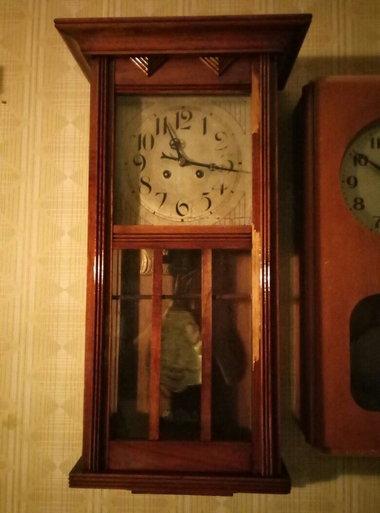

Пару лет назад прикупил для себя настенные часики с остатками гонга "Астор". (фото своих часов смогу выложить позже, правда руки до восстановления корпуса пока не дошли). В часах точно такой же механизм, как показывала Татьяна. И что примечательно, подвес маятника точно такой же. Я так подозреваю, что это механизм "HAU", правда без клейма, с изменённым подвесом маятника и изменённым рычагом боя (не торчащим из механизма), ну и естественно с гонгом "Астор", как мне кажется сделанные для какого-то торгового дома. В моих часх циферблат эмалевый типа "Le Roi...", диаметром 16,5 см.
Эти 2 пользователей сказали Спасибо! rawlyk2 за это сообщение:
Krysin (04.06.2019), TatynaS (04.06.2019)
