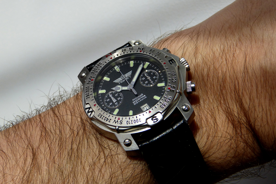

Ещё боялся, что часы будут громоздкими, но нет - диаметр по безелю 40 мм, вес 88 грамм (с кожаным ремешком, 20 мм шириной). Аккуратные часики.
Внешний вид

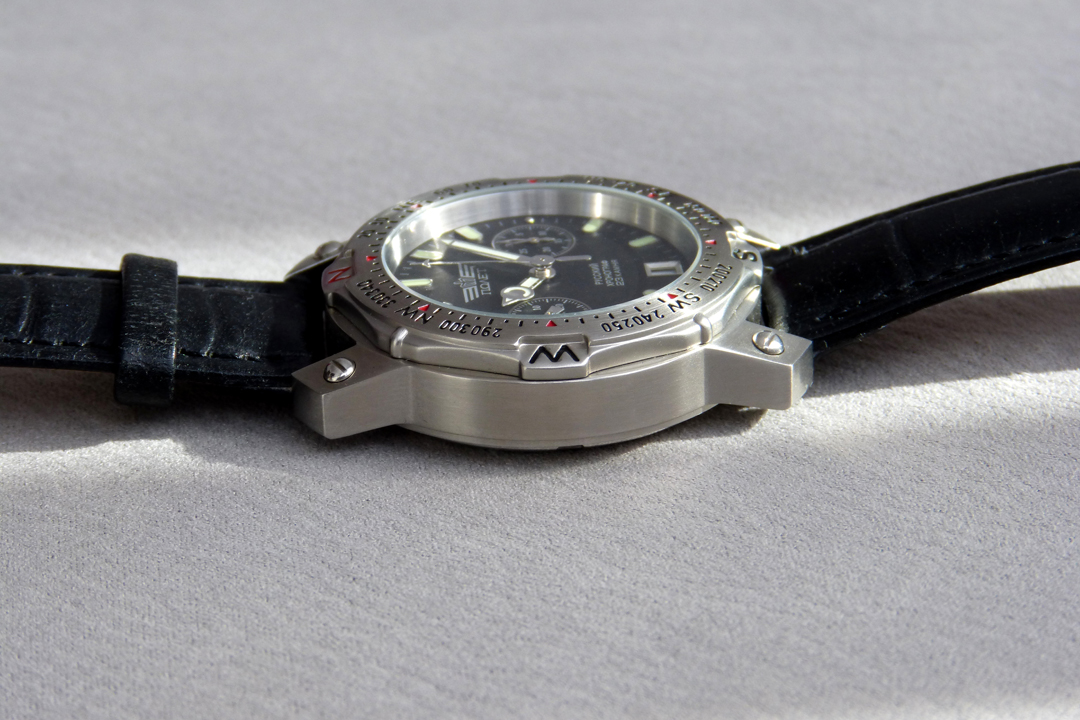

По оформлению - сложный корпус полностью сатинированный, очень приятная обработка.

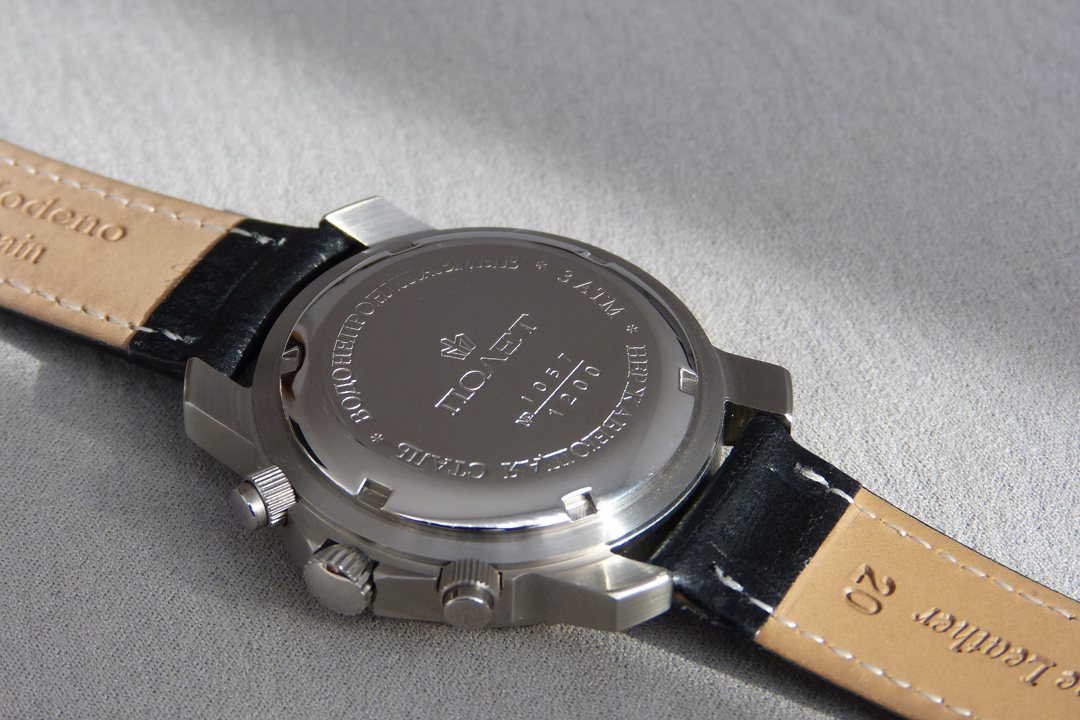

Задняя крышка и болтики полированные.

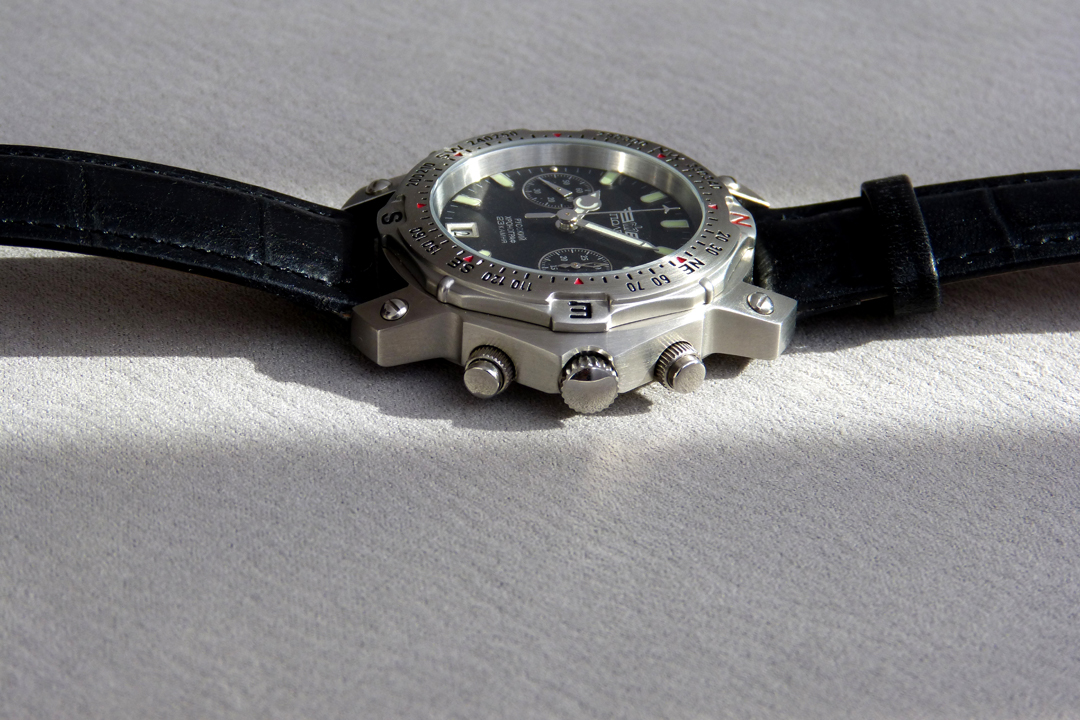

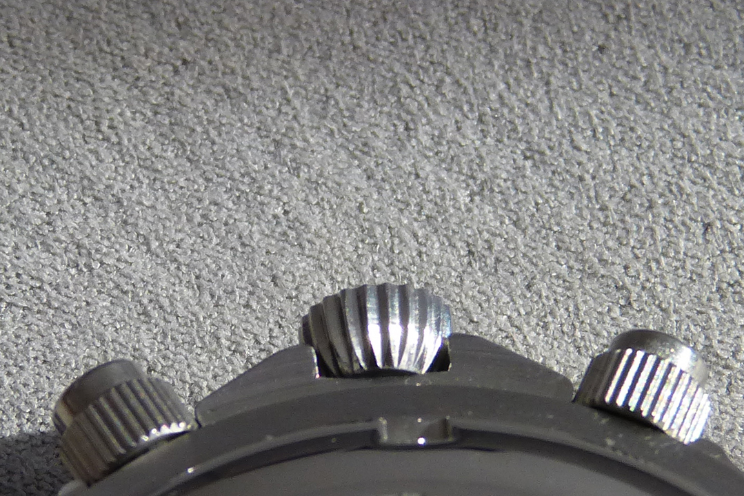

ЗГ красивая, ухватистая благодаря своей форме, надёжно утоплена в специальный выступ на корпусе. У пушеров чёткий "ход", нажатие не слишком тугое, но и не свободное - сами собой не нажмутся.

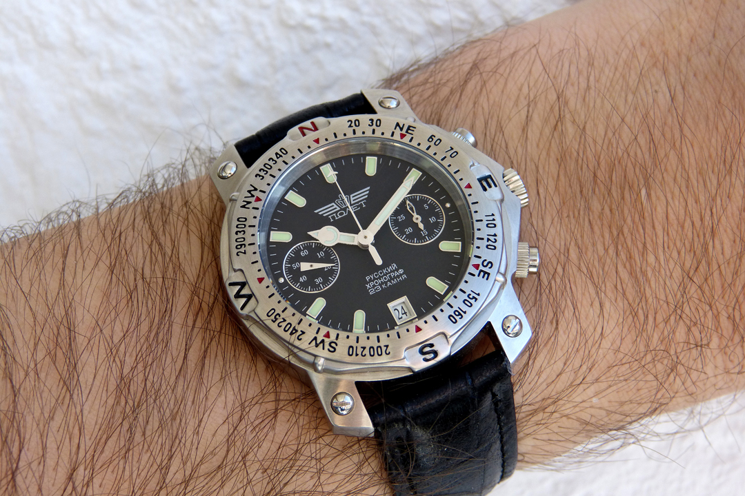

Сложный цифер - окошко даты с обрамлением, накладные метки, у малых циферблатов (которые тоже с обрамлением) не оставлена пустота, а есть металлические точки. Стрелка хронографа с самолётиком на кончике, что очень в тему. Всё аккуратно, чётко, внимание к деталям присутствует.

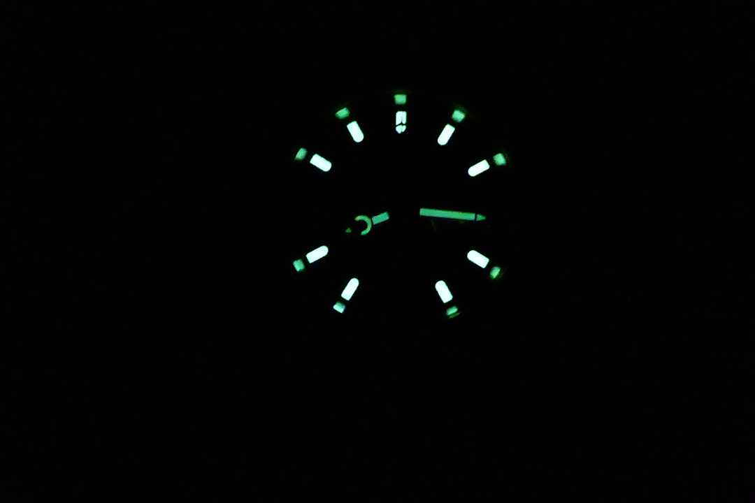

Часовая и минутная синхронизированы (это почему-то становится проблемой в последнее время у самых разных производителей). Циферблат не чёрный, а скорее тёмно-серый, что вместе с очень приятным бежевым люминофором придаёт часам некий винтажный вид.
Часы должны были производиться ограниченной серией в 1200 штук, но очевидно, что их так все и не собрали, оставшиеся, насколько я могу судить, продолжают из запасов собирать на остатках завода, подозреваю, что фирмой "Полёт-Хронос", а может и вообще в частном порядке (по крайней мере в официальном магазине на Марксисткой таких нет). Насколько я вижу, стрелочки малых циферов у меня не такие как в каталоге, явно просто ставили то, что есть, однако предыдущий экземпляр, который ушёл у меня просто из-под носа, вообще имел эти стрелочки одинаковые, так что мне мой нравится гораздо больше – у марки "Полёт" для меня две иконы - Штурманские и Океан, а там малые стрелочки РАЗНЫЕ – потому считаю, что мне повезло вдвойне.
В остальном часы, мне кажется, стараются быть дайвером, что странно при ВЗ в 30 метров Однако безель тут с трещоткой на 60 щелчков и односторонний. Люм яркий.
