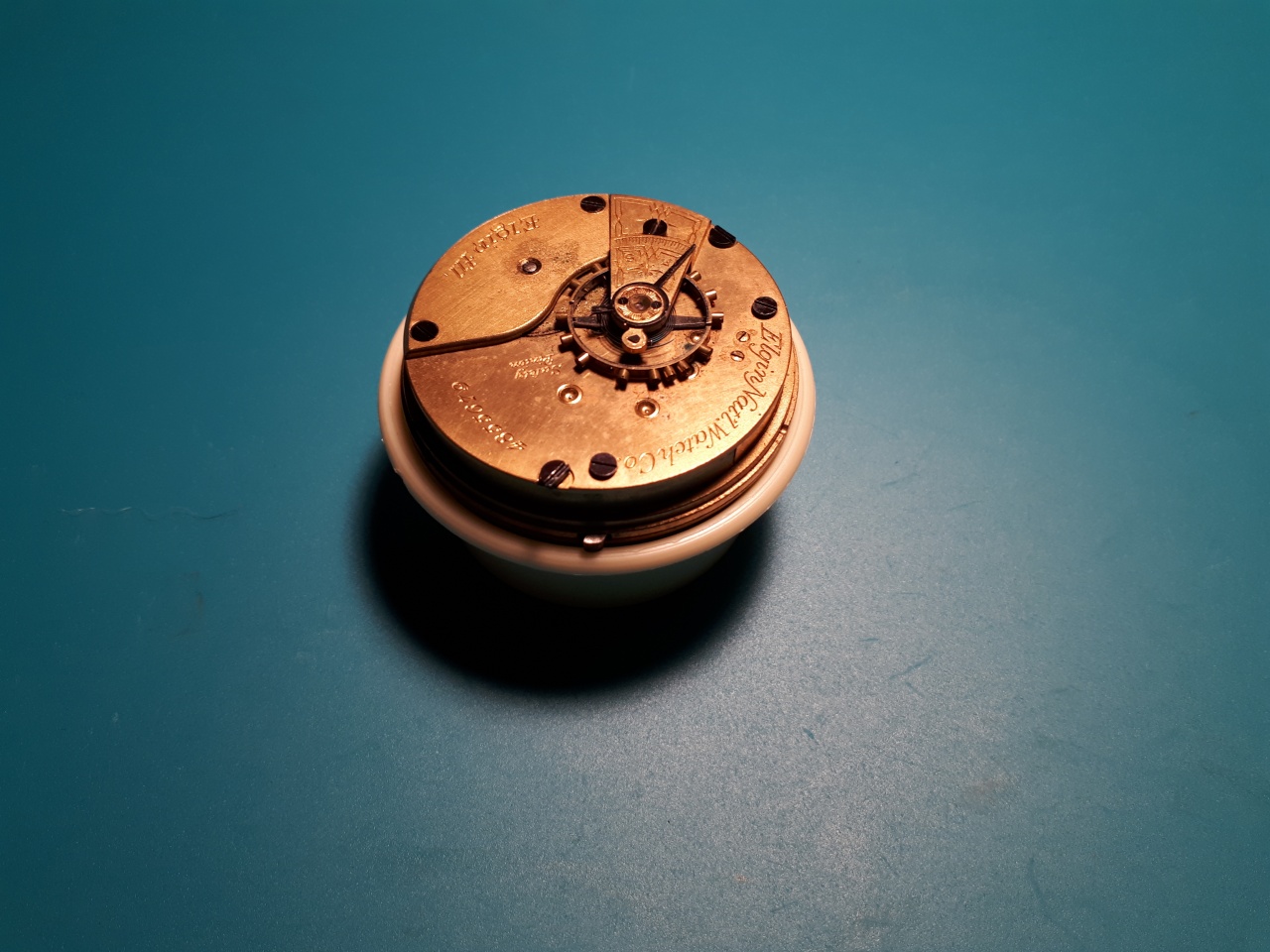

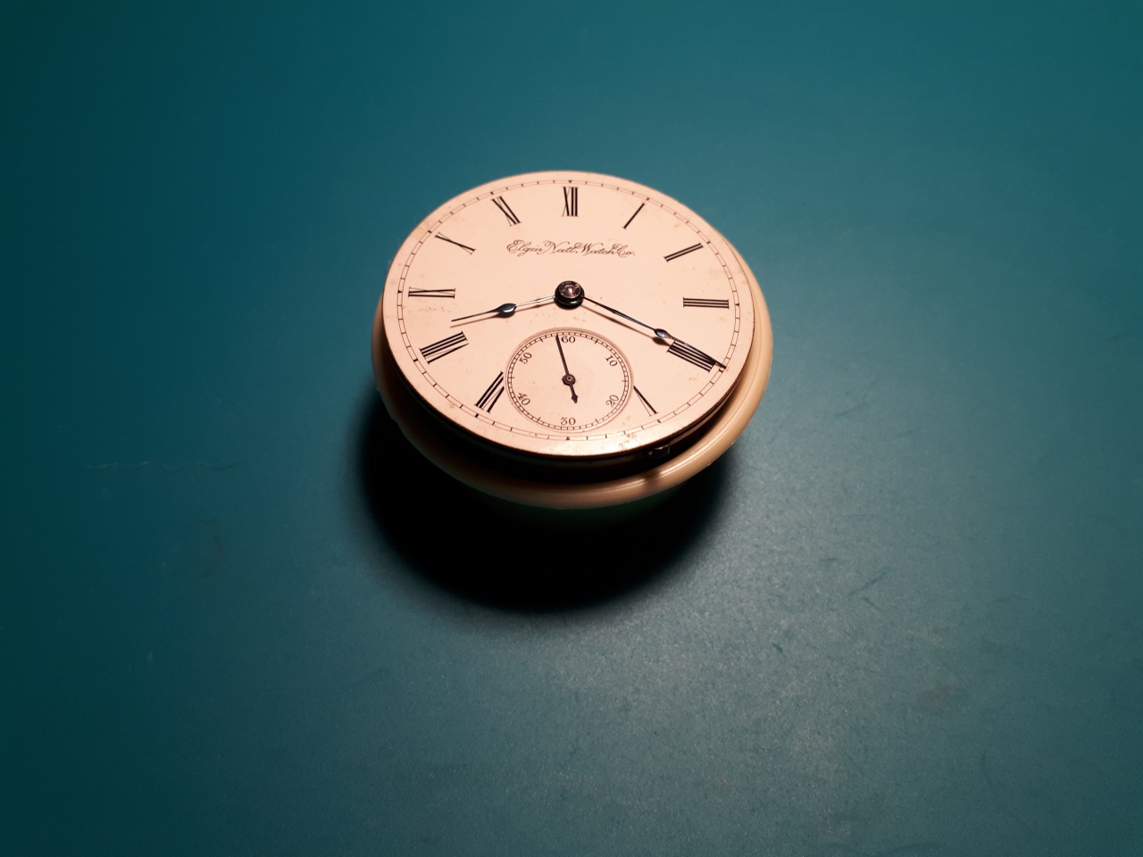

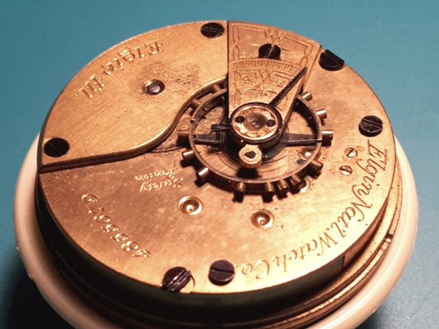

Попался мне в руки вот такой механизм с циферблатом и стрелками, нехватает заводного вала, подскажите какие есть варианты с подборкой заводного вала и есть ли какие-то особенности сборки разборки смазки таких механизмов. Всем заранее спасибо.

Добрый вечер!

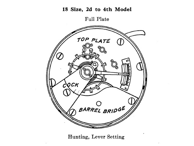

По серийному номеру, 4855679, кажется что Ваши часы швейцарская поделка. В конце девятнадцатого века это часто случалось. Посмотрите гравюру на мостике баланса, очень плохое выполнение. Если бы часы были от фирмы Elgin из 1891 года то часы были бы должны выглядеть как на рисунке, взятом из каталога Elgin из 1915 года.
Так, что без разборки часов, мне нельзя что-нибудь сказать по вопросу заводного вала.
С уважением, Душан

Подскажите какое предназначение рычажка выдвигающегося за границы механизма в правом верхнем углу на картинке.

Перевод стрелок в положении - рычаг отодвинут.
Добрый день!

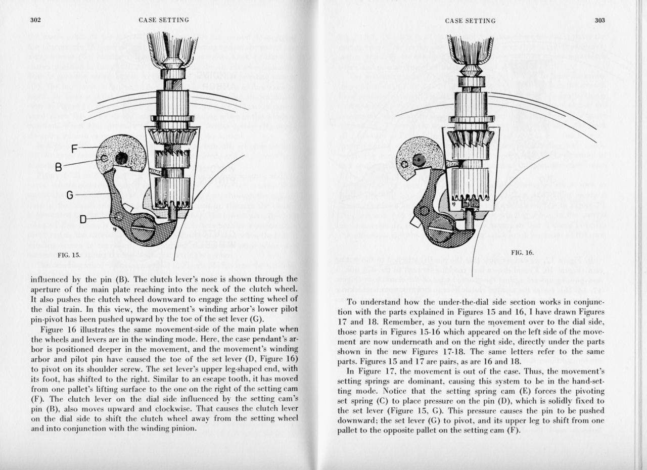

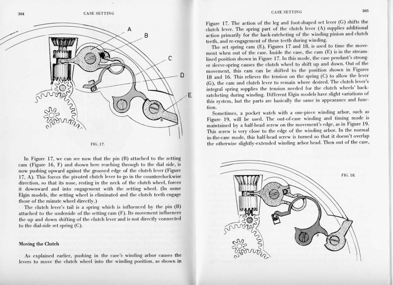

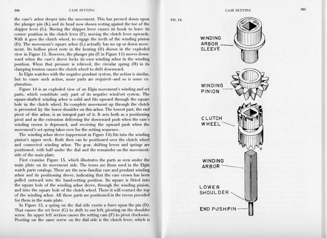

Этот рычаг служит для установки времени, только когда механизм часов находится вне его корпуса во время ТО.
Детально объяснение дано в нескольких сканированных страницах, вместе с детальным описанием типичного механизма завода пружины и установки времени часов фирмы Elgin, в приложении ниже.
Текст на английском языке. Поэтому, если хотите собирать и ремонтировать американские часы, то Вам нужно знать Английский - практически вся техническая литература на английском.
