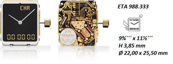

Там похоже стоит такой мех. ETA. В Москве он стоит 28604.00 руб.

Да, он самый, когда батарейку меняли, видел. А где его можно заказать? И подлежит ли старый хоть какому-то шансу ремонта?
Нашел сайт eta и как понял, несколько ревизий этого механизма, где-то можно узнать какой именно установлен в часах?

Скорее всего 988.333 подойдёт, в 988.352 небольшая разница в функциях. В ваших стоит Eta 989 331. Судя по сайту производителя такой модели сейчас не делают.
