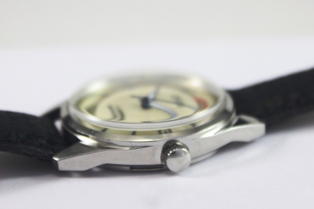

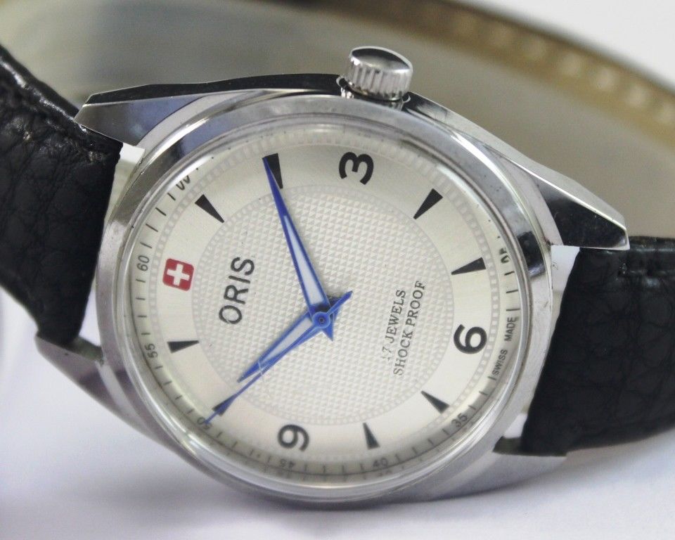

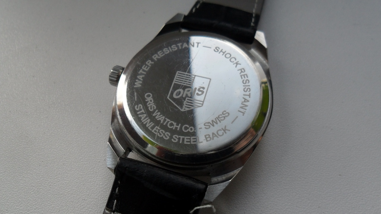

Котлета?

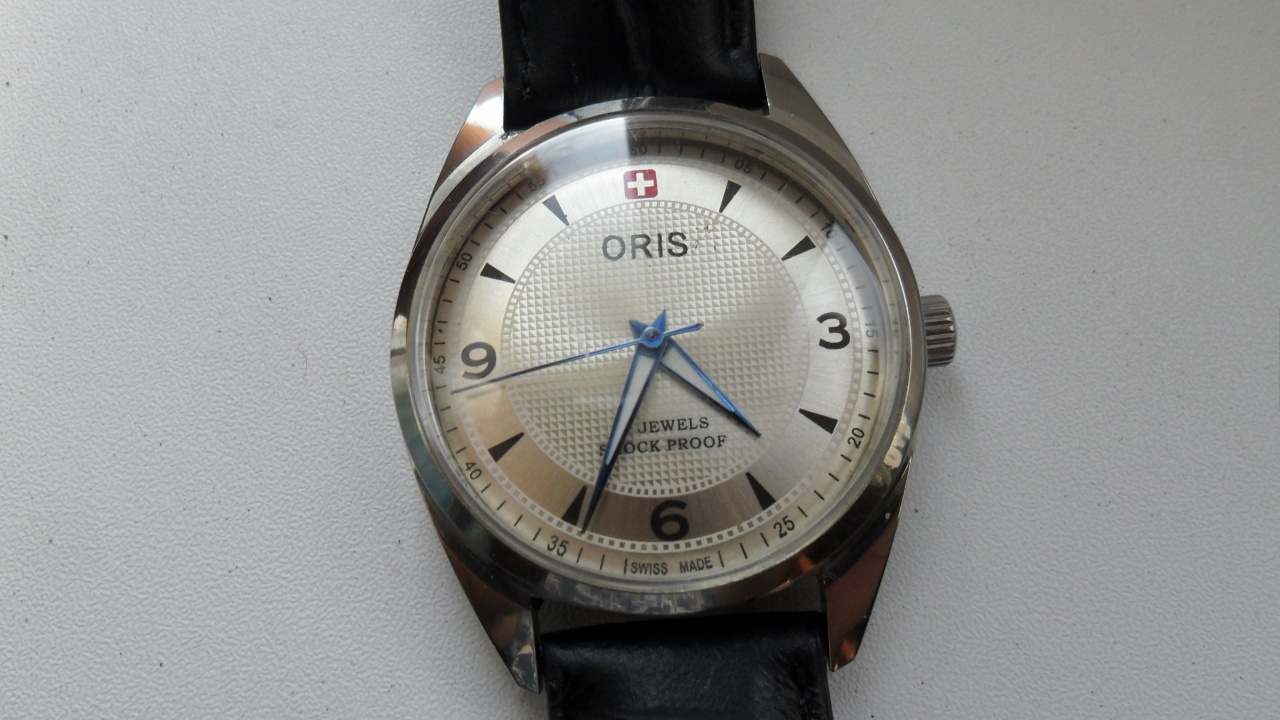

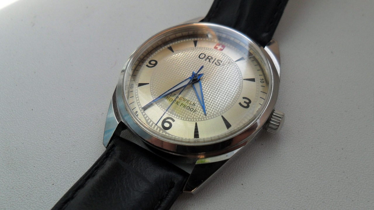

Циферблат явно перекрашен кустарным способом. Есть подозрение, что к орису это вообще никакого отношения не имеет - собрано из запчастей от разных моделей, возможно даже разных производителей. Я прав?

шляпа!)))

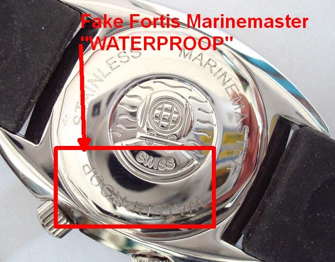

Однозначная шляпа....
Сейчас появилось весьма много подделок под винтажные модели брендов среднего класса.
Именно этот сегмент вызывал раньше наименьшее волнение при покупке часов.
Меня особенно удивила подделка винтажных Fortis marinemaster

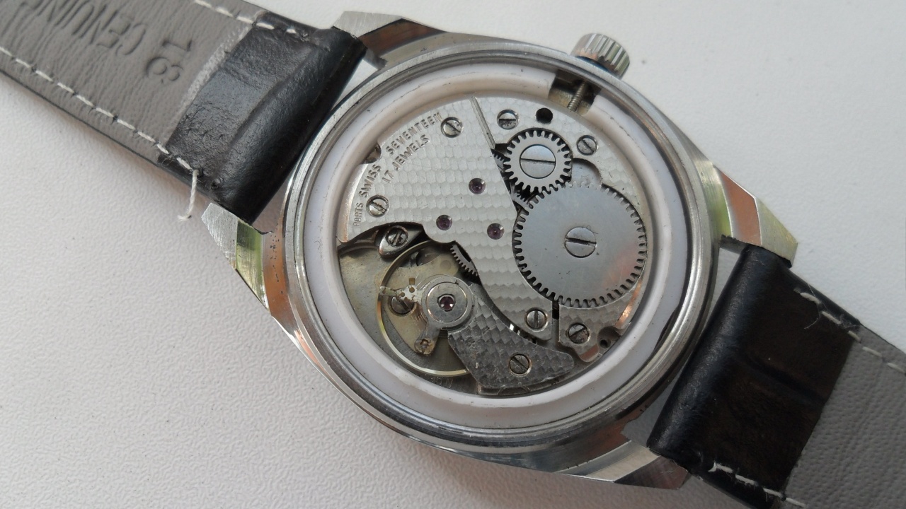

С корпусом всё ясно. Механизм тоже китай?
Выглядит так, как будто взяли оригинальную крышку от другой модели и на ней сделали эту топорную гравировку по краю. Эта надпись явно была нанесена позже и на другом оборудовании. Ещё и ошибку допустили)))

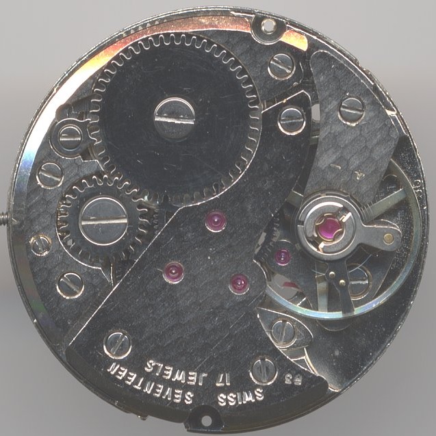

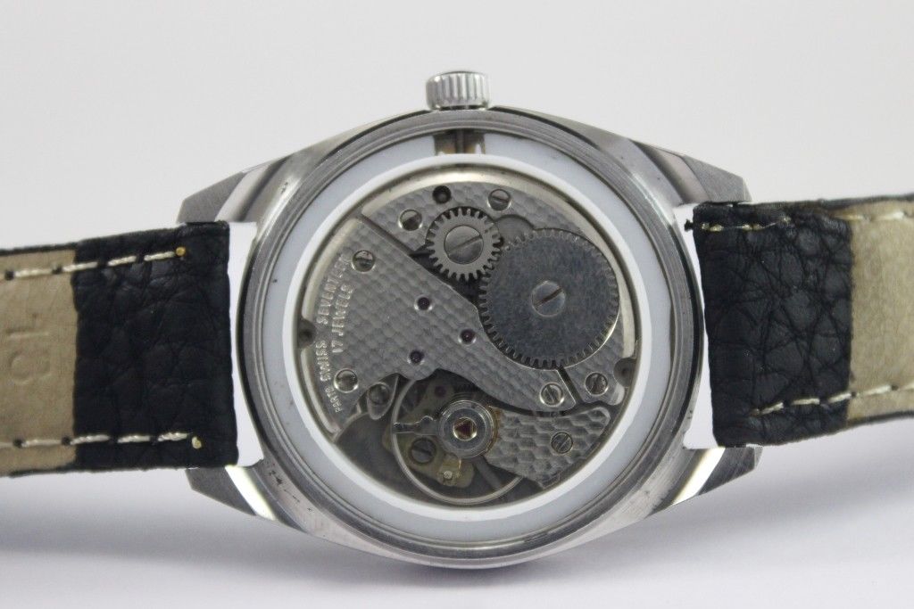

Механизм винтажный FHF-STD 96. Кстати, во многих подделках на винтажный Орис стоит именно этот калибр.
Тем временем, до банкротства Орис были мануфактурой, причем среди калибров были хронометры, сертифицированные в Neuchatel.

А где производители подделок берут эти механизмы в таких количествах? Их наверное уже давно не выпускают.
То есть, в настоящие Орисы этот механизм никогда не ставили?

Их было выпущено очень много, найти не проблема, цена символическая.
Сообщение от Yury Not Gagarin Посмотреть сообщение
Именно так.

Собраны из разных моделей
Конструктор из непонятных моделей.

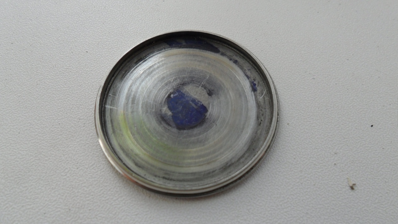

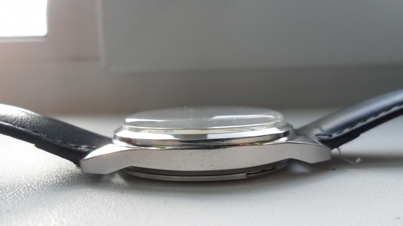

Когда я написал первый пост в этой теме, часы уже были куплены и ехали по почте. Когда возникли сомнения, было уже поздно. Сегодня я их забрал и отнёс часовщику - проверить и настроить точность хода. И вот тут снова появились вопросы - по словам часовщика, это нормальный Орис, и раньше ему такие часто приносили. И механизм в них именно такой был. Даже не знаю, кому верить - вам или ему.
последняя фотка лишняя. Это я хотел показать, как выглядит FHF-STD 96, сообщения объединились в одно. В этих часах какой-то другой механизм стоит, похожий, но не этот.
