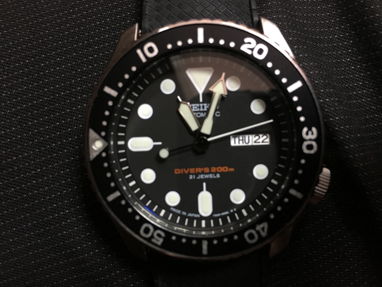

Уважаемые знатоки, на некоторых моделях сейко, как мне известно, есть такая проблема на некоторых моделях, как расхождение меток. Понятное дело что циферблат привинчивается к механизму. Вот собственно вопрос: возможно ли теоретически подогнать циферблат, чтобы метки сходились ровно и симметрично?

А можно увидеть конкретные фото? На skx как и практически на всех часах, между стеклом и циферблатом есть кольцо с разметкой. Это кольцо не закреплено (не вклеено) и часы собираются в такой последовательности это кольцо, механизм с циферблатом, ну и потом завинчивается крышка. Так что это кольцо можно поправить в мастерской (если я не ошибаюсь).

Моем случае думаю нужно что то делать с циферблатом, с кольцом проблем не должно возникнуть
