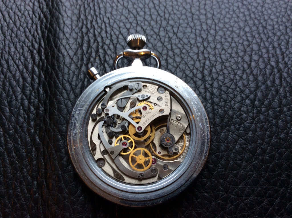

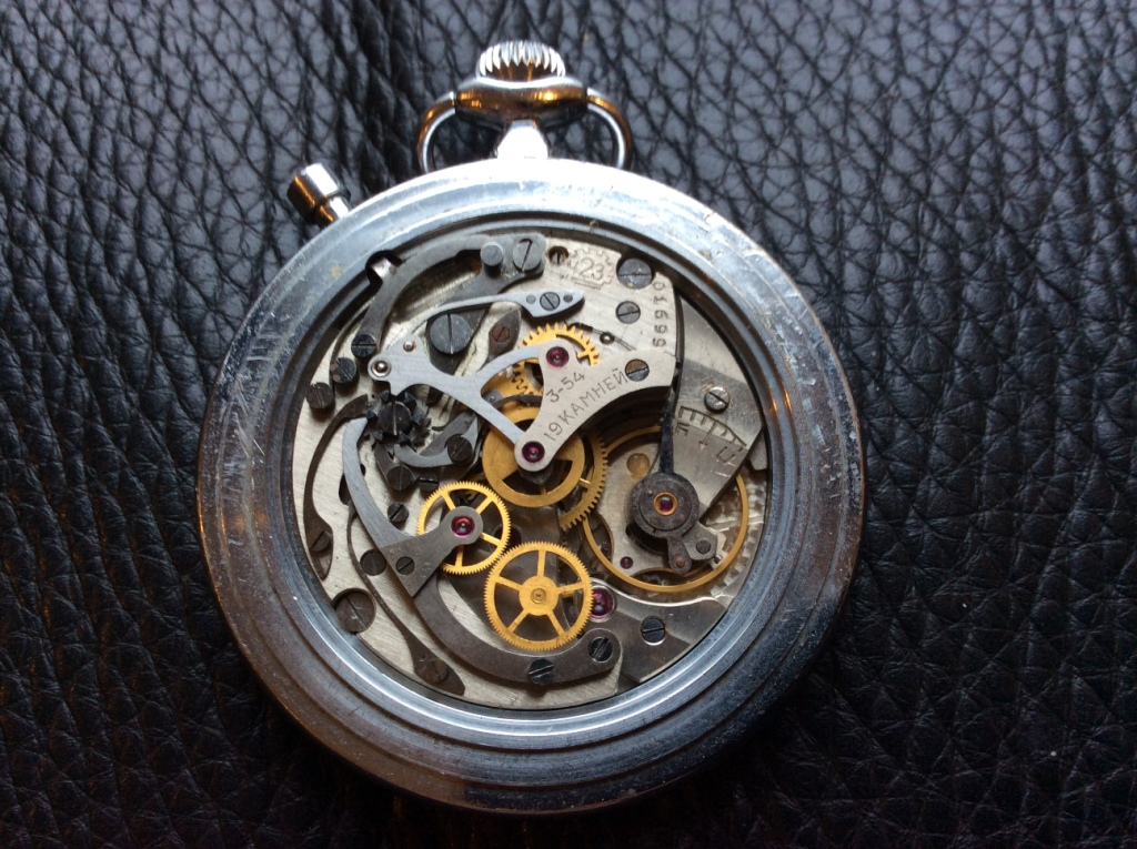

Добрый день.
Не могу зафиксировать шток подзавода (перевод стрелок) часов (капитанский хронограф ЧК 28). Фиксирующий болт на месте, но шток свободно входит и выходит, завести часы не проблема а вот перевести стрелки не предоставляется возможным. Подскажите пожалуйста, кто в курсе, есть возможность устранить данную неисправность самостоятельно (есть ли какой секрет), или необходимо нести часы в ремонтную мастерскую).
Фото в прикреплённых файлах. Спасибо.

Винт фиксатора закручен , может крутитса свободно ?

4MASTER, добрый вечер. Спасибо за ответ. Да, винт крутится свободно! И что это означает? Спасибо.

Или он полностью выкручен из рычага или резьба сорвана или сломан кончик с резьбой. В любом случае нужен мастер....

4MASTER. Большое спасибо за информацию! Да, выкручен полностью, сам выкручивал, а видно не надо было! Резьба на фиксаторе целая. Понесу мастеру. Ещё раз спасибо.

Зачем мастеру, если смогли открутить, то нет никаких проблем эакрутить его обратно, нужно вынуть механизм, снять стрелки и циферблат, вкрутить винт и все собрать в обоатной последовательности.

Vladi19. Принято. Спасибо за участие! Я так понял, что пока стрелки не снимешь, механизм не вытащи? Извините за дилетантство! Всё началось с того, что у меня слетела с вала счётчика секунд стрелка и я по наивности подумал, что необходимо вынуть вал, открутить стопорные винты и вытащить из корпуса механизм включая циферблат - не снимая стрелок. Но оказалось все намного проще - снять стекло и поставить стрелку на место. Но тем не менее на данный момент имею, то, что получил.

Если имеете представление ,как аккуратно снять все стрелки и циферблат(а затем установить обратно), то вполне можно справиться самому.Нужно придерживая рычаг вкрутить в него винт.

Odissey! Добрый вечер! Спасибо большое за дельный совет! Представление то имею, но боюсь, что у меня руки не под то "заточены". Наверное понесу мастеру. Спасибо что упокоили, теперь я понимаю, что ничего страшного не произошло! Рычаг находится между корпусом и циферблатом?
Именно так!
Отнести мастеру-правильное решение.
