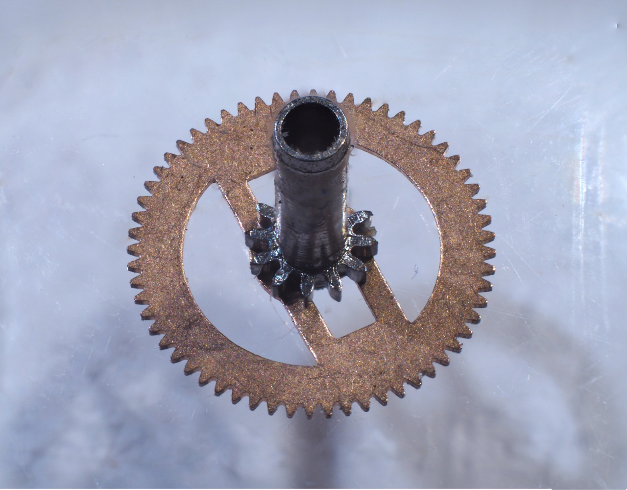

Значит, усилие, требуемое для перевода календаря, такое большое, что фрикцион (передающий силу пружины во вращение минутной и часовой стрелок) проскальзывает. Часы идут, а стрелки не крутятся (кроме секундной). Можно идти двумя путями.
1. Заменить шестеренку фрикциона на более плотно посаженную. Самый быстрый, но временный вариант. Стрелки руками (заводной головкой) когда будете переводить, фрикцион будет проскальзывать и быстро разработается и ослабнет.
2. Искать, где в механизме возникает "затык", т.е. это самое большое усилие. Может, где какой задир или заводской брак. Чтобы не особо заморачиваться, я бы посоветовал заменить разом весь календарь от донора.

Заменить колесо на минутном трибе. Или обжать его, если получится. Заодно почистить календарь.

Если я правильно понял Вас и ребят, то колесо выглядит вот так. Т.к. у меня была подобная проблемка, и было заменено именно такое колесо.

Лечится элементарно, что на Славах, что на 2356. Вынимается стальной триб, пинцетом сжимаются лапки в которые входит триб, далее триб устанавливается на место и прекрасно работает. В идеале использовать для запрессовки потанс, если нет, то на обычном нитбанке все прекрасно запрессовывается. Перед установкой в часы надо место трения смазать D5 или тем что есть.

Лечится. Но, зачастую, ненадолго. (

Так а чему там ломаться? Износ выбирается подгибкой. Если трение появилось, то куда оно денется? Может лет через пять и сносится там что-то, но при наличии смазки износа там практически нет. Именно для этого она туда и наносится.
