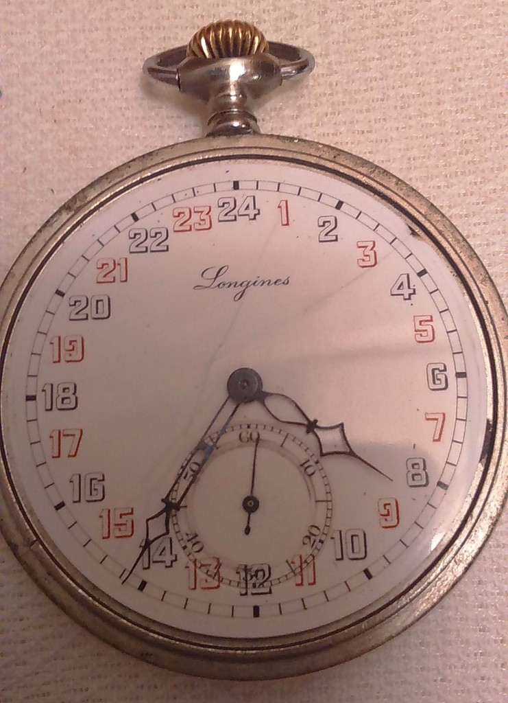

На многих старых карманным часах есть углубление для секундного циферблата. Типа как здесь
Притом, если заметите, секундный циферблат в указанном примере оформлен ВНУТРИ этого углубления.

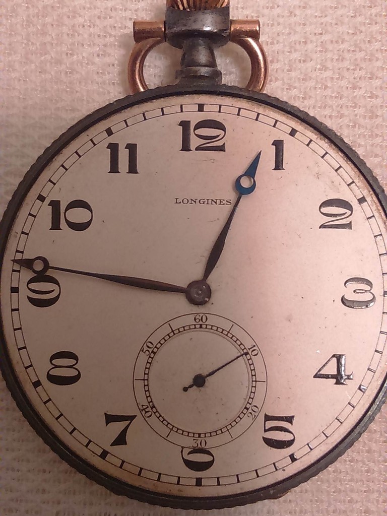

Собственно, вопрос: были ли случаи у более-менее известных производителей оформления секундного циферблата, чтобы он располагался ЗА ГРАНИЦАМИ этого углубления?
Полистав книги по Омеге и Зениту, не нашёл ни одного такого случая (может плохо искал, впрочем). А на рынке подобных часов полно и их выдают за аутентичные. Или это только для определённых брендов?
Для примера
Или (здесь КМК присутствует ещё и смещение секундного циферблата относительно упомянутого углубления)

Старый 07.03.2018, 10:34
Аватар для uhrolog
uhrolog uhrolog вне форума
Регистрация: 14.02.2012
Сообщений: 9,382
Сказал(а) спасибо: 3,582
Поблагодарили 4,544 раз(а) в 3,291 сообщениях
Просмотрев свою, сравнительно небольшую коллекцию, обнаружил двое таких часов, одной фирмы, разных годов выпуска, но с подобным начертанием шкалы. (Вторые часы фотографировать не стал. Там все примерно так же...) Возможно эта мода пришла из Лондона?
Немного зная технологию производства циферблатов, осмелюсь предположить, что сперва, когда секундный циферблат выпускался отдельно и потом как бы подклеивался к большому, он подвергался отдельному нанесению шрифтов путем тампопечати или рисования, и он требовал отдельного обжига. Возможно было большое количество брака. При нанесении одной шкалы только на большом диске, можно было вставлять просто белую "таблетку", что существенно упрощало технологию. А тампопечати (или прорисовке) подвергался только один большой диск.
PS На стрелки прошу внимания не обращать, все сам знаю, других пока не подобрал, главное часы идут).

uhrolog
Это эмаль?
P.S. Предварительно тоже посмотрел свою небольшую коллекцию карманников. Правда, почти все - Зениты (есть ещё немного Лонжин, ну и всяко-разное). Ни одного такого случая не нашёл. Может и вправду всё зависит от бренда?

Да, горячая эмаль.
Второй циферблат
Пересмотрел еще раз все свои Зениты и Лонжины, ничего более подобного не обнаружил.
На луннике обнаружил такое же, но тут по другой причине...

Старый 07.03.2018, 16:14
Аватар для oldfox
oldfox oldfox вне форума
Регистрация: 17.01.2014
Адрес: СПб
Сообщений: 6,098
Сказал(а) спасибо: 13,278
Поблагодарили 12,815 раз(а) в 2,914 сообщениях
А разве у 24-ехчасовго лонжина углубление начинается после шкалы - судя по верхней части субцифера - оно начинается как раз чуть за шкалой.
