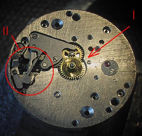

Скорей всего ,что то в колесах мешает,они движутся и ро инерции стрелка движется в обратную сторону когда клинят колеса.
Прокладка под циферблат, прижимает колесо часовое.
Триб Нажмите на изображение для увеличения
Там где зубья на скос в одну сторону к головке,где равномерные в другую сторону.

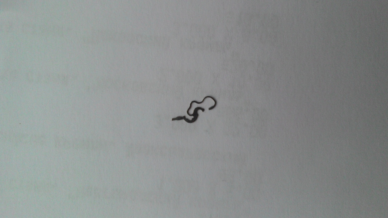

Вполне вероятно, что у Вас пружинка от стандартного 2356 где третьего положения просто нет. На 2359 идет собственная пружинка.
Старый 09.02.2018, 14:09
vena52 vena52 вне форума
Регистрация: 18.12.2017
Адрес: Санкт Петербург
Сообщений: 38
Сказал(а) спасибо: 23
Сообщение от dmvt1 Посмотреть сообщение
Тогда непонятно зачем лунник ставили )) Если на фото смотреть,извиняюсь за качество,то с левой стороны идет рычажок,а затем три углубления,вот средняя промежуточная часть ,это и есть место при котором триб уходит на шестеренку лунника.Но в эту середину не прижимается,то есть не углубляется штырек на платине.Не хватает прижима,видно нижняя загогулина от времени ослабла.Хотелось бы найти такую пружину для своих часов.Ракета 2359
