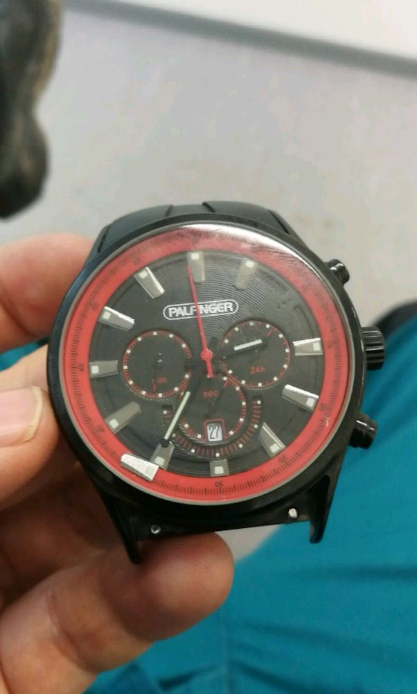

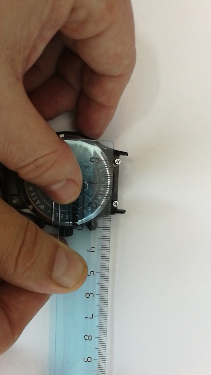

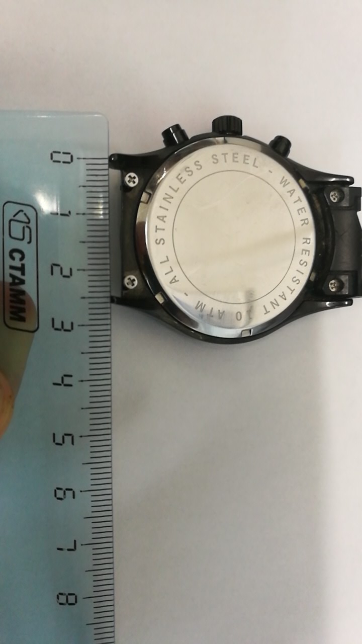

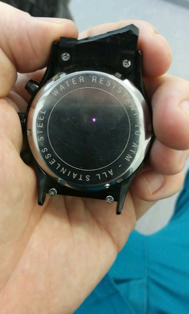

Товарищи!
Есть часы, производитель неизвестен. Подарок. Сделан по заказу.
Порвался ремешок. Поиски по инету, по магазинам пока результата не дают.
Как искать? Мопед не мой.

Боюсь, оригинального ремня Вам не сыскать, а ремень на заказ из кожи сделают, но цена его может доползти до цены часов а то и переползти через неё, часики то не дорогие, да и состояние у них бедовое.
Я бы не заморачивался, попрощался с ними ласково и отправил сюда http://forum.watch.ru/showthread.php?t=199783

купите любой кожаный ремешок, который вам понравиться в часовом любом магазине их всегда нормальный выбор! по качеству они так себе, но и часы у вас не патек) вроде как 24 мм
или же закажите в интернете в этот размер

Там всё не так просто. Ремешок крепится винтами к корпусу, дырок под шпильки нет. Можно конечно засверлить дужки насквозь.
Ну и метку приклеить, а то смысла во всей этой кутерьме никакого.

Либо как предлагали сверлить, либо отвинтить оставшуюся с другой стороны часть ремешка, взять натовский нейлоновый, а затем шило , четыре шайбочки .. В принципе можно поносить пока не найдете оригинальный ...

Можно и без шайбочек, где их из нержавейки отыщешь...
Нагреть шилце, прожечь дырки, приплюснуть оплавленные места и вкрутить винты. Правда будет не слишком красиво, ремень сильно будет от корпуса отступать, но зато носи не хочу и малой кровью можно отделаться.
