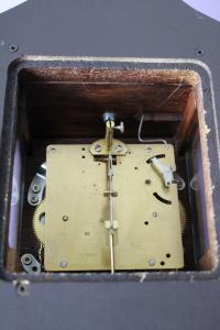

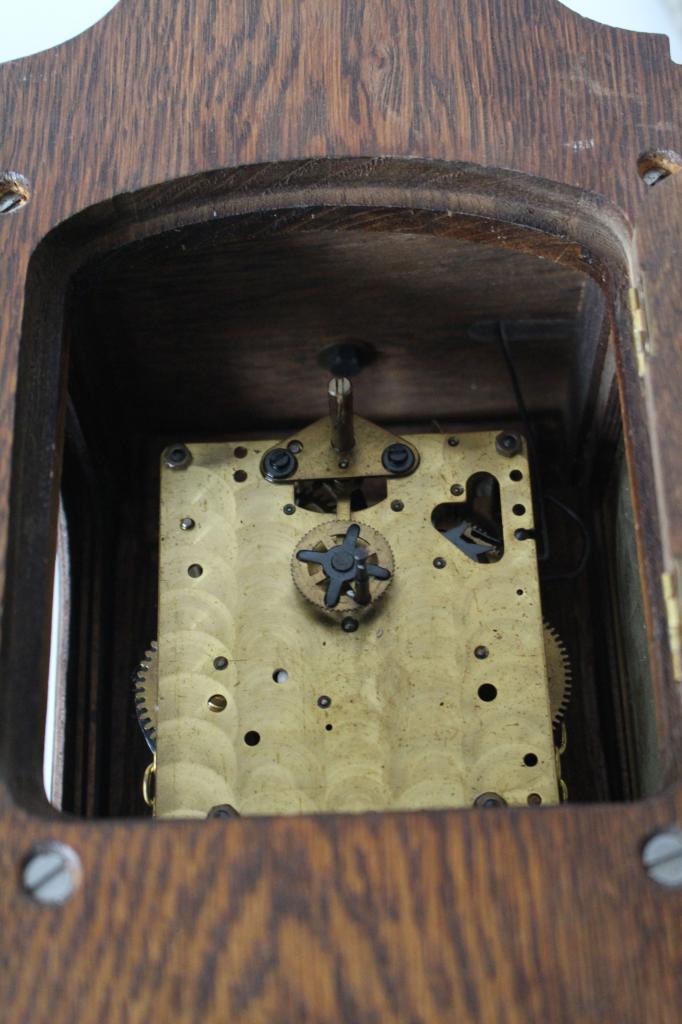

Всем доброго дня .... Вопрос к знатокам . Вот такого типа часы .....у одних механизм классический , пендельфедер - подвес - поводок , а у других владелец указывает на поломку в этом узле... , я первый раз такое вижу , что за шестерёнка........думаю если брать , то что предётся доделывать

Это эксцентрик на поводке для настройки ровного хода, отсутствует пендельфедер и сам маятник.

Маятник есть.....где бы увидеть этот узел крупным планом , не встречалось такое....Я так понимаю этот вариант более ценный ?

Да нет, просто механизм другого немецкого производителя (не Хермле). А подвес-то есть, на который маятник вешается? В подвесе должна быть прорезь напротив штыря на регуляторе-эксцентрике.

Подвеса нет...(((...пендельфедер то не проблема....Какая реальная стоимость таких часов ?.....остальное все вроде в хорошем состоянии , дверки ещё сзади похоже нет.....ну примерно ?

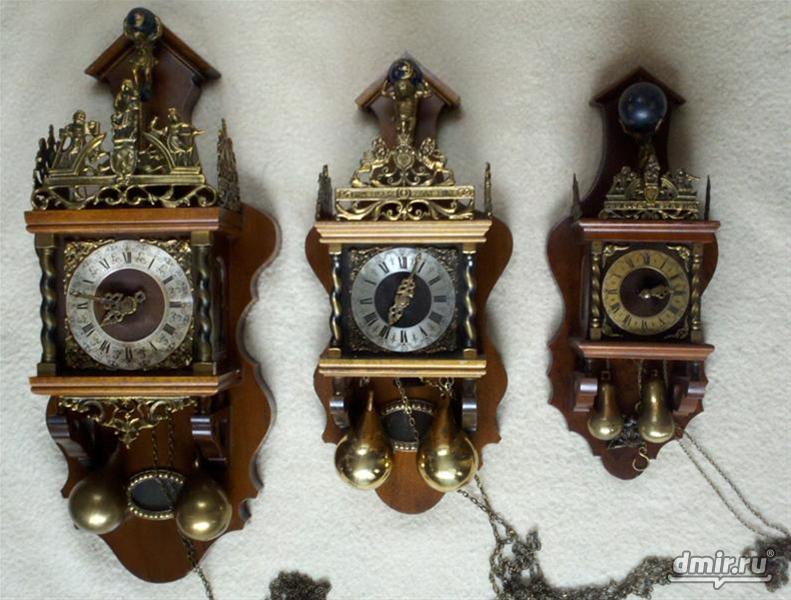

Реальная никакая. Довольно трудно уходят теперь В свое время их натащили из Польши в ОГРОМНОМ количестве, практически все с поломками, в некомплектном состоянии и т.д. Ими быстро все наелись, и началось затоваривание. На Украине они висели в мебельных магазинах и т.д. На ауке цена за некомплект была в пределах 50-60 дол ну и выше. В другом немного дизайне, с лунным календарем, ангелочками и т.д. уходят немного лучше. Потолочная цена выше 10 000 рублями не поднималась никогда, даже в пик спроса на большие варианты-по 64 см. Маленькие по 38 см вообще всегда плохо шли. Это более-менее современные часы "под старину" идут серией размеров от 35-38 см до 64 см. ОЧЕНЬ редко попадаются в другом дизайне с четвертным боем. Механизмы Хермле, Вуба и т.д. На пике спроса обзавелся десятком маятников-всадников, до сих пор лежат.
