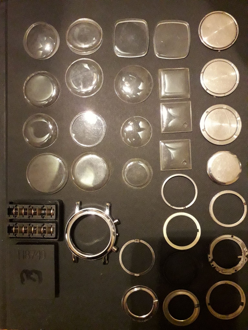

Наткнулся на аукционе на любопытный лот: всякая мелочевка и 8 новых балансов для советских часов (в левом нижнем углу). Как говорит продавец, никаких опознавательных знаков на них нет; на 2209 пытались ставить, не подходит. Есть у кого какие идеи? Возьму лот почти наверняка, просто интересно, как определить, к какому механизму эти балансы подойдут

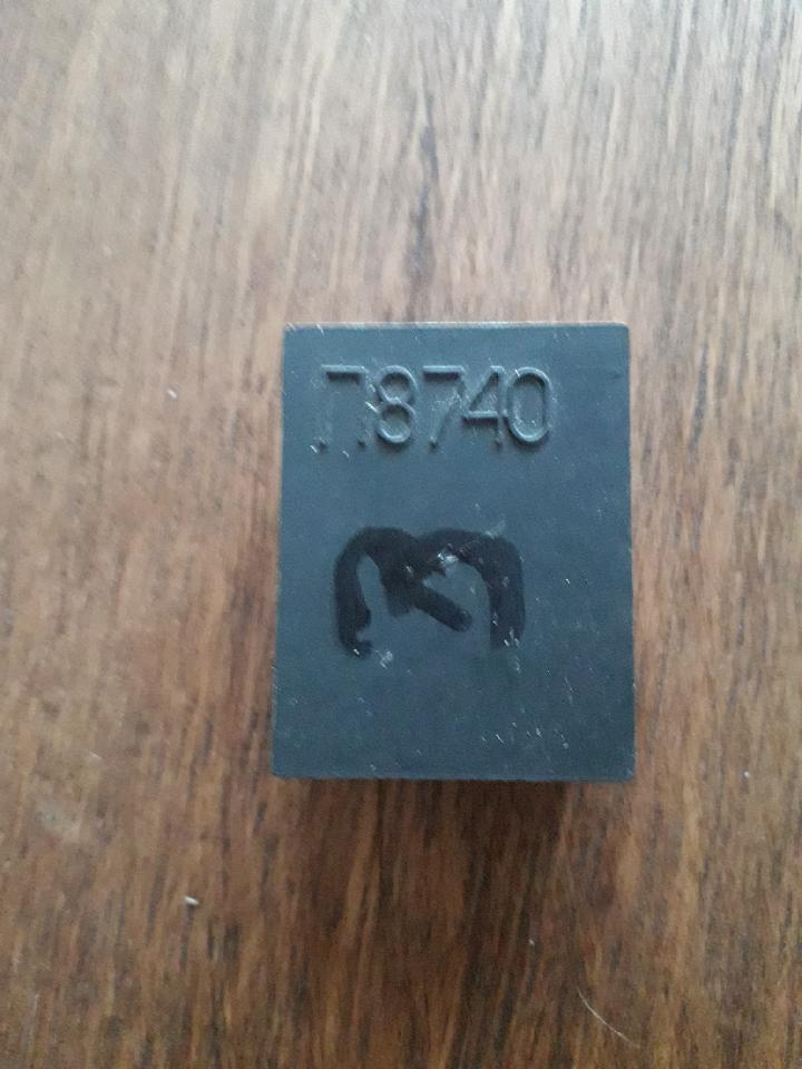

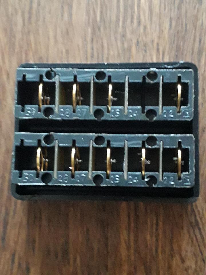

Большое спасибо. Удалось получить фотографии

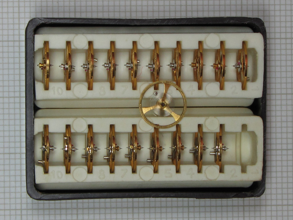

Чтобы попытаться определить механизм часов, к которому относится Ваш баланс, фотография должна выглядеть примерно так, как показано ниже.
С уважением, Душан
Название: Zarya 2009 Img 01.jpg

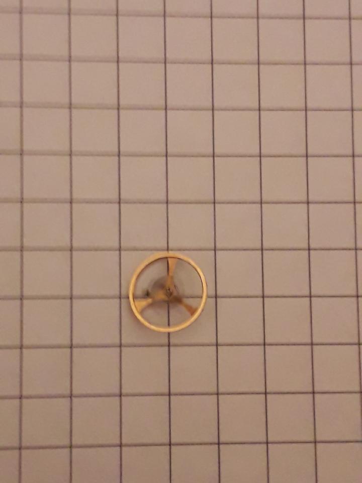

Вот, что смог получить

Замерьте диаметр обода и желательно длину оси. Балансы такого вида шли на Полет 2609Н, Полет 2612.1, Ракета 2609НА, Заря 2009Б и др. советские механизмы. На тот же Луч 2209 визуально похоже. Так что без более детальной информации разговор пустой.
