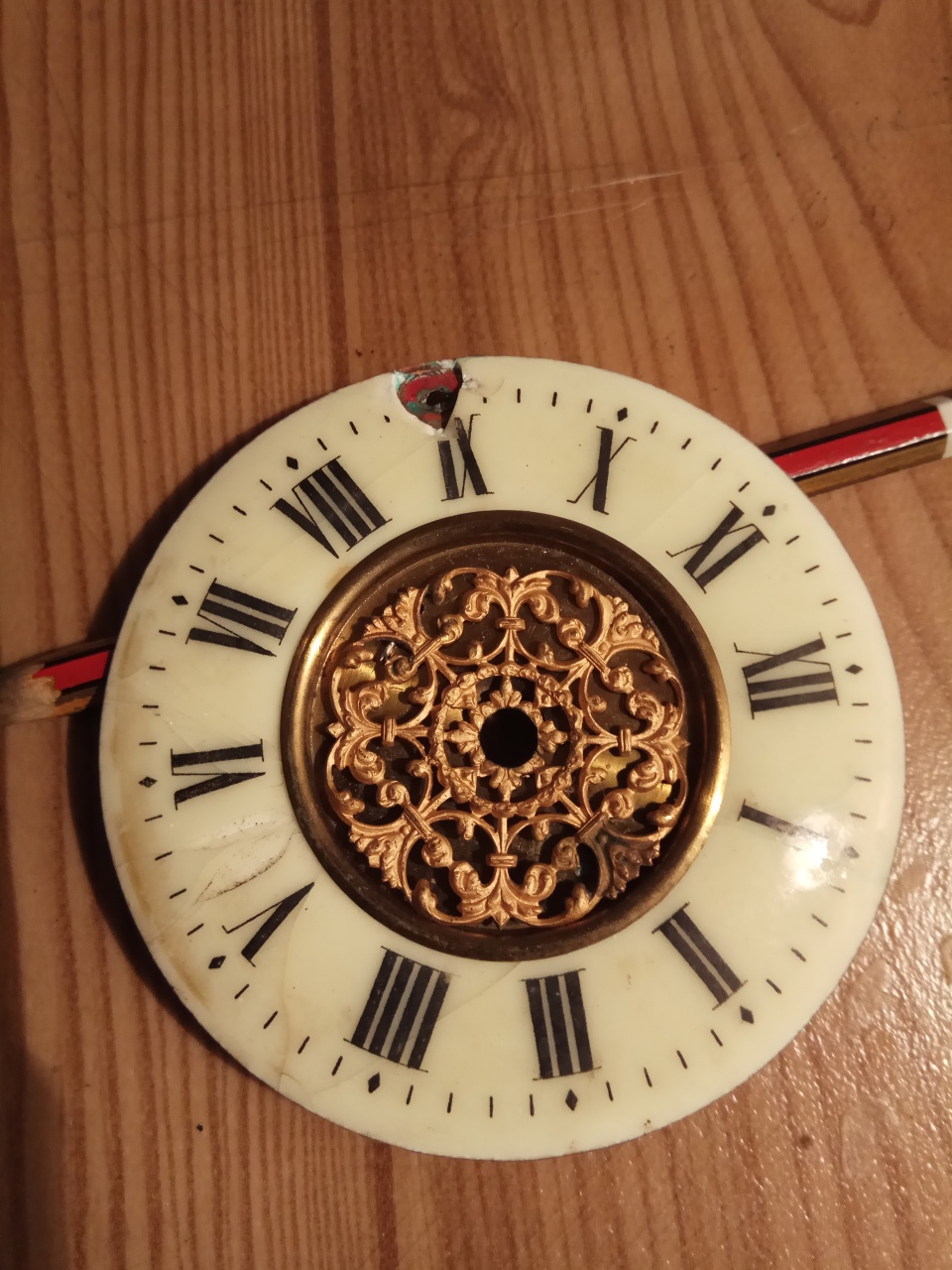

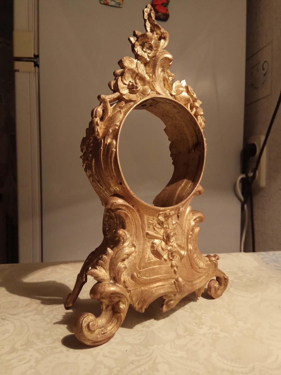

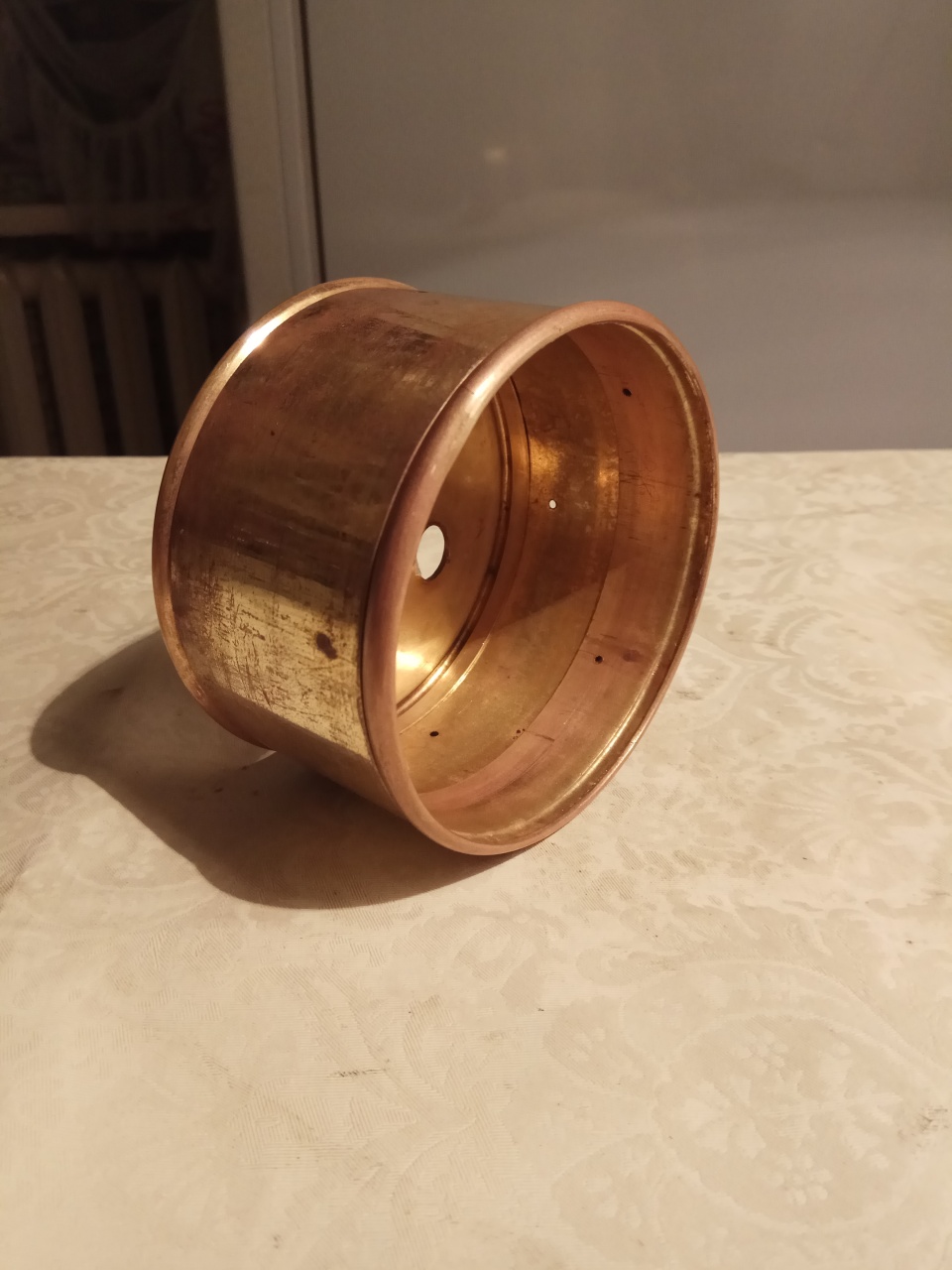

Пролежали каркас из латуни, (золоченый), каркас механизма часов (не знаю каких), диаметр 92 мм., циферблат эмаль + прикупил механизм братья Жапи (диаметр 82 мм.) Нужно все собрать. При этом требуется золочение латунного корпуса, латунного корпуса часового механизма.
Вопрос-кто-то занимался такими работами? Раньше золотили натиранием хлорным золотом. Может быть посоветуете замену?

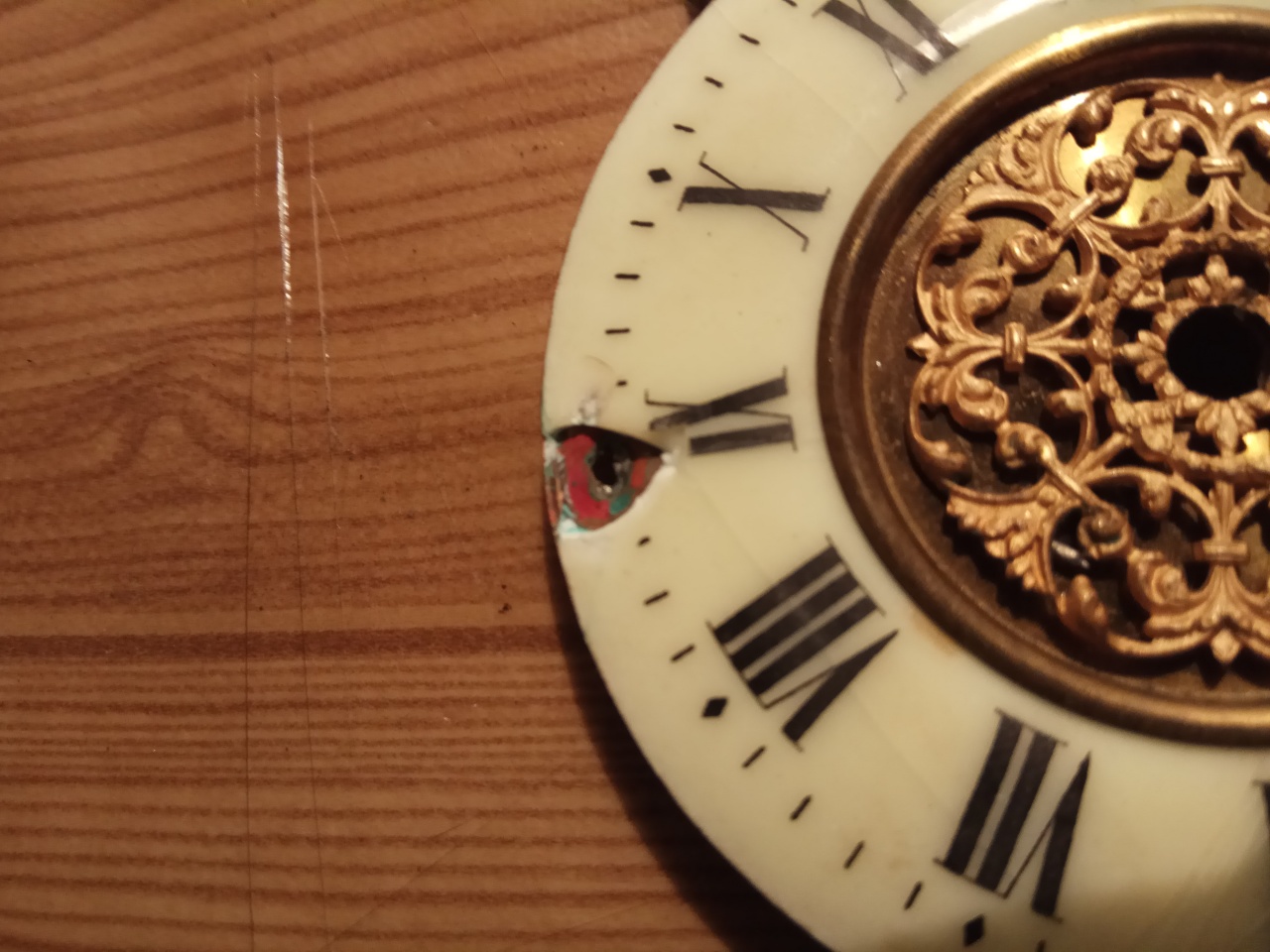

Циферблат имеет сколы с и без фрагментов - посоветуйте способ восстановления.
Заранее благодарю.

Когда-то в одной старой книге вычитал следующий рецепт:
Свинцовые или цинковые белила размешивают с воском, и аккуратно заливают повреждения, после остывания лишнее срезают и натирают. Это на счёт циферблата, а корпус нужно отдать художнику по металлу.

Золочение
Это будет развод по русски. Проще да и дешевле сделать хлорное золото да натереть.

Корпус
Да, процесс не простой. Нужно сделать царскую водку, растворить золото. Осадить солью и профильтровать, затем высушить. Хлорное золото готово. Я когда давно занимался ювелирной, то пробовал этот процесс. Нужна осторожность, аккуратность и вытяжка

Циферблат
Вы правы. Восстановление эмали циферблата можно белилами и воском. Я посмотрел Пинкин, то он тоже рекомендует этот способ. Меня смущает возможности подбора цвета эмали. А не пробовал, кто-то, материалы из стоматологии? Там подбор по цвету широк и Поли еризация на воздухе или лампой полимеризационных. В общем попробую, покажу.
