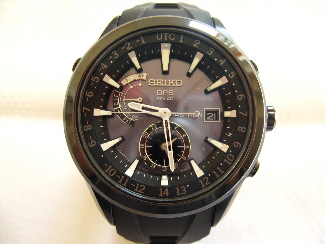

Всех категорически приветствую!
Собственно сама ситуация:
Seiko Astron GPS Solar 7x52-0AB0
Механизм 7х52А
Были куплены в Японии в ноябре 2014г
Утром 1 января 2018г секундная стрелка стала прыгать через 5 сек ( не знаю как этот режим правильно называется тк чайник), а минутная и часовая стоят на месте.
На вятской и на марксисткой сказали что вообще не знают такой механизм...
Но всё же в одной из мастерской (семёновская) диагностировали, что помер Аккум
В Москве да и вообще в России такой не найти и надо тащить из Японии!
Прошу уважаемых гуру, подскажите что делать?

Сообщение от Bigstas Посмотреть сообщение
Напишите в представительство Сейко Рус
На вятской
ну повесили лапшу ... именно там сертифицированный мастер по Астронам... если не справляется, то отправляют в Японию...
Как они могли не видеть 7Х калибр? Первое поколение Астрон продавалось в России официально... они же занимались исправлением творчества наших депутатов.. меняя 7Х на новый (с актуальными часовыми поясами) , так как калибр не имел возможности перепрошивки
