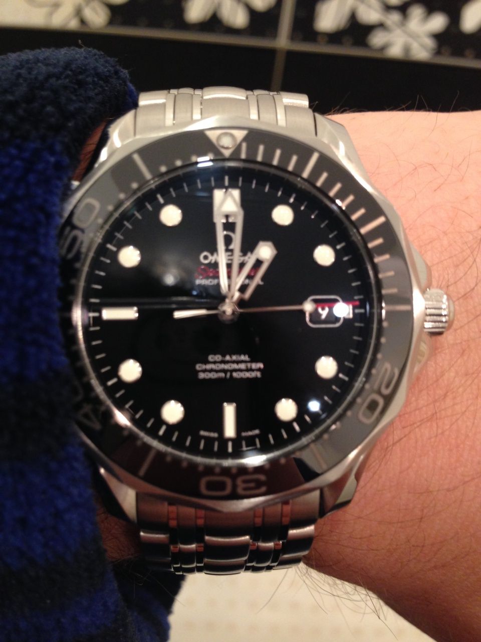

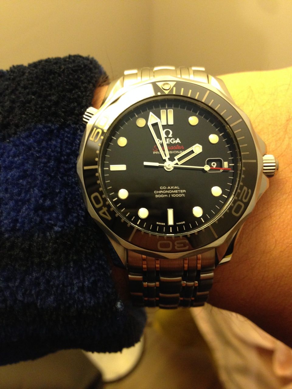

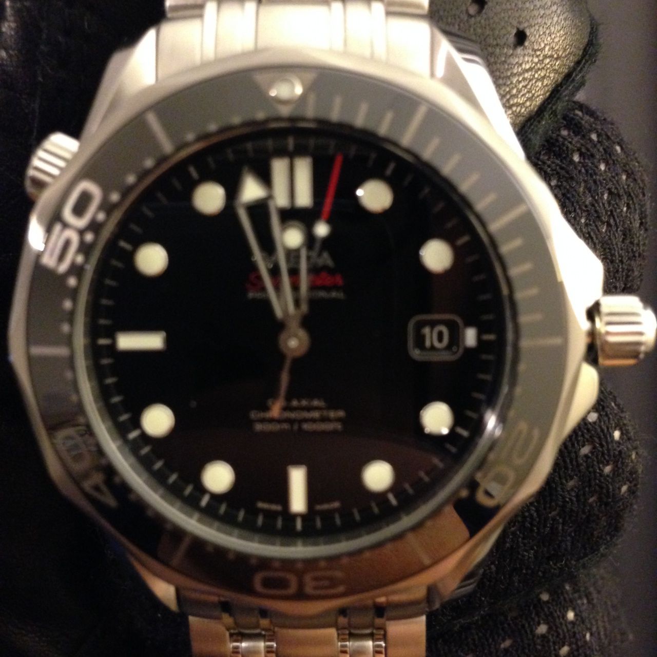

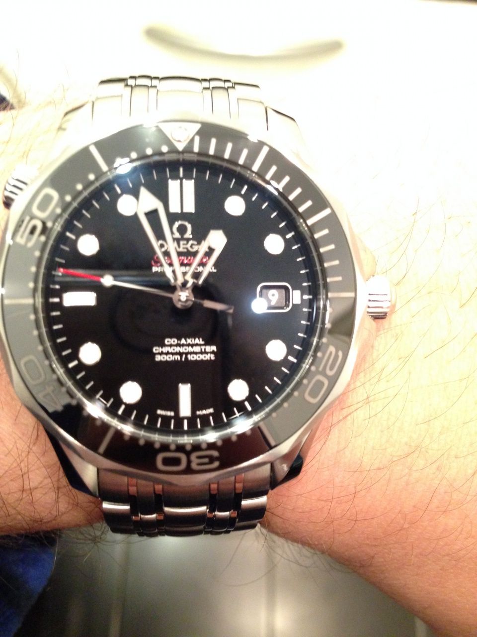

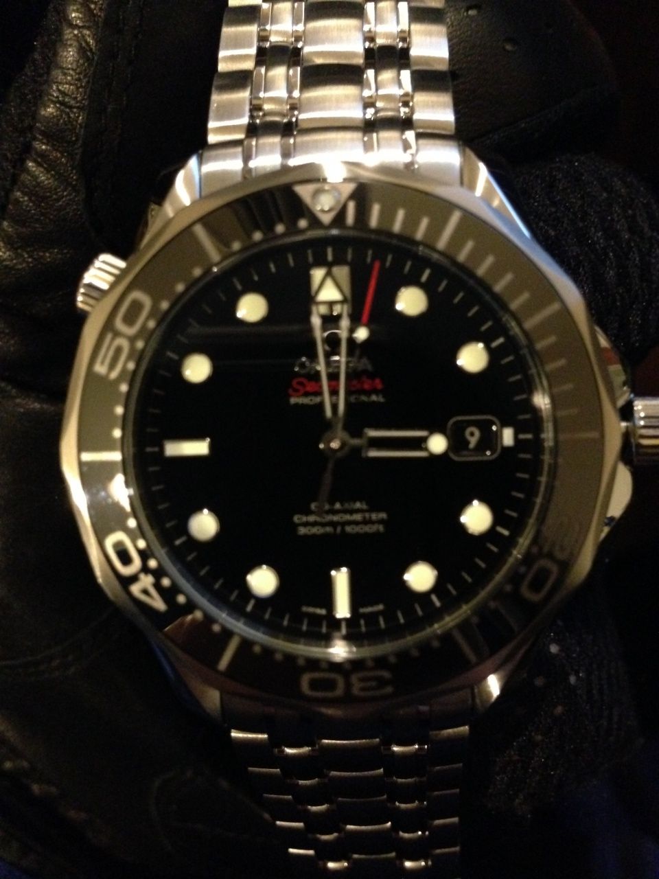

Приветствую уважаемых форумчан!
Долго читал форум, пока не решился приобрести SMP 300: то ли количество просмотренных фильмов про Бонда перешло в качество, то ли подкупила практически безупречная репутация модели и масса положительных отзывов
Нахожусь в СПб. Приобрел новые SMP в плёнках 9.1, у KDV (здесь на форуме), также предварительно изучив отзывы. Положительные отзывы о продавце и конкурентоспособная цена явились решающими факторами.

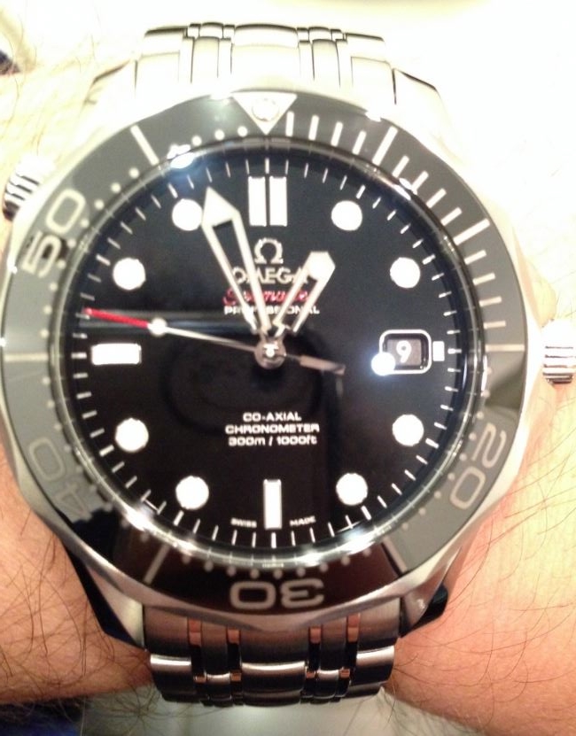

В первый же день носки заметил рассинхронизацию часовой и минутной стрелок, особенно заметное в положениях с 12 до 6 часов, менее заметное на 7 и 8, и совсем малозаметное на 9, 10 и 11. Иначе говоря, в положении минутной стрелки на 12 часов ("ровно") часовая стрелка опережает метку соответственного часа. "И жить торопится, и чувствовать спешит" - за мои деньги, правда, и немалые...
Прилагаю несколько фото, на которых заметно, что часовая становится в положение "ровно такой-то час", когда минутная стрелка находится на позиции 57-58 минут.
Обратился в бутик Турбийон, сказали, что смогут исправить по гарантии. Мастер, который там работает, - Виктор (седой, молчаливый человек среднего роста).
Хотел услышать мнения форумчан. 1) Насколько критично изложенное выше (вживую заметнее, чем на фото). 2) Стоит ли вскрывать новые часы (самому не хочется, но рассинхронизацию вижу каждый раз, и "привыкнуть" не получается). 3) Хочется уточнить про мастера. Может быть, кто-то что-то у него чинил? 4) Должны ли давать бумагу по работе по гарантии, и на что обратить внимание?
PS Радует, что SMP ходят без завода с самого первого дня. Хотя ношу через день. Другие часы, TAG Heuer Carrera 5 Day Date, такого отношения к себе не переносят. Не носишь день - наутро останавливаются.
PPS Замерили точность хода - + 5 с / сутки (по моим замерам получалось 3-4). Вроде норма?

Есть разлад стрелок, но небольшой. Я бы оставил так.
По точности хода 2500 - лотерея. +5 в паспорт укладываются.

Я бы потерпел до конца гарантийного срока и потом к концу срока, эдак за 3-4 месяца до окончания сдал бы. Может к тому времени заодно и ТО проведут, если понадобится. А сейчас вскрывать часы из-за такой мелочи, я бы не стал. Да и к тому же, это не так сильно бросается в глаза.

Не трогать. Вы просто подумайте. Если в положении 12 часов у вас это заметно, а в положении на 10 неизаметно.. то если мастер переставит минутную стрелку на 3 мин вперед, а это исправляется только так - перестановкой стрелки в другое положение, тогда в положении на 12 будет ровно, а в положении на 9 она будет впереди на теже 3 минуты .

А если через 3 года часы будут в таком состоянии, что в гарантии откажут?
ТС-у рекомендую нести в хороший сервис, где все исправят... тем более, что косяк очень заметный.
Сообщение от MegaZur Посмотреть сообщение
А что тут думать, такой рассинхронизации в принципе не должно быть. Надо исправлять, и исправляется это явно не простым сдвигом стрелок.
не критично, если вы сами для себя решите, что не критично. В противном случае, критично. Только вы можете определять, шо для вас критично, а шо нет.
Сообщение от TheMax Посмотреть сообщение
Из данного утверждения, в соответствие с законами формальной логики, получается, что для вас это критично. Не вы должны привыкать, а часы. А они не привыкнут без внешнего вмешательства.
Поэтому лучше отдать по гарантии в СЦ и они исправят. Стоит это будет вам времени.

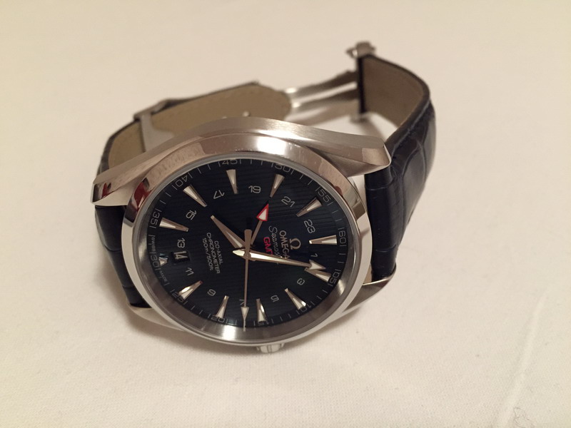

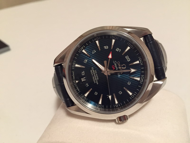

Вот еще подобные случаи у Симастера.
и вот еще

Починили. Стоило это 3 месяца.
