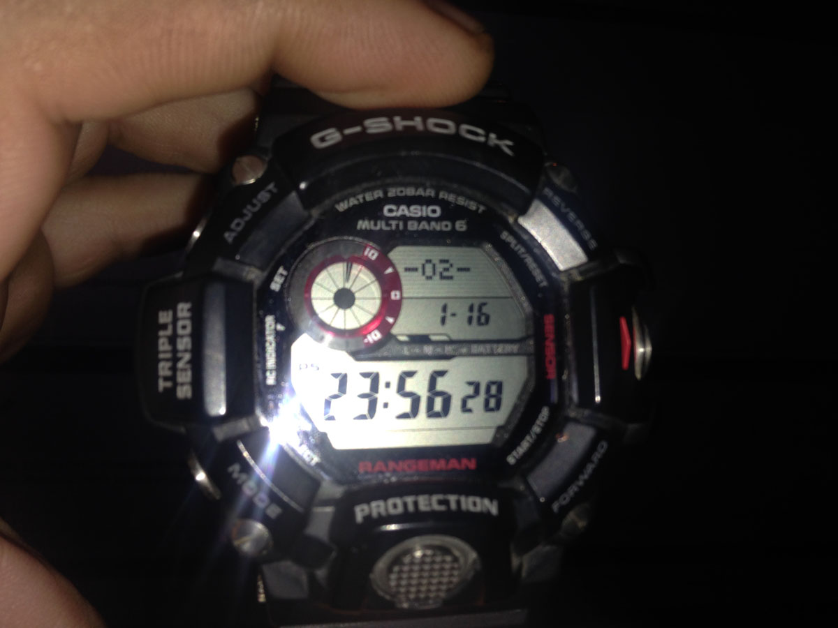

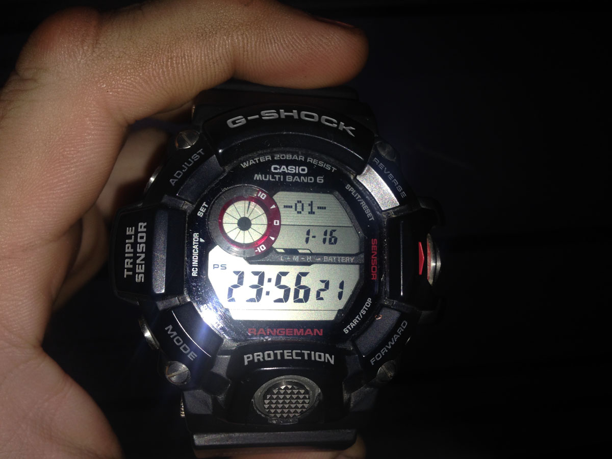

держу часы перед собой, нажал кнопку проверил - формат следующий:
номер записи,
месяц,
число,
час,
минута,
секунда
могу попытаться сделать скриншот - если принципиально

mrgoldman, да, сделайте, пожалуйста, если не трудно.
Из PDF я не смог понять, что и секунды события тоже фиксируются.
tyrant, спасибо, режим Time Recorder обнаружен, и даже с секундами.

сейчас попробую
как получилось..
ID:	2066626   Нажмите на изображение для увеличения
