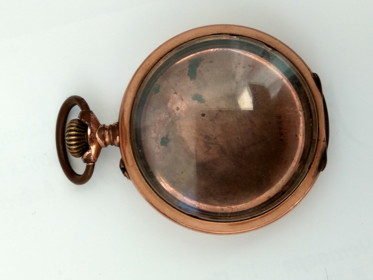

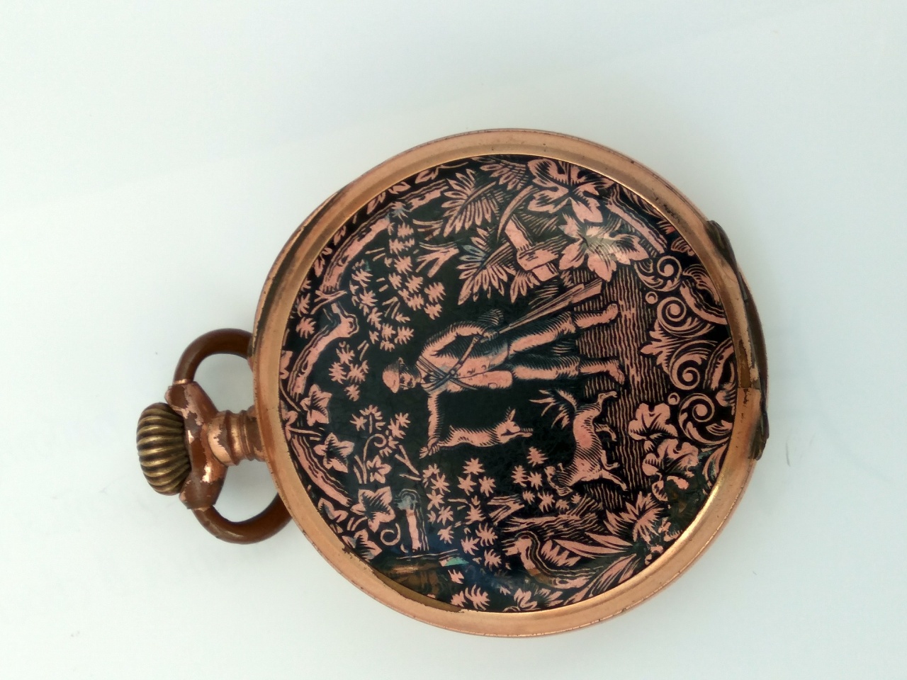

Форумчане подскажите пож. как назвать вид рисунка этого ни эмаль ни гравюра. На протертых местах корпуса, вроде позолоченного, создается впечатление пластика, а поскоблить -латунь. Может кто знает по какой технологии сделан этот корпус.

Технология следующая: гравировка по латуни(меди), в более поздние времена - травление, в точности как древние мастера во времена Дюрера гравюры делали, затем процарапывание по меди сквозь лак... Травление в солях хлорного железа. или щелочи. Затем заполнение черной подглазурной эмалью, обжиг при 800 градусах. Полировка. Плакирование гальваническим способом благородными металлами.
При массовом производстве применялся для покрытия пластинки краской специальный штампик, который наносил на медь негативный рисунок, предохраняющий те места, которые не нужно травить.
При особом желании эту древнюю картинку можно повторить сколь угодно раз...
Вывести с компьютера на принтер (спец. пленка), наложить на медь покрытую фоторезистом, проэкспонировать в УФ, протравить, промыть, заполнить черной эмалью, обжечь, полирнуть и... хоть на стенку в деревянную рамочку вешай.
