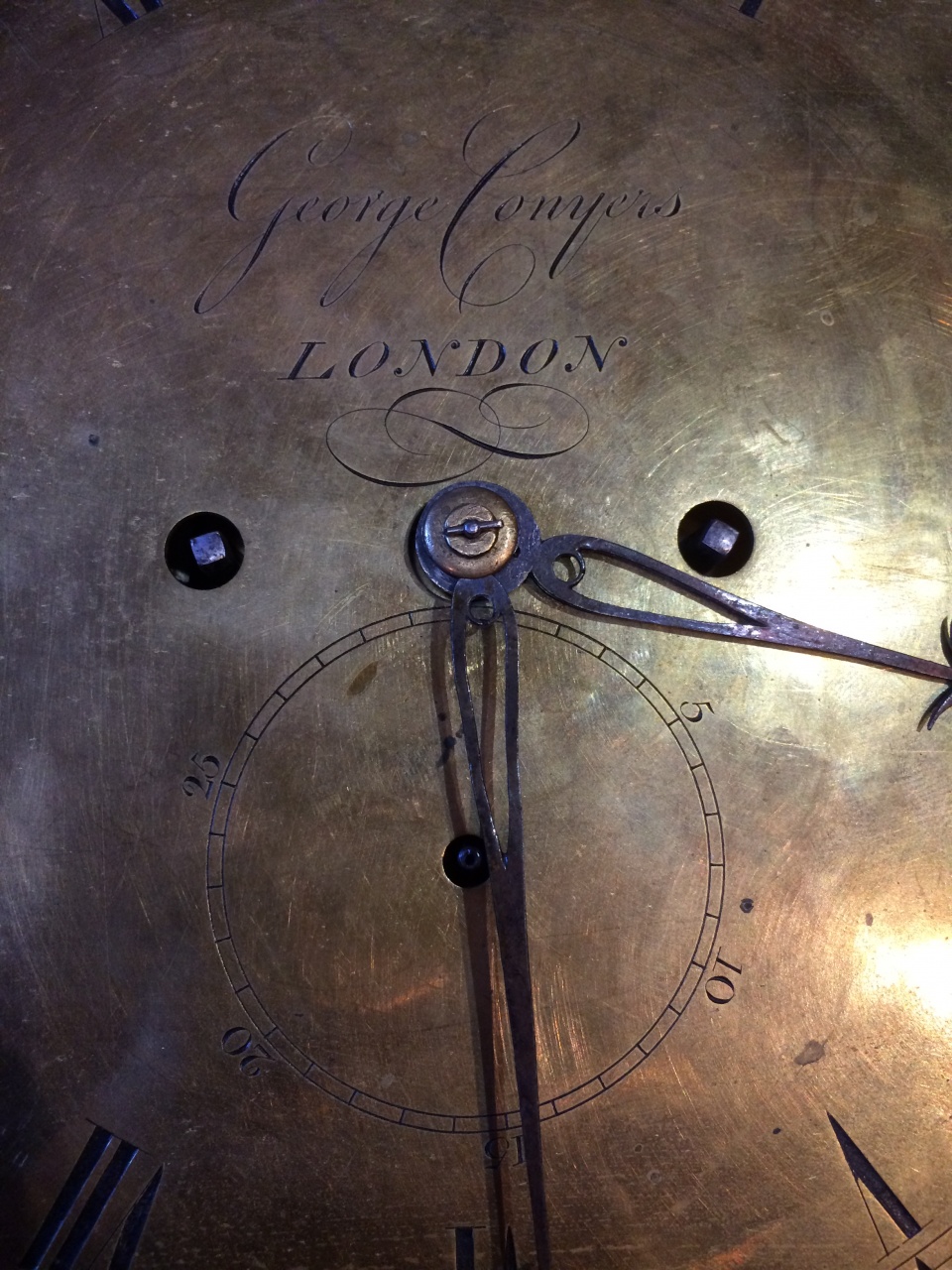

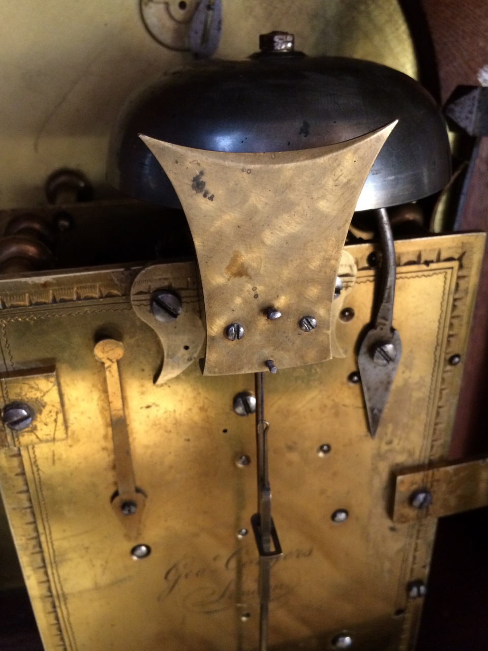

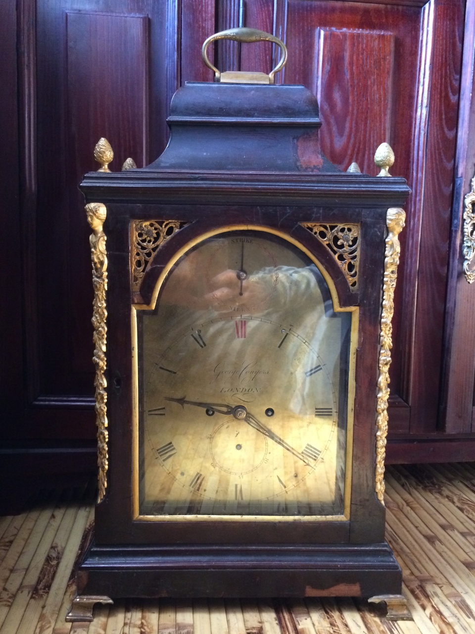

Добрый вечер уважаемые форумчане! Поздравляю всех Вас с наступившими и наступающими праздниками! Пусть всем нам Новый Год принесет побольше вожделенных экспонатов! Ну а теперь к сути, недавно мой знакомый приобрел замечательнейшие фузейные часы английского мастера George Conyers!

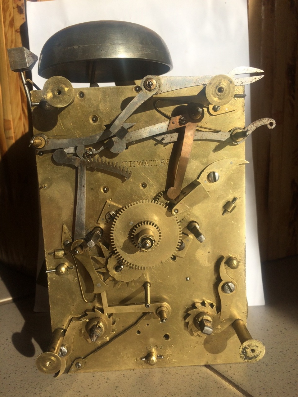

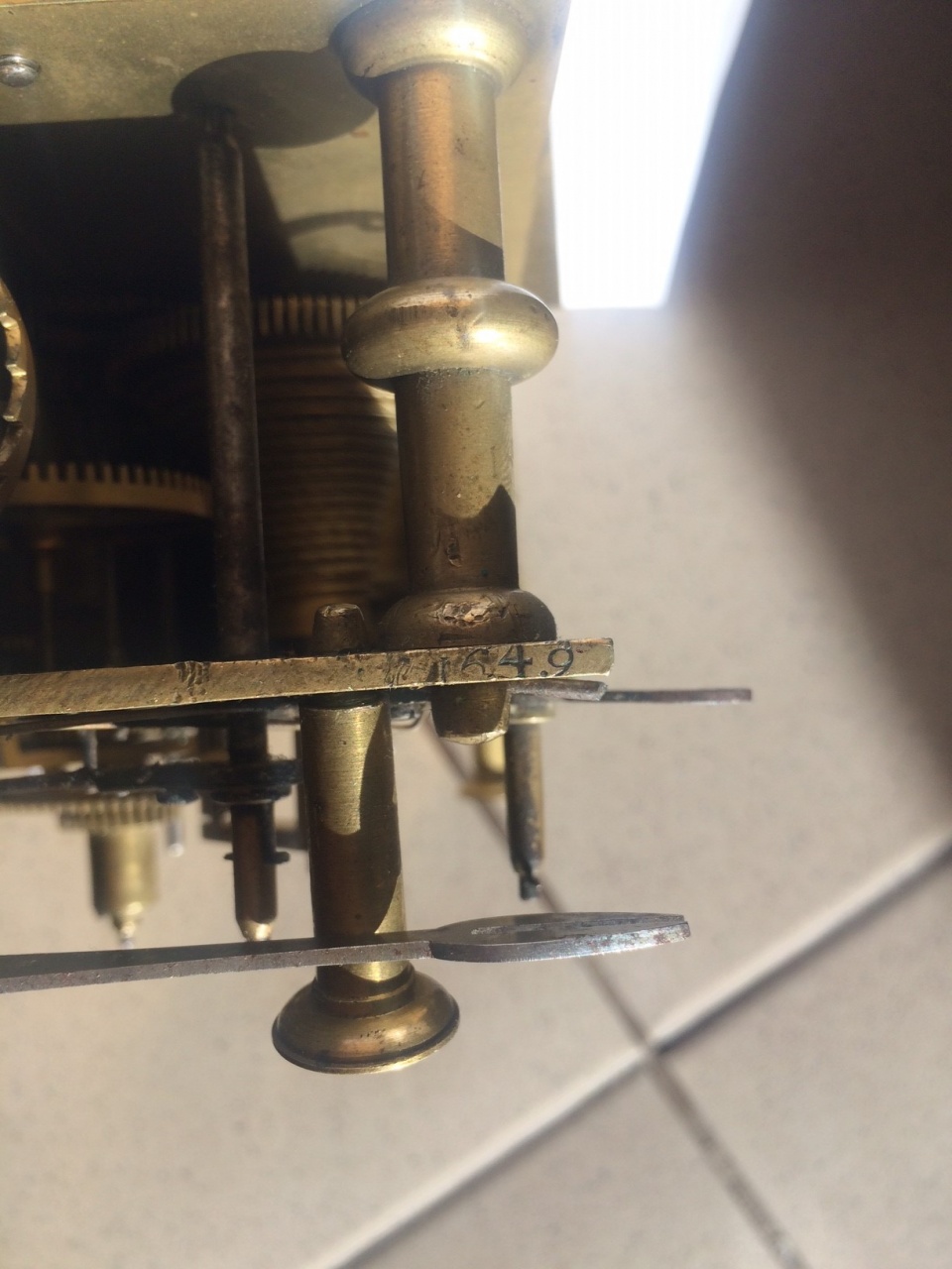

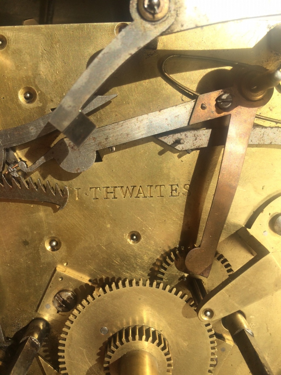

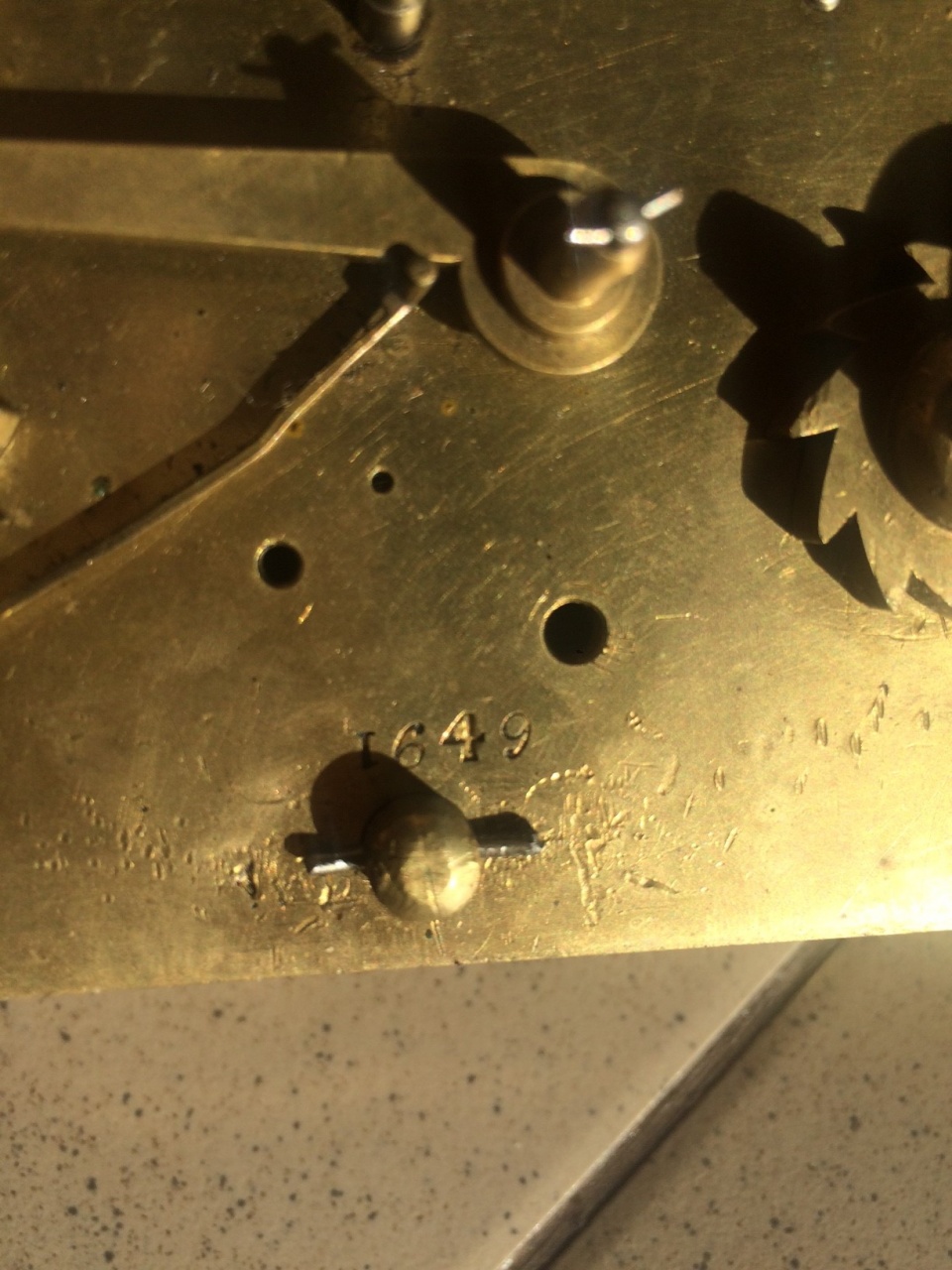

Часы просто уникальные, но вот информации о мастере и его других часах практически не могу найти, за исключением одного экземпляра https://www.artembassy.lv/ru/3836-au...ids&item=15785 Очень интересно услышать Ваше мнение о данных часах, может быть кто-то сталкивался с подобными??? Я лично нет Теперь появились вопросы, каков год производства? Неужели 1649 (номер на передней платине и на ребре платины) ?? Как-то не верится))) Что это серийный номер тоже как-то нет... И что за загадочный Mr Thwaites с передней платины??? В общем одна надежда на Вас! Заранее огромное спасибо, с ув. Лена.

Вечер добрый !
В целом часы хорошие. Мои поздравления.
Со 100% уверенностью могу сказать что 1649 - это порядковый номер механизма.
Что касается датировки, то мне видится около 1800 гг.
Немного переделан задний подшипниковый узел маятника и сам маятник.
По мастеру тоже ничего не подскажу. Наверняка у Олега ( Oled) будет больше информации.
И календаря я здесь не вижу. Больше похоже на секундный циферблат. Оси стрелки тоже не видно.

Елена добрый вечер! Давненько мы Вас не слышали - но это стоило того- действительно шедевральные часики Вы вынесли на обсуждение (мечта любого коллекционера) ничего конкретного к сожалнию по ним сказать не смогу (не дорос пока до таких) , разве что на 1649 год - это вряд ли , на торце между 164 и 9 явно видна точка , что это всё означает ?
Давайте дождемся Олега , может он и про загадочного мистера "Твистера" что пояснит .

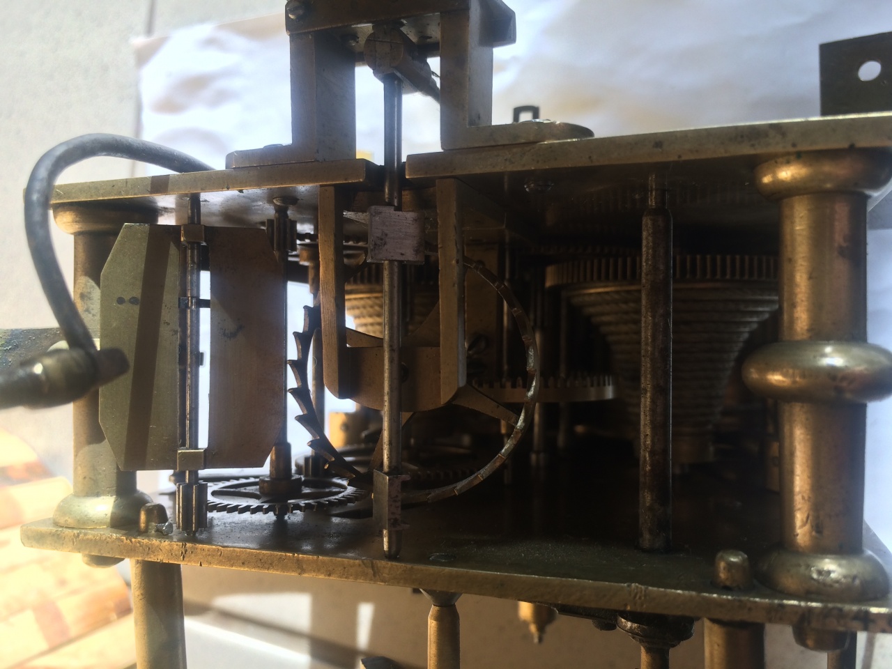

А ещё интересно, зачем на передней платине пустые отверстия внизу. Тут я тоже в замешательстве. На задней платине их нет. У кого какие мысли ?

По всей видимости просто технологические.

Добрый вечер clock1! Вот фото шкалы календаря! Или Вы думаете это секундная все таки? И к сожалению там в механизме отсутствует одна шестерня. Но это дело поправимое! С ув. Лена.
Здесь не хватает 2 колес под календарь, а в отв. стоял фиксатор календарного.

Сообщение от Алекс Посмотреть сообщение

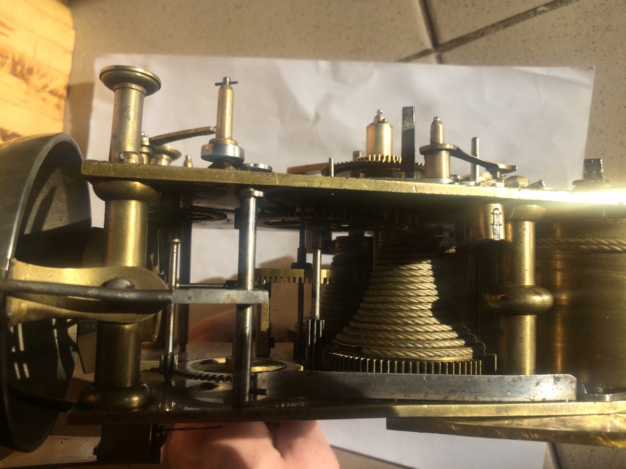

Алекс, под цифрой 1 должна стоять пружина, так?
Отверстия 2 и 3 под шестерни ? А для чего полый вал 4?
