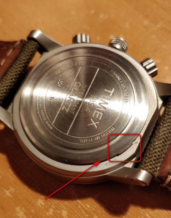

в подсвеченное место надо поддеть инструментом типа тонкого тупого ножа.
но это пол-беды. после того как поменяете батарейку, крышку-хлопушку придётся ещё как-то закрыть

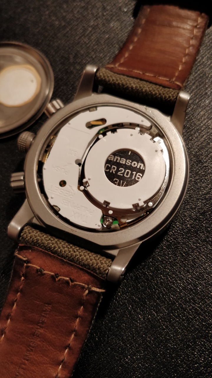

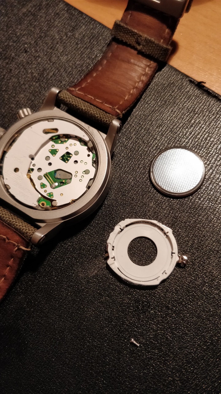

Открыл, батарею заменил, а закрыть не смог Буду искать часовую мастерскую. Попутно заказал часовой пресс на АЛИ. Кстати батарейка там меняется не совсем тривиально: надо раскрутить небольшой винтик, выдавить батарею и аккуратно все собрать назад.

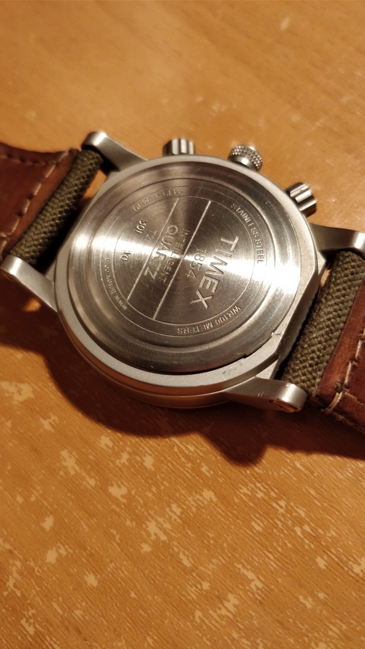

Ура закрыл При помощи коврика, кувалды и фишки казино.
PS. Ничего страшного, просто надо было сильно надавить сверху используя максимальную площадь поверхности.
