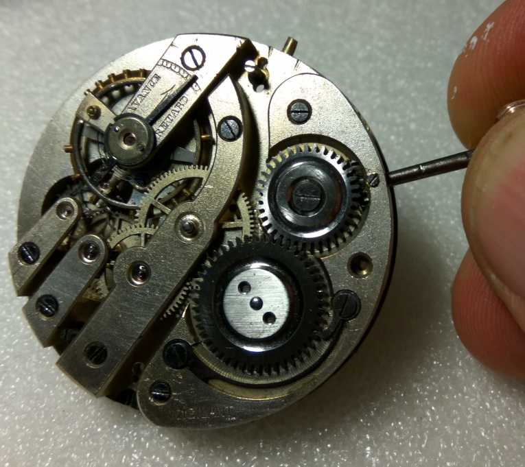

Почему не идут часы?
Доброго в.с.! Специалисты помогите пож. часы почистил, смазал идут по настроению то 1 минуту то5 минут. Заменил пружину, та же картина.Как только даю натяг на головку ( типа завожу) идут отлично, отпускаю останавливаются.
Спасибо всем кто не пройдет мимо.

Если снять вилку, как ведёт себя баланс, если качнуть часы? Должен колебаться в любом положении часов не менее 1 минуты. Это гарантия того, что нет дефектов в камнях, цапфах и спирали. Начинайте с этого. После этого смотреть ангренаж, после раскрутки пружины д.б. откат в обратную сторону, потом притяжка, взаимодействие вилки с роликом. Причин миллион. Удачи.

Баланс с камнями проверял, все в порядке, грешил на пружину но и после ее замены ничего не изменилось.

Баланс+вилка? Взаимодействие. Потом положение палет - как вклеены, не вывернуты ли, притяжка. В часах чудес не бывает, убедился за долгие годы. Любое чудесное поведение можно объяснить.

Вот , только не надо направлять на регулировку палет..... Часам под сотню лет , это вам не механика китаиская.....
Скорее всего , вы чистили , да непочистили..... И верните родную пружину !

А смазаны-то часы чем? Спираль не перекошена? За мост или перекладину баланса не задевает?

Смотрите на затирание колес друг с другом и минутного с барабаном. Плюс скат колесной системе при снятом балансе и анкерной вилке. На старых часах должен быть сильный отскок в обратном направлении в момент окончания пружины. Если колеса крутятся с трудом и отката назад нет, то разбирайтесь с камнями и колесами. Машинка простецкая, но на старых калибрах очень часто колотые камни, менять которые непросто. Второе. Как Вам уже советовали, смотрите внимательно на поведение баланса. Без анкерной вилки должен колебаться минимум секунд 30, а лучше 1 минуту. Если делает пару колебаний и останавливается, то какая-то цапфа изношена по высоте и баланс вращается не на пятке цапфы, а трется уже конусом оси о сквозной камень, либо где-то затирание волоска об обод или мост. Это самые распространенные проблемы. Чудес не бывает в часах, все проблемы находят свое объяснение, только надо знать куда смотреть.

Спасибо всем кто принял участие. Разобрал до последнего винтика, собрал-- все пошло. В чем была причина не знаю, но помучило хорошо, видимо это намек , что пора завязывать. Еще раз спасибо всем.

Часто виновата бывает банальная ворсинка на вилке или спирали.
