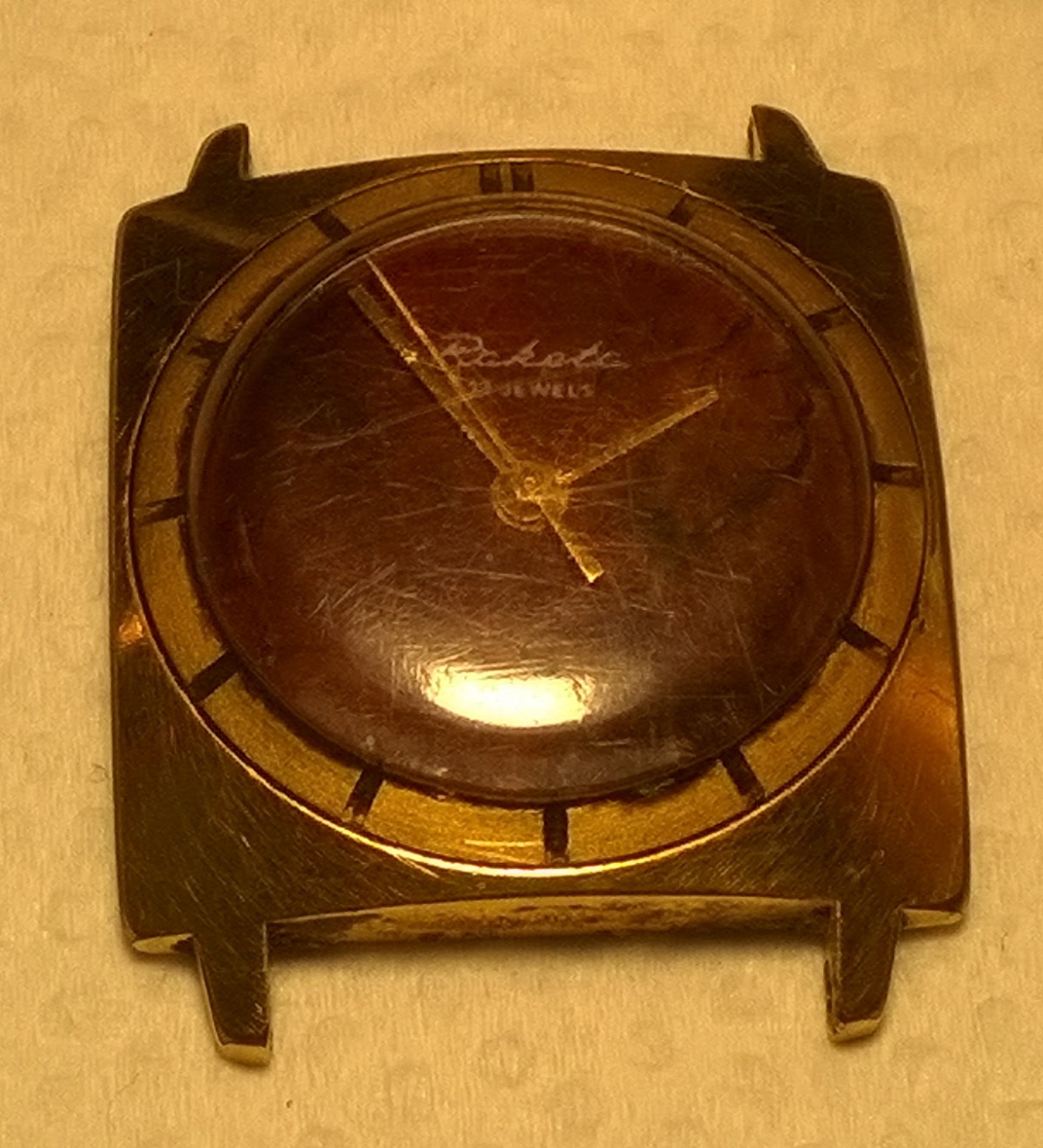

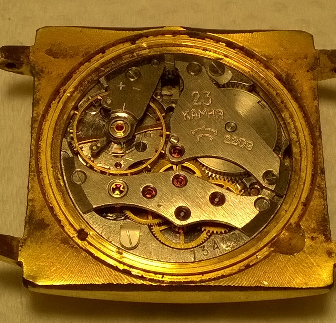

Уважаемые профессионалы! Помогите, пожалуйста, понять каким образом извлечь механизм из такого корпуса. Понимаю, что в строну стекла и что надо снять безель. Но как это сделать наиболее гуманным способом? Спасибо.

На вид и по опыту, просто вынуть стекло и механизм выйдет. То, что вы называете безелем, похоже на часть корпуса с грязью в канавках.

На втором фото видно отверстие по ранту. Через него нужно вытолкнуть стекло с ободом- "безелем". Тогда механизм выйдет в сторону стекла. Вы когда- нибудь ремотнировали этот механизм? Подпольное название Ракета- рассыпуха.

Все сделано через ж ради компактности. Ремонтуар рассыпается после извлечения ключа. Частота хода 19800 пк/ч, спираль очень длинная и мягкая, легко деформируется и цепляет за все подряд... Вывод - часы в ремонте не для дилетантов. Машина очень капризная и своеобразная.

в сторону какого стекла???. давно я их правда не чинил, но что-то не припомню таких танцев с бубном в виде извлечения механизма через снятие стекла)) в сторону крышки он извлекается. рядом с барабаном проточку справа видите? вот за нее аккуратно поддевайте и вынется механизм.

Если не знакомы с этим механизмом, то могут быть проблемы. В первую очередь, сразу же после вынимания переводного вала удалите из механизма переводную муфту иначе при перевороте механизма она сама выпадет и потеряется. А так там еще много чего необычного, но и чего-то особенного нет. Будьте аккуратны с балансом, спираль большая и мягкая, а зазоры минимальны, очень тяжело плоскость выставлять если помнете волосок. При обратной сборке часы перед установкой переводного вала поставьте в положение перевода стрелок, иначе постоянно муфта переводная будет с переводного рычага слетать.
По удалению механизма. Если нет съемного ранта со стеклом, то механизм вынимается назад. В СССР не допускалось изготовления часов, которые требовали бы для демонтажа механизма снимать стекло. По крайней мере я таких часов ни разу не видел. Швейцарских, японских и пр. море видел, а советских нет. Только пару раз откровенные котлеты.

А Ракета- "Колледж"?. Даже ЗиМ из поздних встречался, у которого циферблат больше механизма. Вроде бы еще Заря(?) была огромная и плоская с демонтажем через стекло. А у этой Ракеты точно не помню в какую сторону выходит, помню что точно танцевал с бубном пока не дошло, для чего дырка в корпусе, крайне необходимо было снять рант, так что, скорее всего все таки через стекло.

Ракета "колледж" с рантом. Снимаете рант со стеклом и вынимаете механизм в сторону стекла. Заря "блин" то же с рантом. В СССР по другому делать было нельзя по ГОСТу. У обеих моделей есть шлиц, чтобы удобнее было снимать ранты. Другое дело, что иногда рант очень туго сидит, но это уже другая история.

Дмитрий имеет ввиду не невозможность выемки механизма вверх или вниз, а выемки стекла для извлечения механизма.
