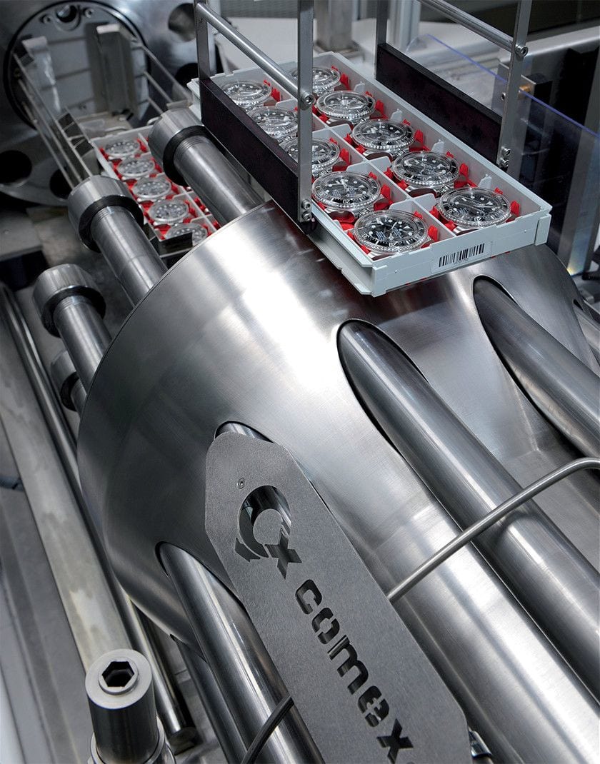

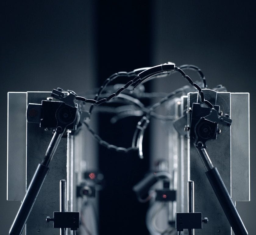

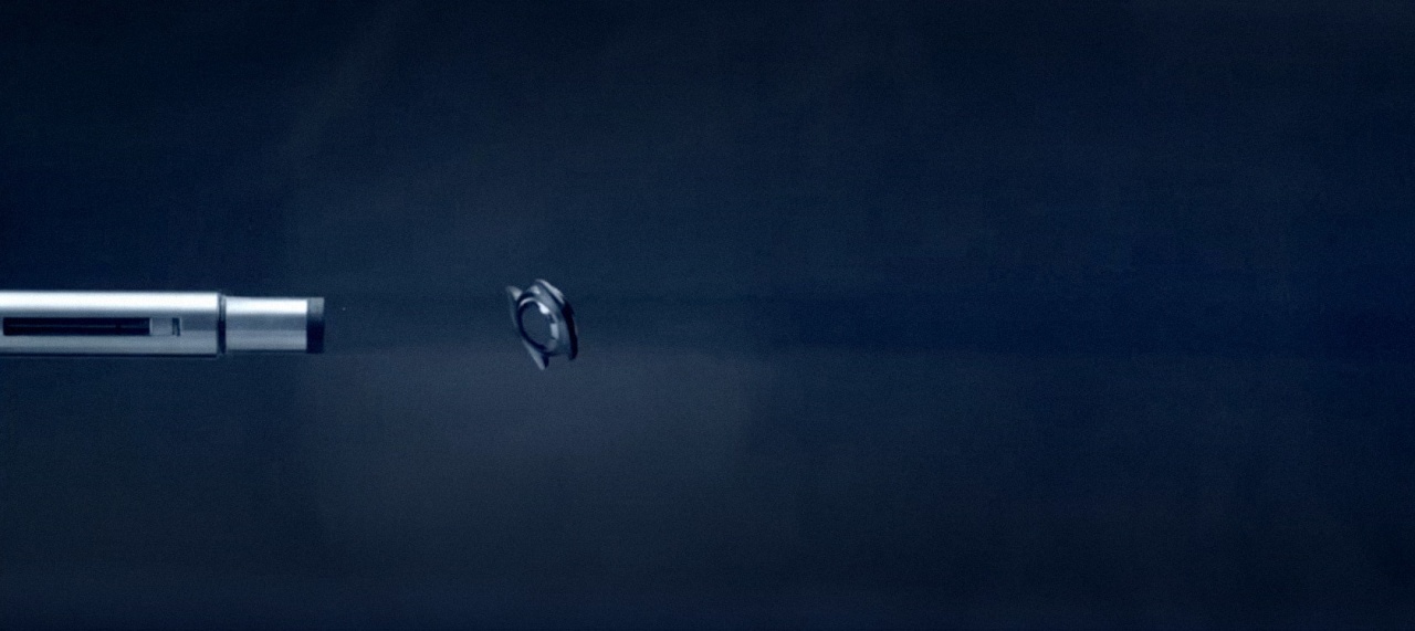

Каждый экземпляр часов Rolex, прежде чем покинуть завод, проходит довольно суровые тесты. А на стадии проектирования и изготовления компоненты часов этой швейцарской компании тестируют на критический износ и нагрузки. Например, застежки браслета Oysterlock, которые используются в профессиональных моделях Ролекс, проходят через 26 разных испытаний. Застежку погружают в бак, наполненный хлорированной соленой водой с песком, где она расстегивается и застегивается десятки тысяч раз, что примерно в три раза превышает нагрузку при использовании часов в реальных условиях.

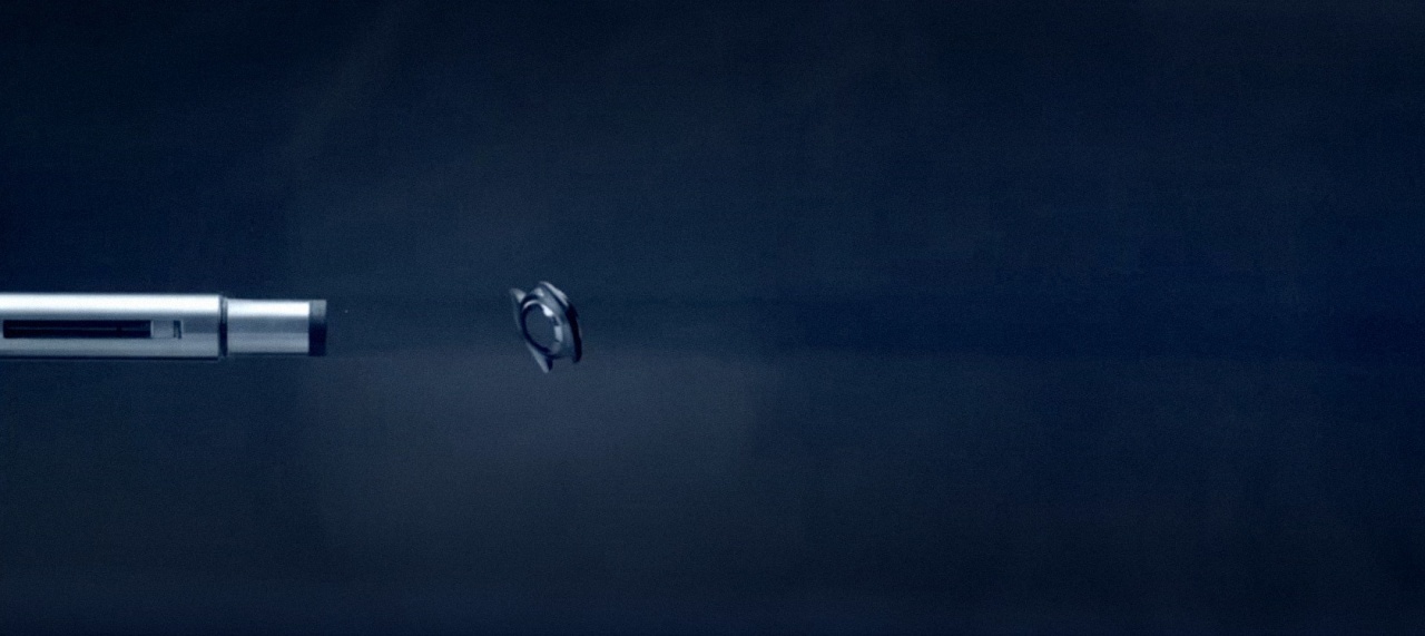

Перед выпуском часы Rolex проходят 20 тестов. Самое суровое испытание называется bélier, в ходе которого часы подвергаются воздействию, равному 5000 G. Для сравнения — перегрузка (длительная), соответствующая пределу физиологических возможностей человека, составляет 8-10 G, наибольшая (кратковременная) перегрузка, при которой человеку удалось выжить, составляет 214 G, а перегрузка, которую испытала автоматическая межпланетная станция «Венера-7» при торможении в плотных слоях атмосферы Венеры, составила 350 G. При этом после испытания часы должны остаться невредимыми и полностью в рабочем состоянии.

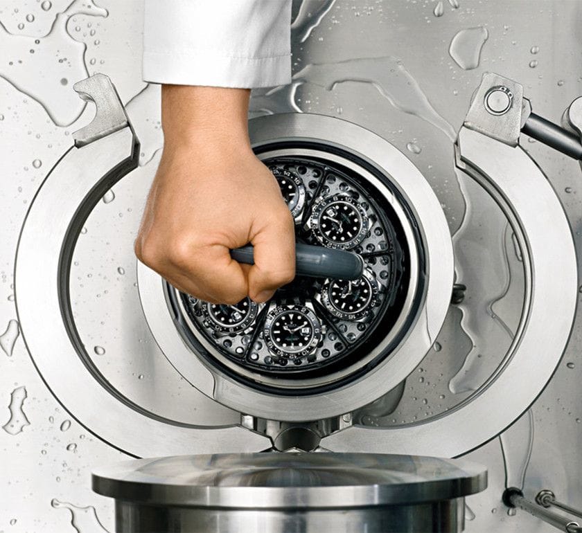

Все модели Oyster Perpetual испытывают следующим образом. Каждый экземпляр часов Oyster погружается в воду и подвергается воздействию давления, которое на 10% превышает давление столба воды на глубине гарантируемой водонепроницаемости, если речь идет об обычных часах, и на 25%, если это дайверские часы.
Дайверы Rolex Deepsea тестируют еще жестче, ведь заявленная максимальная глубина их погружения составляет 3900 метров. Каждые часы тестируются в гипербарической камере, в которой воспроизводится давление воды на глубине 4875 метров (то есть на 25% больше паспортного значения). Такая глубина соответствует давлению на корпус с силой в 4,5 тонны.

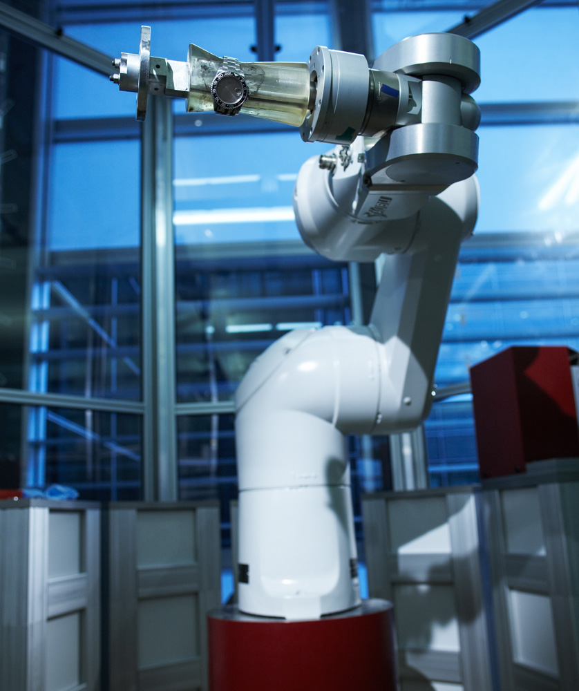

Кроме того, часы проходят испытания специальным роботом, имитирующим движение при носке часов человеком (случайные движения). В течение недели при непрерывном тесте имитируется носка часов на протяжении многих лет эксплуатации.
Наконец, каждые Ролексы в дополнение к сертификату хронометра COSC, проходят серию собственных проверок Rolex — на точность, водонепроницаемость, работу подзавода, запас хода. После этого часы получают так называемую «зеленую печать» качества Ролекс. И 5-летнюю гарантию.
Во как! Выходит, что клиент получает изрядно поношенные часы. Пойду лучше Брайтлинг возьму.
Интересно, какому именно воздействию? Если удар- какой длительности?
Вообще все в кучу смешали....

5000 G - это перегрузка... сиречь - ускорение. Как они её такую достигают? Чё то я как то "не верю!" (с) Станиславский
Либо первод лажа, либо очередная журнашлюшка феерично продемонстрировала свою неграмотность

это может быть только за счет вращения, помещают часы в центрифугу, начинают вращать с низкой частотой, в какой-то момент времени подключают маховик с ускорением 6 000 оборотов в минуту, здесь будет резкое ускорение сравнимое с ударом, конструкция испытает нагрузку 5000 G. Цифры на вскидку без расчетов, ибо не знаем радиус вращения. Может и больше и может и меньне в зависимости от установки.
6 000 оборотов в минуту, не такое уж большое ускорение, все же на машинах ездят, сравнить могут.

Убило - а сразу по трое часов на робота вешать нельзя? Нельзя, потому как на роботе проверяют не все часы. Смысл робота - воссоздание нескольких лет эксплуатационных нагрузок человеком всего за неделю.
5000 G - это на лопатки турбины их цепляют что-ли? А нет - на картинке ими стреляют из пневмопушки. Конечно же не все часы. Из оригинала следует "перед запуском новой серии" ( before their launch).
"Гипербарокамера" - на самом деле проста как три копейки, гидроцилиндр. Ну здесь наверно все.

не надо вводить людей в заблуждение:
1. в оригинале написано - "...every single one is tested to extremes before it is allowed to leave the Rolex site."
"каждая отдельная единица экстремально тестируется, перед тем будет выпущена с фабрики"
так что судя по словам тестирует все.
2. если про нагрузки то там так: "Rolex watches have to pass more than 20 different drop tests before their launch." - то " ролехи, проходят 20 разных тестов перед запуском" на русском "выпуском" нет указания что тестируют только новую серию, да и потом новая серия саба - интересно это какая же?
3. для ротора 10 см, 6700 оборотов в минуту дадут нагрузку в 5018G, так что ни о каких турбинах речи нет. это маленький электро привод с маховиком, его любой электромеханик вам соберет за день. у ролеха это наверняка более или менее автоматизировано и тестируют не одни часы, а сразу несколько. такой тест занимает минут 10 максимум. Это тест для механизм а не корпуса часов.
5. про робота это тест используется в случаях: "The robot is designed to simulate years of wear in a week to give the designers quick feedback on their assumptions as to how the watch is going to behave." когда что-то проектируют и надо в течение короткого периода оценить как себя будет вести механизм с течением времени. ни кто не вешает каждые выпускаемые часы на робота.
как итого повторюсь с дополнением - у ролеха качество хорошее, маркетинг еще лучше.
