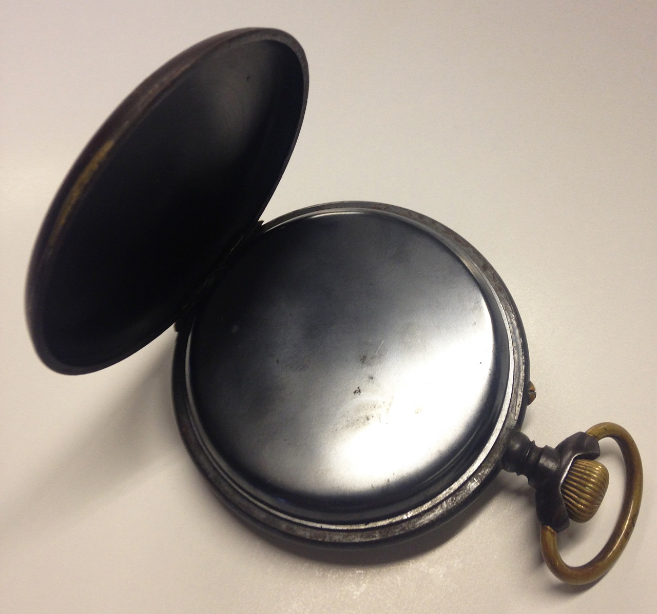

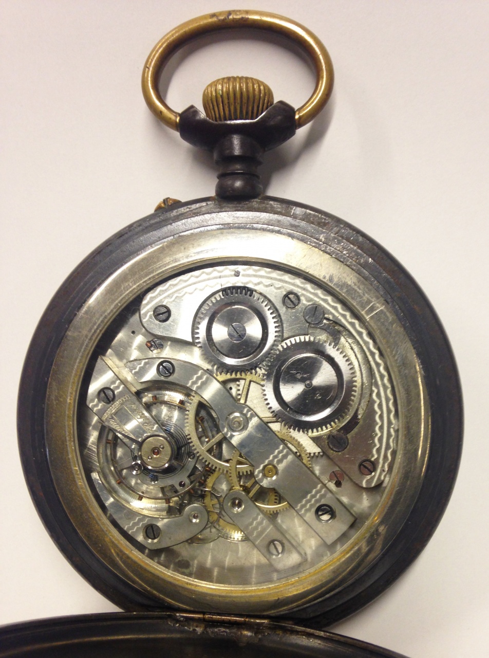

Прошу подсказать о производителе данных часов, времени выпуска. Диаметр 94 мм, меха —68 мм, прозрачный пыльник. Спасибо всем ответившим!!

Вы наверно фотки попутали.

Прозрачность пыльника вызывает сомнения.

там наверное еще один есть под железным,такое встречается процентах на 10 часов примерно,ну если ,стекло не сохранилось ,то рант остается,так ,что вполне возможно...

Да, забыл фотку прикрепить. Сорри!

линейный анкерный механизм на 15камнях без подписи.обычная машинка того времени

Осмелюсь предположить, что это производство фирмы Leon Levy & Freres из Biel, Швейцария. Часы примерно 1908-1913 годов выпуска. Механизм выполнен качественно, хорошая отделка фасок, "женевская волна"...
Часы были в ремонте и один из камней заменили на футорку. Кроме того, либо менялась, либо ремонтировалась пружина завода... Циферблат закреплен только с одной стороны, должен болтаться. Его зачем-то снимали, после съема появились трещины... Видимо, был не совсем умелый ремонт.
Часы должны спешить причем изрядно...

Часы спешат на пару минут в сутки. Правда, проверял точность хода только в одном положении (лежмя на задней крышке)
